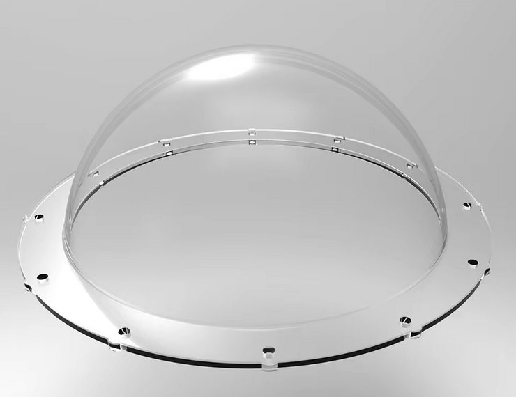

wann nimmt man einen O-Ring und wann eine Flachdichtung prinzipiell? Ich will eine Kuppel wie im Bild auf einen PVC-Träger schrauben. Manche machen das mit einem O-Ring, andere wieder nehmen eine Flachdichtung. Das ganze soll max. 1m untergetaucht werden.
Kennt jemand vor und Nachteile?

Der O-Ring muss in einer Nut liegen und gegen eine Fläche arbeiten, die Flachdichtung dagegen zwischen 2 Flächen (logisch). Der Vorteil des O-Rings ist, das er durch die Nut nicht weg kann, z.B. beim schrauben, aber die Verarbeitung muss besser und komplexer sein.
Bei beiden wichtig, das sich die Kuppel nicht wellt am Flansch!
#7710623
Beim Oring verschraubat du die Teile auf Anschlag, der Ring in seiner Nut wird nur etwas zusammengedrückt, hat aber seitlich noch Spiel.
Bei der Flachdichtung pressen die schrauben die Dichtung zusammen. Wenn die sich setzt oder nachgibt, werden die Schrauben locker.
Also bei mechanischer wechselnder Belastung würde ich den Oring nehmen.
Die Nut muss niedriger, aber breiter als der Ring sein.
Durch den Überdruck wird die Kuppel auf ihren Sitz gepresst. Also dafür sorgen, dass die Schrauben ausreichend Vorspannung haben, sonst können sie locker werden. ggf. sichern.

ich danke euch für die ausnahmslos sehr guten Antworten! Bei der Kuppel würde ich dann wohl noch einen Ring außendarüber legen aus PVC und damit dann die Kuppel auf die Gegenseite drücken. So wie das klingt dann mit einem O-Ring und Nut. Gibt es eine Faustregel wie breit und tief die Nut je nach Durchmesser des Rings gefräst sein soll?

Breiter als der Ring, aber etwas flacher. Hätte so jeweils 10% des Durchmessers angesetzt, aber da gibt's bestimmt ne Norm zu.

Auch ne Idee. Wurst Silikon drumherum, Haube drauf, Schrauben fingerfest rein, aushärten lassen. Schrauben und Außen- und Innenkante nachher nochmal schön absilikonieren und das Ding ist bombenfest drauf und dicht noch dazu. Bekommt man halt nur nicht mehr ab.
