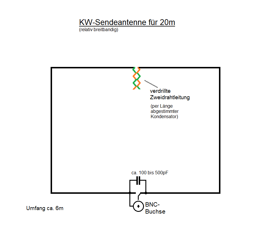

neulich hat ein Bekannter mir die Antenne im Anhang beschrieben (von mir
nachgezeichnet, alle Angaben aus dem Kopf und ohne Gewähr).
Angeblich soll sie deutlich breitbandiger sein als eine normale
Loop-Antenne (mehrere 100kHz).
Um was für eine Art Antenne handelt es sich, hat jemand mehr
Informationen dazu?

Wenn ein eigentlich resonantes Gebilde "breitbandig" ist, ist es
womoeglich einfach falsch konstruiert. Die Leistungsfaehigkeit der
obigen Antenne, duerfte mit der von "irgendwie" verteilten 6 m
Draht etwa aequivalent sein.
Setzt du allerdings den unteren Kodensator an die Stelle der
"vertuedelten" Antennendraehte, kannst du dem einen Widernstand
von ca. 10 kOhm parallelschalten um die Antenne breitbandiger
zu machen. Die Ankopplung unten erfolgt dann ueber einen "Match".
Das sind 2 Anzapfungen des Antennenleiters in 15 - 40 cm Abstand.
Hat man eine bestimmte Impedanz im Blick, muss man das nachmessen
und den Abstand experimentell bestimmen.
Den dann oberen Kondensator fuehrt man am besten als Drehko aus.
Z.B. ein 2 x 330 pF Drehko, die man bedarfsweise parallelschalten kann.
Oder auch 2 Pakete in Serie.
Das waere dann allerdings kein Antennenvoodoo, sondern eine richtige
Loop.

Habe mittlerweile etwas dazu gefunden.
Es ist eine "Indoor Loop nach PD7MAA"
https://pa-11019.blogspot.com/
https://www.dk9jc.de/blog/equipment/128-20m-indoor-loop-nach-pd7maa

von Martin M. (wellenkino)
wie kommt ihr bitte auf eine Loop?
Ich halte das Teil für ein offenes Dipol.
lG Martin
von Bernd W. (berndwiebus) Benutzerseite
Hallo Martin.
> lG Martin
Du hast halb Recht. So sehe ich das auch. Mit einem Umfang von irgendwas
um 6m bist Du schon irgendwie im Lambda/4 Bereich für 20 Meter. Für
einen echten Halbwellendipol bist Du zwar zu kurz, aber die Annäherung
der Dipolenden macht eine zusätliche Kapazität, die durch den aus der
verdrillten Leitung bestehenden Kondensator noch erhöt wird, und das
Gebilde in Resonanz bringt.
Diese zusätzliche Kapazität führt zu einem kleinen L/C Verhältnis und
damit zu schlechterer Güte und größerer Bandbreite.
Eine klassische "magnetic Loop" mit der Nebenbedeutung "Spulenantenne"
mit besonderer Emphasis auf die magnetische Feldkomponente ist es wohl
nicht.
Aber natürlich ist es eine Drahtschleife, und dann passt auch der
Ausdruck "Loop".
http://www.l02.de
von Jochen W. (moppi)
Bin ganz bei wellenkino,
das ist ein deutlich zu kurzer Faltdipol, der mit 2x 3m sonstwo resonant
ist...
Da hat mit PD7MAAs Konstruktion (echte MagLoop) nichts zu tun.
Aus dem Bild des TE könnte man eine breitbandig perfekt angepasste
Sendeantenne machen, wenn man die vertüdelten Drähte durch einen
50ohm-Widerstand ersetzt. (aperiodisch)
Der Wirkungsgrad ist unter aller Kanone, im Mil-Bereich wird sowas aber
durchaus gemacht.
