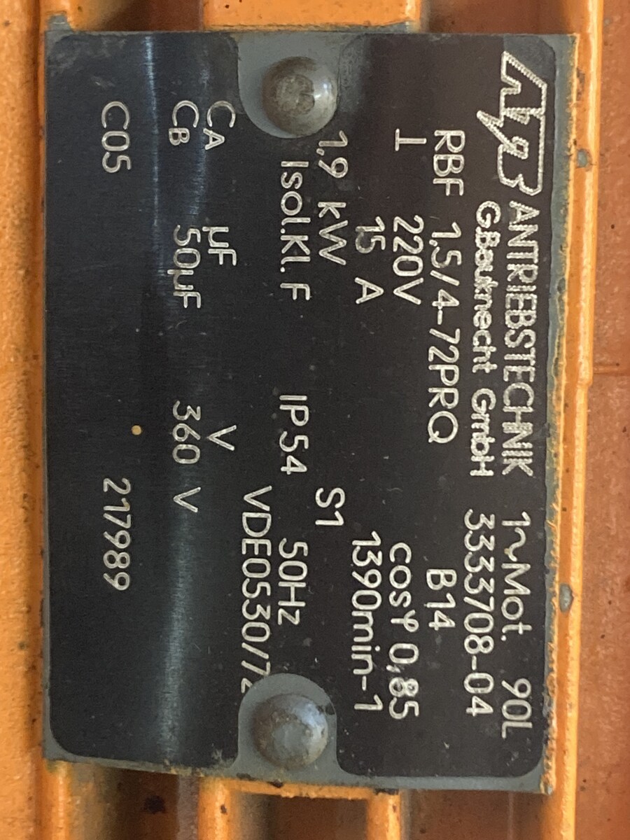

Hallo Forum. Ich habe hier einen 1,9 kW Wechselstrommotor, der laut einem erfahrenen Elektromeister defekt sein soll. Er sagt eine Wicklung hat keinen Durchgang. Habe noch mal nachgemessen mit einem Gossen Metrawatt Metrahit Pro und DER EE DE-5000. U1 nach U2= 1,1 Ohm und 8,5 mH. Z1 nach Z2=3,25 Ohm und 23 mH. Messleitungen sind herausgerechnet. Bevor ich jetzt einen neuen Kondensator der explodiert ist, bestelle, wollte ich fragen, ob diese Werte plausibel sind. Gruß Thomas

Einphasenmotor. Offensichtlich haben beide Wicklungen Durchgang und die Messwerte sehen erstmal nicht völlig krumm aus.
Was Du noch schauen könntest, 500V Isolationsmessung, Wicklungen gegen Gehäuse und beide Wicklungen gegeneinander.
Wenn da auch alles okay ist, kannst Du den Motor auch an U1/U2 bestromen, dann müsste er nach Andrehen laufen. Also dem Motor einen guten Schwung geben und dann einschalten solange die Welle noch dreht. Ist kein garantierter Test, aber die meisten Einphasen-Asynchronmotoren laufen so auch ohne Betriebskondensator an.
Er sagt eine Wicklung hat keinen Durchgang. ... Offensichtlich haben beide Wicklungen Durchgang ... ... kannst Du den Motor auch an U1/U2 bestromen ...
Wenn die Wicklungen nicht "hin" sind, läuft der Motor (im Leerlauf!) nach Anwerfen auch weiter, in beide Richtungen. (By the way: Wie ein Fahrraddynamo...)
