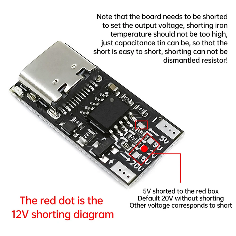

Für ein Umbauprojekt, in dem ich zwei Netzteile mit fixer
Spannungsversorgung und proprietären Steckern gegen
USB-C-Anschlußplatinen tauschen möchte, habe ich zwei Platinen gekauft.
Eine soll 15V und die andere 5V liefern.
Beide Platinen unterstützen PD.
Die erste Frage, die der Händler (Aliexpress) nicht beantworten kann,
ist, wie ich die Platine anschließen bzw. umlöten muß, um 5V zu
erhalten.
Lt. Produktbild sind 9V, 12V und 15V nachvollziehbar.
Die 20V- und die 5V-Einstellung verstehe ich nicht.
Die zweite Frage ist, wie man, wenn man nur ein Multimeter zur Verfügung
hat, die zweite Platine überprüfen kann, ob sie tatsächlich nur 15V
liefert?
Ein USB-Spannungsmeßgerät habe ich auch noch.
VG
Tim
imho:
für 20V gar kein "Short", und 5V sind doch schon die Eingangsspannung?

von Michael G. (michael_g968)
Moin,
du kanst doch mit dem multimeter an den beiden Power out pins messen, ob
die von dir eingesetellte Spannung anliegt.
Wichtig ist bei dem aufbau von dir, das das USB Netzteil auch Power
Delivery in den von dir angedachten Spannungen kann. Die spannung wird
zwischen USB Netzteil und deiner platine ausgehandelt. Und nicht jedes
USB-C Netzteil kann PD bzw. alle Spannungen und Stroeme
Fuer 5V scheinen die Platinen nicht gemacht zu sein. Die 5V sind
eigentlich bei USB V-BUS default. Da braucht man eigentlich kein Power
Delivery so lange man sich innerhalb Leistungsgrenzen des Ports bewegt.
da musste eigentlich ein doven passives kabel reichen ( ein paar
passende Wiederstaende an den cc leitungen)
von Tim (staubfluse)
Die Spannung habe ich gemessen. Sie liefern beide nicht die richtigen
Werte.
Eines liegt bei 2,6V und das ander unter 1V. Das Netzteil beherrscht PD.
Ich werde nach einem zweiten suchen und es testen.
Sollte ich die Platine für 5V ersetzten? Ginge auch eine ungeregelte?
Ich möchte lediglich eine Überspannung vermeiden.

ist das eigentlich eine PD platine? oder nur ein Regler?
Die 12V machen mich gerade stutzig, denn PD kann nur 5 9 15 20V, die
neueren specs gehen hoch bis 48V
Was steht denn auf dem IC?
Schliess mal eine kleine last an den beiden Power out pins an.
Manche regler moegen es nicht wenn sie unbelastet sind.
Das zweite Netzteil hat besser funktioniert.
Die 15V erhalte ich.
Die andere liefert immer 20V.
Kann es sein, daß 5V geliefert werden, wenn das Netzteil keine
Rückmeldung bekommt, was es liefern soll und ich einfach eine
USB-C-Platine mit zwei Ausgängen für die Spannung (wie im Bild)
verwenden kann?
> verwenden kann?
Ja, 5V ist default. Wie viel Strom brauchst du? Eigentlich sollte man
auch den gewünschten Strom anfordern.
Das Problem wurde gelöst. Vielen Dank an alle!
von Obelix X. (obelix)
Und wie?
Die 15V-Platine funktioniert.
Für das 5V-Spannung habe ich Platinen, welche die Spannung nicht
beeinflussen (keine Bauteile auf der Platine) bestellt.
Um USB-C- auf C-Kabel nutzen zu können, werde ich noch einen
51kOhm-Widerstand einlöten. Dies wurde in einem anderen Forum empfohlen.
von Harald A. (embedded)
Du meinst vermutlich 5.1k Widerstände - oder?
Genau. Ich konnte meinen Text nicht mehr korrigieren.
