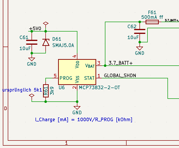

ich habe eine LiPo-Schaltung mit einem MCP73832T-2ACI/OT gebaut.
Um auf Nummer Sicher zu gehen, wollte ich den Akku unmittelbar an einer
Sicherung auf der Platine anlöten, damit nichts passiert, falls es
irgendwie zu einem Kurzschluss auf der Platine kommt. Im Anhang befindet
sich die Schaltung.
Leider musste ich feststellen, dass die Sicherung F61 (Vishay
MFU0805FF00500P100) einen relativ hohen Spannungsfall verursacht. Das
dürfte doch ziemlich störend für den Ladevorgang sein oder? Immerhin
lautet der erste Absatz des Kapitels "PCB Layout Issues" des
Datenblattes zum Ladechip: "For optimum voltage regulation, place the
battery pack as close as possible to the device’s V BAT and VSS pins.
This is recommended to minimize voltage drops along the high
current-carrying PCB traces." Ist ja auch nachvollziehbar, dass der
Ladechip eine präzise Spannungsmessung durchführen können muss.
Wie macht Ihr das? Sicherung am Ausgang des Ladechips? Gar keine
Sicherung?

von Michael B. (laberkopp)
Andreas S. schrieb:
> Wie macht Ihr das?
Keine Sicherung.
0.66Ohm sind eh die Hölle, aber das Ding muss halt warm werden um zu
schützen
Aber du hast nur einen Ladechip, kein BMS.
Eigentlich gehört noch ein LiIon Protection IC dazu mit MOSFET. Der
schützt auch vor Kurzschluss (und Fehler im Ladechip und Tiefentladung).
von H. H. (Gast)
Sicherung nicht so knapp auslegen, und z.B. Littelfuse 435 sind
erheblich niederohmiger.
von Andreas S. (andymilbe)
Hallo Michael,
kannst du mir einen Protection IC nennen/empfehlen? Ich gehe immer auf
Nummer Sicher und würde noch einen hinzufügen. Kenne solche Protection
Chips aber bisher nicht.
Viele Grüße
Andy
von H. H. (Gast)
Schau dir DW01 an, die gibts von diversen Herstellern.
Der DW01 ist auch auf vielen tp4056 Boards verbaut.
Tatsächliche finde ich den DW01 nur auf Boards wie dem TP4056 oder
ähnlichen. Ich bräuchte aber den einzelnen Controller und außer in der
Bucht finde ich den nicht. Leider kann ich dienstlich nicht in der Bucht
einkaufen.
Alternativ bin ich nun auf den BQ297xx von TI gestoßen. Werde mal das
Datenblatt studieren. Melde mich nochmal, falls ich noch Hilfe benötige.
Ansonsten vielen Dank für eure Unterstützung :-)

Wenn dich das kleine Gehäuse der BQ nicht stört, dann passt ja sicher
einer davon.
Beachte, dass die Überstromerkennung vom Kanalwiderstand der MOSFETs
Kennt jemand den Hersteller ABLIC? Hat jemend Erfahrung mit deren
Produkten? Da gäbe es noch den S-8240A in etlichen Konfigurationen und
Gehäusen.
Ich bedanke mich bei allen, die mir hilfreiche Ratschläge gegeben haben.
Der Hersteller ABLIC wird mir nun im Hinterkopf bleiben und ich denke,
dass die Chip-Serie S-8240A eine gute Wahl für das Projekt gewesen wäre.
Ich habe aber nun von dem Herstellers des Lithium-Polymer-Akkus (Jauch
Quartz) erfahren, dass die Akkus bereits ein PCM integriert haben, der
die Akkus vor Überladung, Tiefentladung, Überstrom (Lade-Entladestrom)
und Kurzschluss schützt. Somit benötige ich für dieses Projekt weder
Sicherung noch PCM.
Ich hoffe, die Erkenntnisse dieses Beitrags helfen auch anderen
Bastlern.
Viele Grüße
