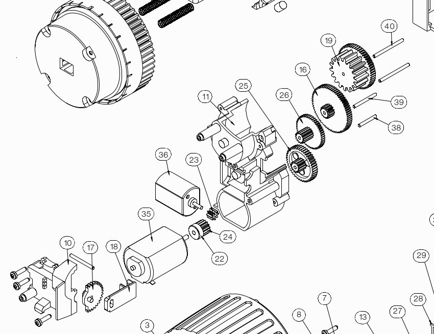

Hallo Zusammen, erstmal ganz großen Respekt an euch hier. Auch ich bin ein Freund der Instandsetzung. Ich habe hier 2 KeyMatics liegen, die einen offensichtlichen Getriebeschaden haben. Durch den Fred hier habe ich mir direkt die Servos bestellt und den Zahnradadapter mit meinem Resin Drucker gedruckt. Das ZR aus dem Servo passt exakt in den Adapter. Nach dem ih jetzt die KeyMatic zerlegt hab stellt sich raus dass ich schon die Variante mit dem Metallzahnrad habe. Bein mir hat das RZ 26 am kleinen Zahnkranz oben (eingekuppelter Bereich) gefressen. Kann das auch jemand nachzeichnen? Ich hab mich da schon oft probiert, scheitere aber jedes mal am Zeichnen.

die Zeichnung ist Müll und zeigt nicht, was wo greifft.
Wenns Material immer noch zu schwach war, Konstruktionsfehler.
RZ 24 und 25 vertragen sich vermutlich nicht wirklich. Entsorgen und Neubau. Der junge Entwickler war besoffen oder bekifft.
