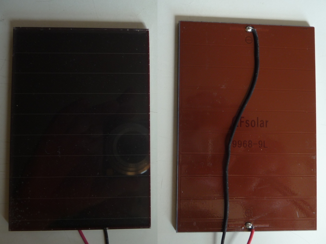

Mir ist eine kleine Solarzelle zugelaufen (100 x 68 mm). Also wollte ich
die erst mal testen: im Arbeitszimmer beträgt die Leerlaufspannung ca
4,4 V und der Kurzschlussstrom (an 1,0 Ohm) ca 0,8 mA, auf dem Balkon
heute Mittag bei voller Sonne beträgt die Leerlaufspannung ca 2,5 V und
der Kurzschlussstrom (an 1,0 Ohm) ca 15 mA.
Ich hätte bei voller Sonne eigentlich eine höhere Spannung erwartet.

von Stephan S. (uxdx)
9 Zellen, siehe Bild, zu QFsolar 9968 hat G.. nichts gefunden
von H. H. (Gast)
Temperaturabhängiger Kurzschluss einzelner Zellen. Das kommt bei den
ultrabilligen Dünnschichtzellen aus a-Si öfter vor.
Vielen Dank für Eure Antworten, ich habe das Teil jetzt entsorgt, das
ist offensichtlich defekt.
