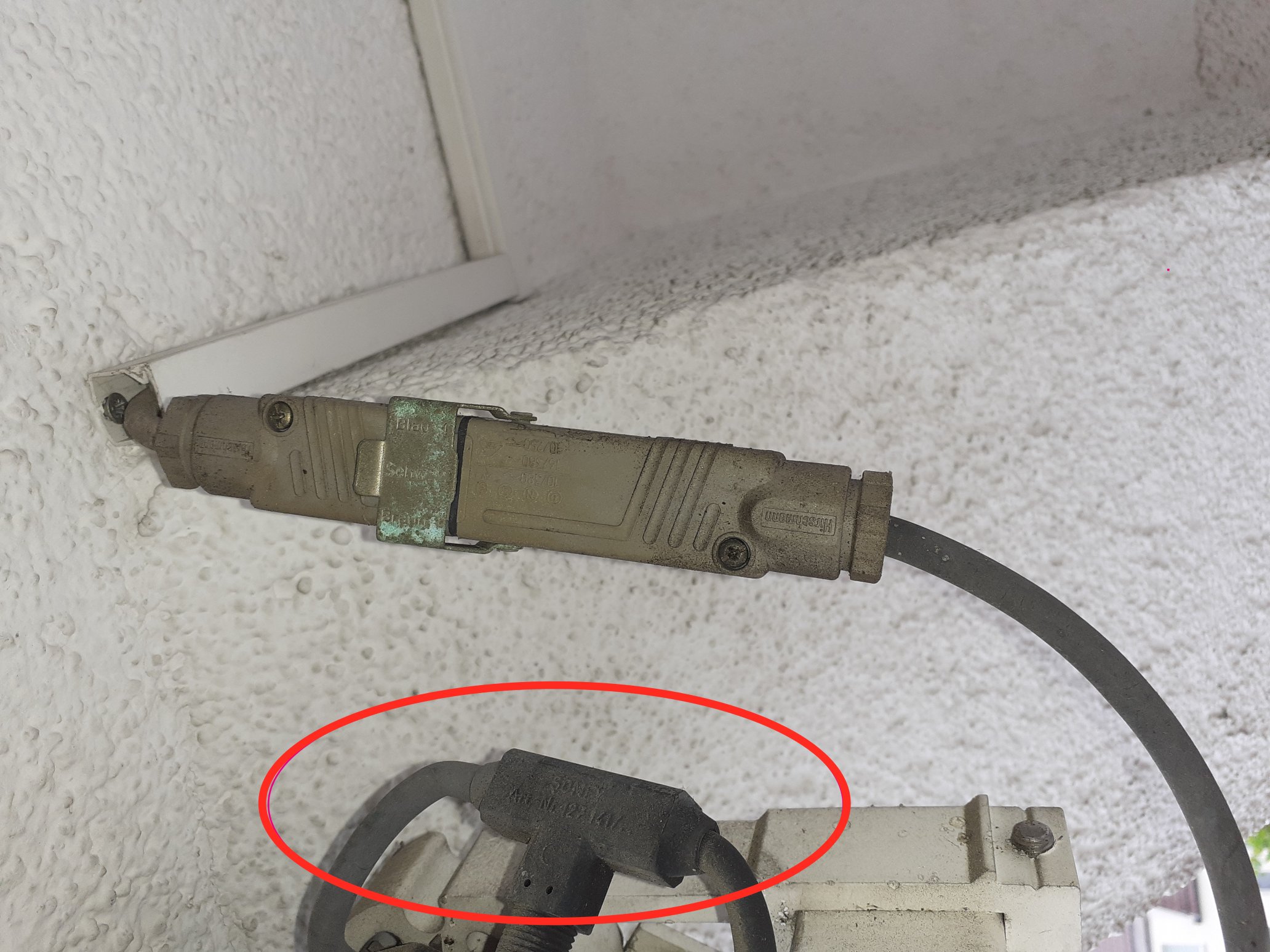

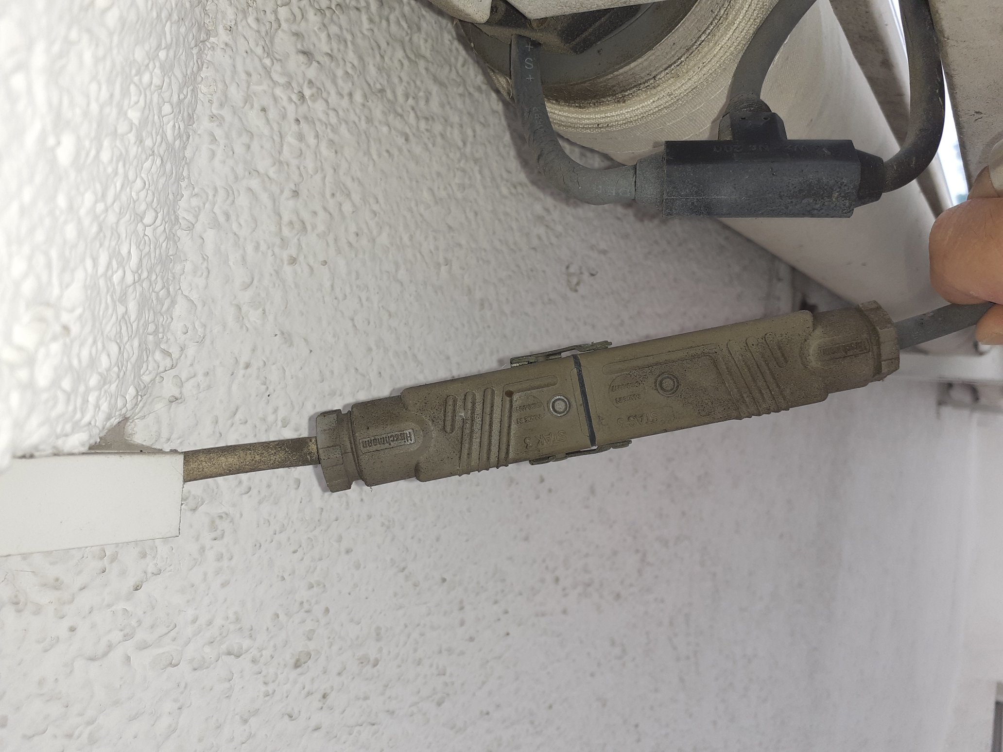

Hallo, bei meiner Markise ist der Endschalter defekt der den Motor beim Einfahren abschaltet. Daher habe ich beim Einfahren immer manuell abgeschaltet. Leider wusste das mein Sohn nicht und hat den manuellen Schalter auf der Einfahrposition stehen lassen, sodass der Motor evtl. über Stunden noch gelaufen ist obwohl die Markise schon am Anschlag war. Jetzt tut sich gar nichts mehr. Frage: haben diese Motoren noch eine extra Sicherung verbaut? Oder ist das herstellerabhängig? Oder evtl. eine Sicherung in dem Steckerteil? Das Graue kommt nicht in Frage ... ist ein Hirschmann STAS3+STAK3 Stecker/Buchse. Aber ggf. das Schwarze ...
Das ist modellabhängig. Billige Rohrmotoren haben gar nichts, bessere haben Blockier-/Hinderniserkennung. Eine Sicherung, die durchbrennt, eher nicht, aber wetten würde ich darauf nicht. Am besten im Internet das Modell suchen, wenn es ohne Ausbauen des Motors geht.
Meine haben allesamt gar nichts. Deswegen habe ich den Rastschalter, den der Rolladenbauer letztes Jahr installiert hat, gleich durch einen Tastschalter aus dem Baumarkt ersetzt. Das hat auch den Vorteil, dass "oben" immer alles stromlos ist, solange kein Mensch auf einen Taster drückt. Ist natürlich weniger Komfort, aber ...
