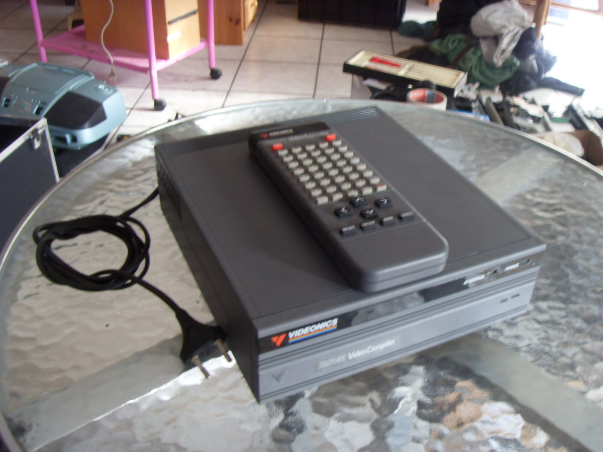

ich bin im Besitz eines Rowi Video- Compiler "Plus". Leider fehlt der entsprechende IR- Leser um die Fernbedienung verwenden zu können. Nun meine Frage: Kann ich einen herkömmlichen IR- Leser mit entsprechendem Klinkenstecker wie z.B. https://www.ebay.de/itm/355680769086?_trkparms=amclksrc%3DITM%26aid%3D1110006%26algo%3DHOMESPLICE.SIM%26ao%3D1%26asc%3D269852%2C269576%26meid als Ersatz verwenden oder benötige ich den originalen ?

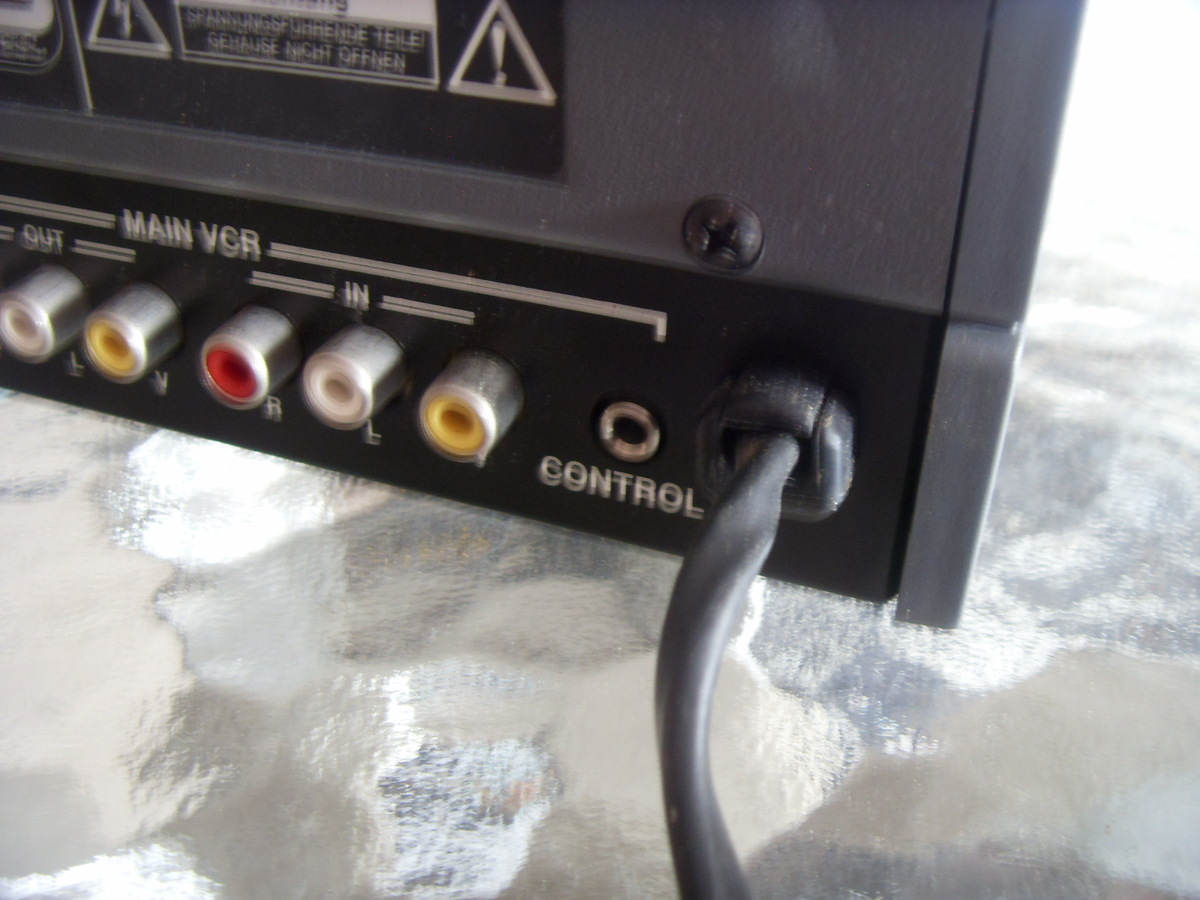

Ich denke, es geht um den Empfänger für die Fernbedienung des Kontrollgerätes (siehe Fotos).

Wenn du das Foto anschaust, dann ist da eine "Control"-Buchse, die mit den "Main-VCR"-Videoanschlüssen gruppiert ist. Welchen Sinn hätte es, den IR-Empfänger für den Mischer dahin zu gruppieren? In die Buchse gehört der IR-Sender, der den VCR anleuchtet, und sowas wird/wurde zufälligerweise wie abgebildet als "Unterlegkeil" gebaut, damit man es einfach drunterlegen konnte. Wenn die Buchse Mono ist, ist das eine simple IR-Diode, so haben es alle Geräte der letzten 40 Jahre gemacht, wenn ein IR-Gerät angesteuert wurde, und das Bild in der Anleitung ist falsch übersetzt.
Möglicherweise ist es eine 3- oder 4-polige Klinke, dann ist da evtl. ein Sender und ein Empfänger im Keil, aber da glaub ich nicht dran. Das macht mechanisch für mich keinen Sinn. Warum sollte man den Empfänger für den Mischer unter den VCR/TV/Mischer klemmen? Der ließe sich billiger in die Frontplatte einbauen, wie bei jedem anderen Gerät auch. Einzig wenn das Teil geplant in einem Schrank steht würde ein externer Empfänger Sinn machen, aber dann würde man den m.E. anders bauen, nicht als Unterleger.
Oder: Control ist ein Kabel, dann ginge das nur mit speziellem VCR, der auch wieder einen Control-Anschluss hätte. Grundig hat das mal gemacht, der Verstärker hat den IR-Empfänger, Tape, Tuner und CD bekommen die Signale via Klinke/Klinke-Strippe zugespielt.
