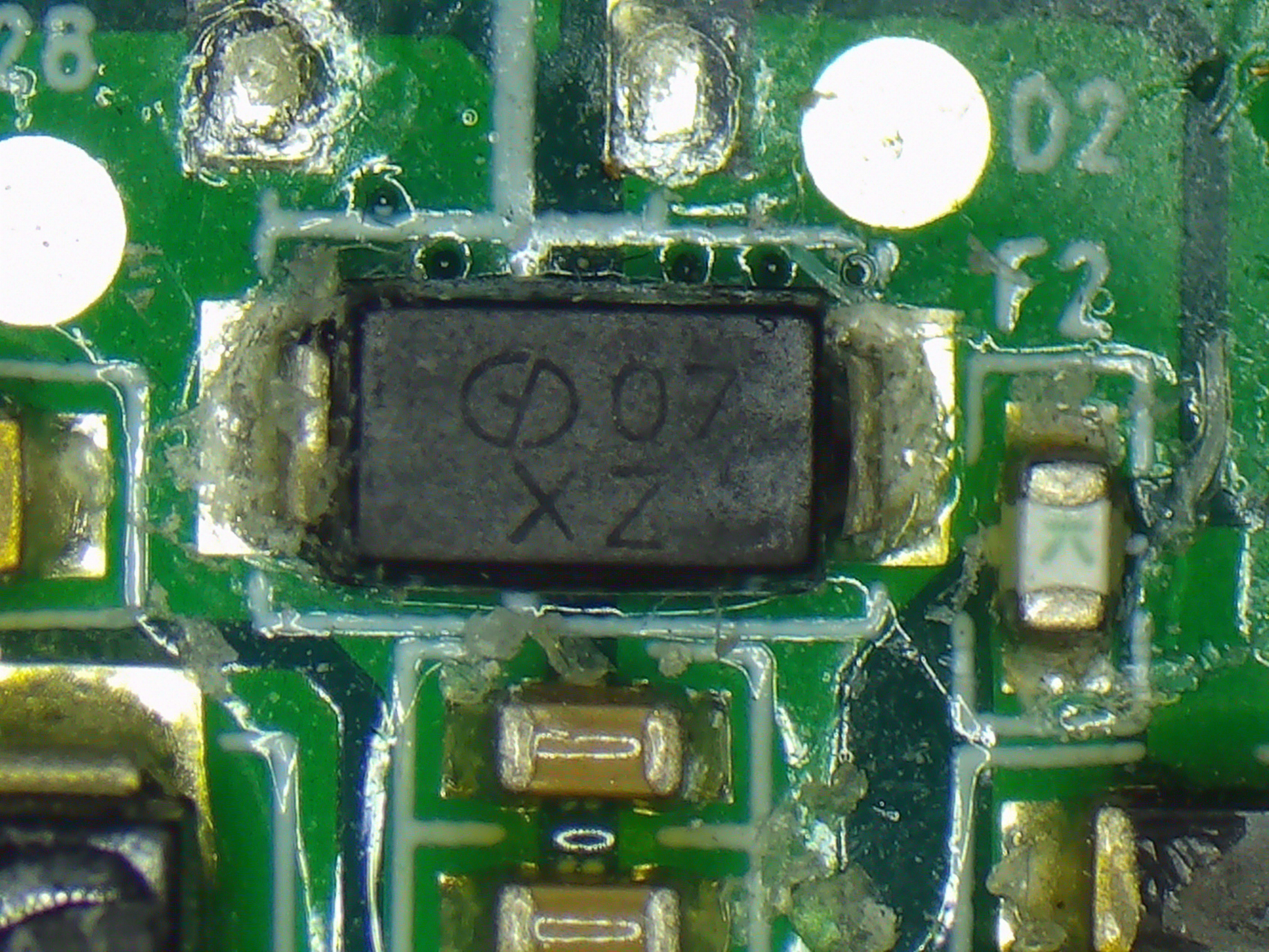

Suche dieses Bauteil mit der Bezeichnung GD (D2), ich vermute Zehner
Diode. Maße sind 5mmx2,5mmx2mm. Dankeschön.
von H. H. (Gast)
Bidirektionale TVS für 24V in SMA.

von Syrko (blitzer7630)
Hast du vielleicht ein Datenblatt zur Hand?
Hast du vielleicht ein Datenblatt oder Bezugsquelle?
von H. H. (Gast)
Syrko schrieb:
Mir fällt zu diesem Herstellerlogo im Moment nichts ein, aber bei
anderen heißt die z.B. SMAJ24CA.

Eine TVS ist schon eine Z-Diode.
H. H. schrieb:
> Syrko schrieb:
>> War ein Schreibfehler, scheint ja keine zu sein.
https://www.reichelt.at/at/de/shop/produkt/tvs-diode_unidirektional_24_v_400_w_do-214ac_sma-272917
Wäre das die Richtige?
von H. H. (Gast)
Nein, diese ist unidirektional. Das "C" in der Typennummer ist wichtig!

Der Beschreibung nach schon, aber das Marking ist nicht erkennbar.
Reichelt hat sowas auch:
https://www.reichelt.de/tvs-diode-bidirektional-24-v-400-w-do-214ac-sma-p4smaj24ca-p272872.html?&trstct=pol_0&nbc=1

von H. H. (Gast)
Aber jetzt: Good Ark Semiconductor.

Und auch das Datenblatt.
