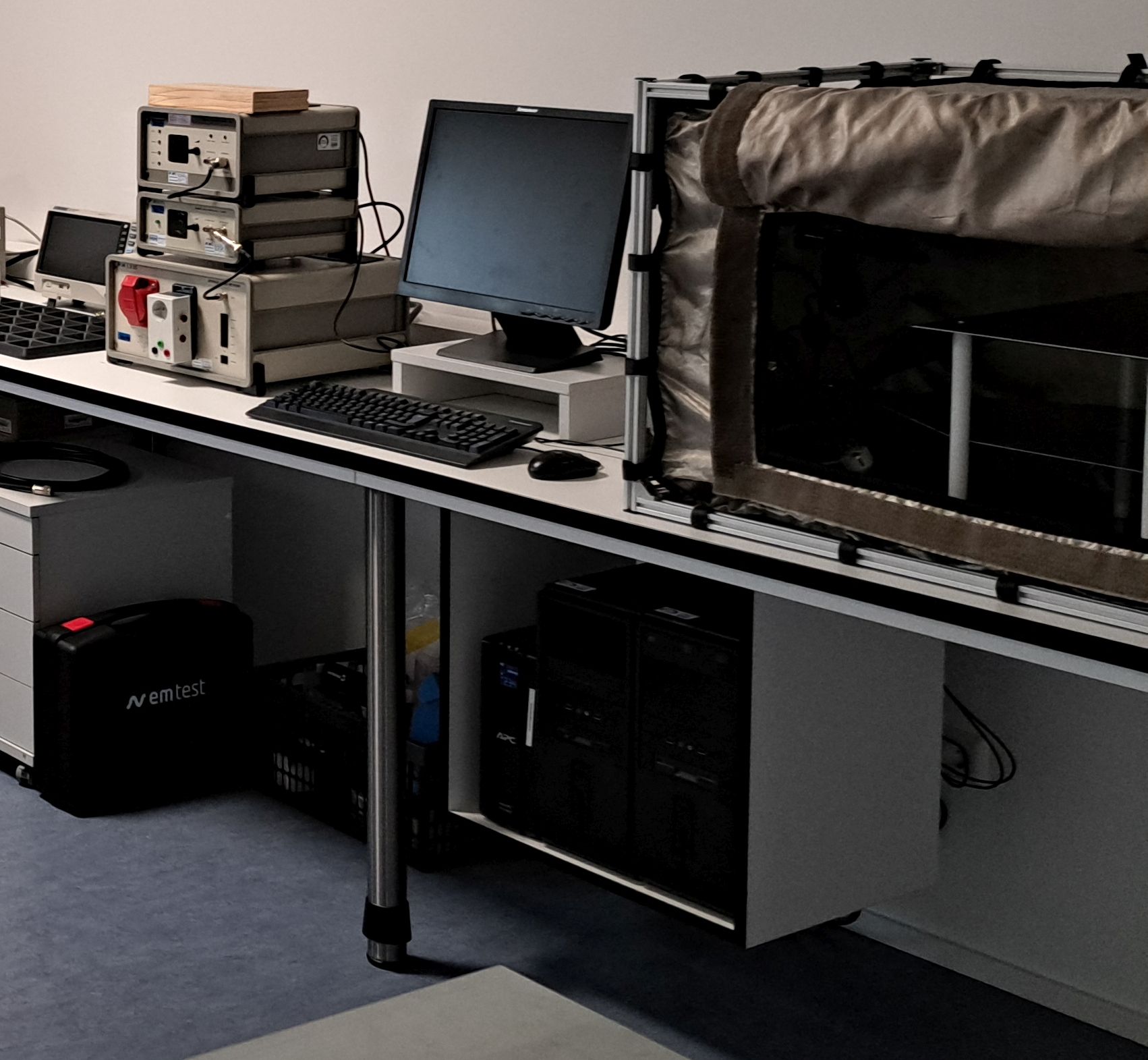

von Luky S. (luky)
Tekbox hat z.B. Schirmboxen mit einem Alurahmen und einer Hülle aus
doppellagigem Abschirmgewebe. Hat das wer im Einsatz?

von Carsten S. (dg3ycs)
Ja, haben wir. Und es ist schon eine gewisse Abschirmwirkung vorhanden.
Aber um das gleich klarzustellen:
Es gibt sogar einen sehr deutlichen Unterschied, ob man den Verschluss
(Klett, leitend) wirklich sorgfältig mit etwas Druck und faltenfrei
schließt oder einfach nur schnell zudrückt. Bei 4G-Geräten macht das 10
dB und mehr beim Empfangspegel aus (und damit in unserem Fall den
Unterschied, ob sich das Gerät bei der 200 m entfernten
Telekom-Basisstation noch einloggen kann oder nicht). Das ist aber auch
praktisch "für uns", da wir so die Dämpfung etwas variabel halten
können. Mittlerweile hat man ein Gefühl dafür entwickelt, wie man den
Verschluss schließen muss, um den Dämpfungswert des ganzen Gebildes um
fast 25 dB zu variieren. (Bei einer Schwächung um mehr als 25 dB ist man
ganz schnell bei fast keiner Dämpfung mehr, aber in dem Bereich von 0-25
dB (schlechter dämpfend als bei perfektem Verschluss) klappt das für
UNSER SETUP (Frequenz, Senderposition etc.) ganz passabel.)
(Hauptzweck des Zeltes bei uns ist es jedoch, dass wir bei
Immissionsprüfungen nicht unnötig in die Nachbarschaft strahlen und den
Einfluss der vorhandenen Sender auf die Emissionsprüfungen reduzieren
können. Dass wir damit auch verschiedene HF-Streckenbedingungen realer
Geräte im "realen" Netz halbwegs sinnvoll simulieren können, ist eher
eine zufällige Feststellung und ein Bonus.)

von Luky S. (luky)
Danke @Carsten S.
Meine Anwendungsfälle sind zwar etwas anders (HF Verstärker und
Auswerteschaltungen) aber das Zelt werde ich mir definitiv anschauen.
