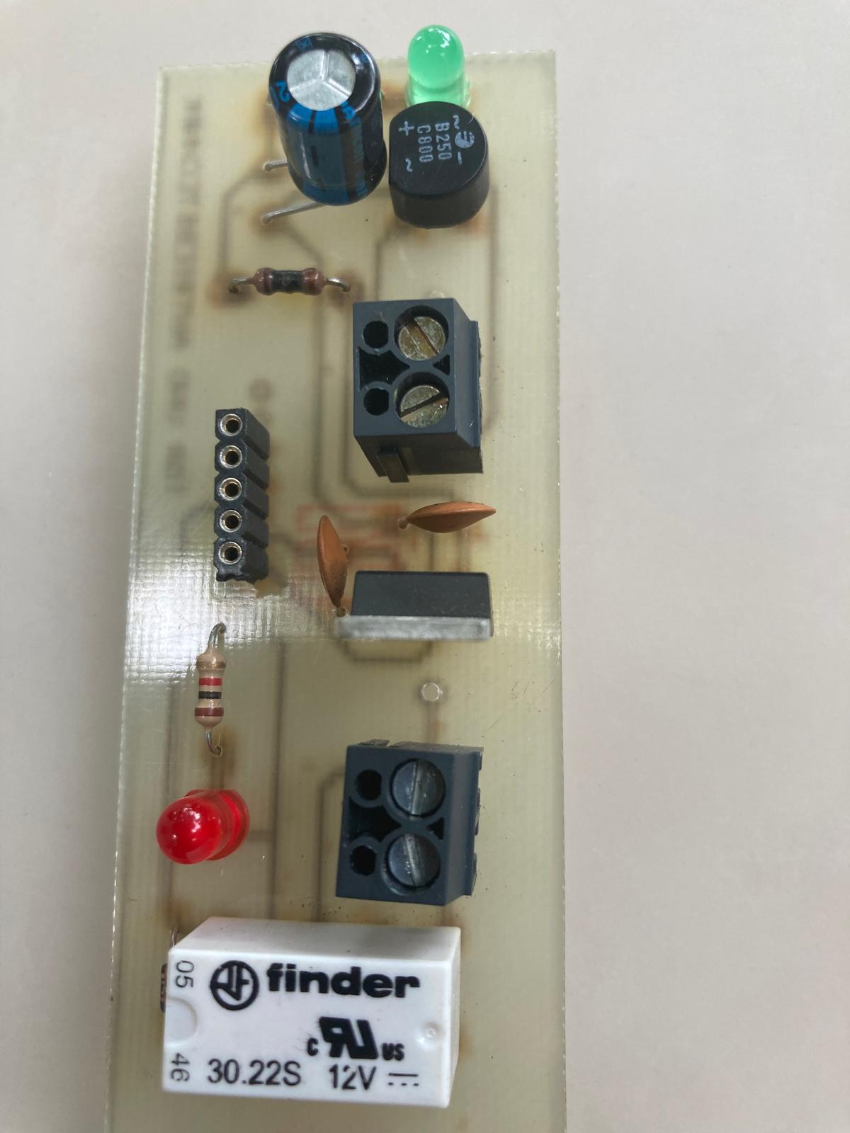

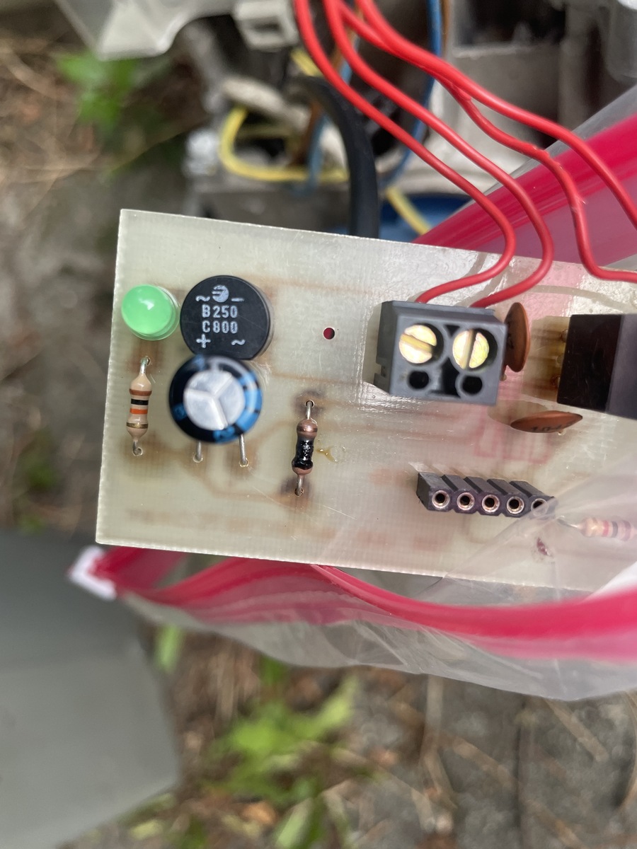

vielleicht kann mir einer von euch weiterhelfen. Bei meinem
Schiebetorantrieb sitzt dieses Teil zwischen Hauptplatine vom Motor und
der Funksteuereinheit. Schaltpläne etc. gibt es leider keine. Das wurde
2005 ergänzt und irgendwie zusammengeschustert. Gibt es eventuell doch
einen Weg, herausfinden zu können, was das für ein Widerstand war? Mit
Messen ist leider nichts mehr. Von der Größe sind es mal ziemlich sicher
1/4 Watt.
Der Elko links daneben hat 220uf 35v.
Der Scheibenkondensator ist ein 104Z.
Danke und liebe Grüße

Meß mal ob der Transistor oder was das ist im To220 Gehäuse nicht auch
einen Kurzschluß hat.
Ansonsten könnte das was niederohmiges sein hinter dem
Brückengleichrichter.

den Bauteilen nach könnte der TO220 ein 7812 sein, als Widerstand würde
ich 1Ohm schätzen/nehmen (braun als 1.Ring ist noch erkennbar);
Strom bis vielleicht 100..200mA max, sonst wären 220uF und der 0,8A
Brückengleichrichter zu klein

Der Widerstand geht direkt von +UB (was aus dem Elko rauskommt) zum Pin
1 des vermuteten 78xx Reglers.

Wenn man das linke Bild vom Eingangspost anschaut, dann scheint es als
ob das alles etwas warm geworden ist.

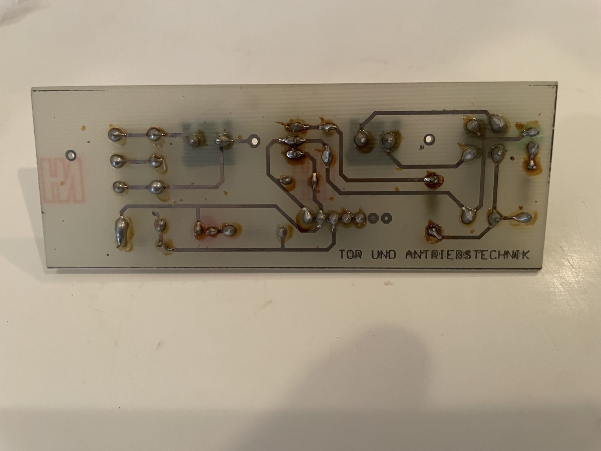

Ein Foto von der Leiterbahnseite wäre auch wünschenswert.
Sogar die Leiterbahnen in Richtung LED, wo gar kein nenneswerter Strom
fließt. Ich tippe deshalb auf weniger auf Hitze, sondern auf nicht
gereinigtes Flußmittel, das würde ganz gut zur gebastelten Platine
passen.

Urig: im zweiten, rechten Bild erkennt man nur noch Gold, da ist die
Zerstörung des Widerstands noch weiter fortgeschritten als im linken,
ersten Bild.
Schicke ich gleich, wenn ich wieder zu Hause bin!

Der Widerstand soll die Verlustleistung des Spannungsreglers auf unter
1W senken, kann selbst aber nur 0.25W abführen. Merkwürdig sinnlose
Konstruktion.
Es dürfen nicht mehr als 35V nach Gleichrichtung entstehen (also maximal
ein 24V~ Trafo), weil der Widerstand keine Spannungsreduktion bringt.
Wenn du also den Widerstand überbrückst und auf den Spannungsregler
einen kleinen Kuhlkörper aufsteckst
https://www.reichelt.de/kuehlkoerper-15-2-mm-alu-26-k-w-to-220-fk-242-sa-220-o-p228044.html
ist alles im grünen Bereich.
Funktioniert es auch dann nicht, war es doch Fall 3.

Anbei noch das Foto von der Rückseite!
