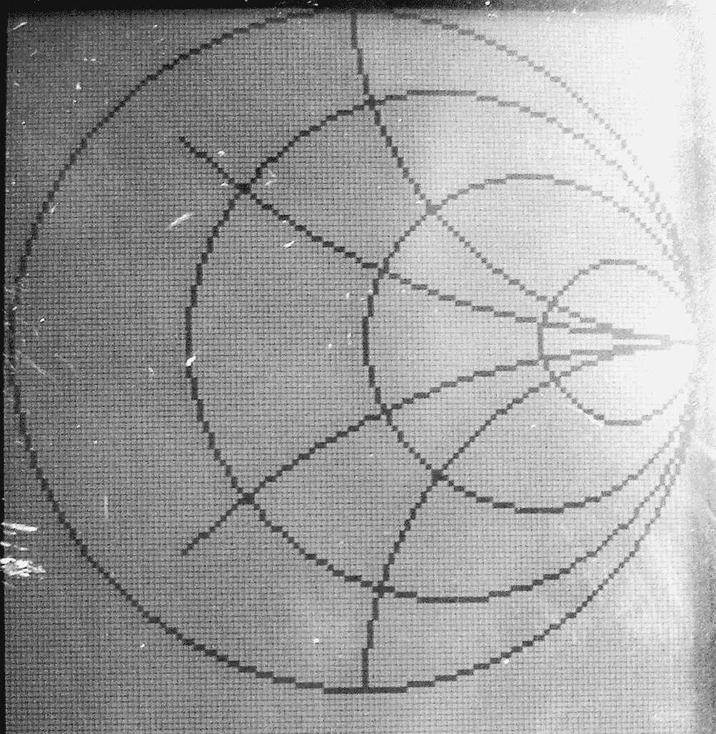

Ich habe auch mal ein Smith-Diagramm mit Bresenham in Assembler
berechnet, allerdings für einen AVR.
