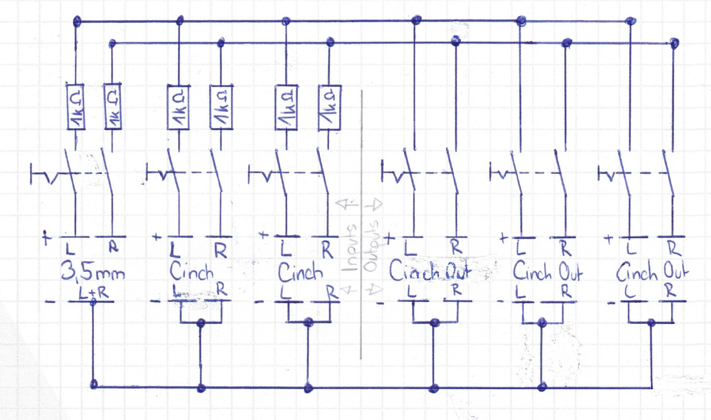

Funktioniert dieser Aufbau? Audio Splitter / Switcher
OP #7712199
Hallo, da ich im Internet kein vergleichbares und relativ günstiges Produkt finden konnte, habe ich folgende Schaltung gezeichnet und wollte fragen, ob es so funktionieren würde.
Funktion: Die Inputs sollen individuell ein und ausgeschaltet werden können. Diese werden zu einem Signal zusammengeführt und werden an die Outputs weitergeleitet, so fern diese auch aktiviert sind.
