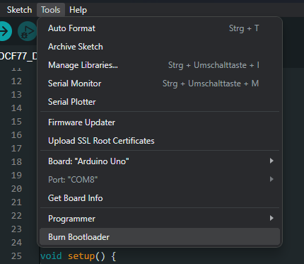

Ah ja, das gibt's ja auch noch. Habe ich überlesen. OK, der Punkt wäre
also geklärt.
>> Baudrate.
> Keine Ahnung, was bei dem Arduinozeug üblich ist.
Vieles. Genau das ist das ja das Problem. Also frage ich mal anders:
welches "Board" wird denn in der Arduino-IDE verwendet?
In der Board-Definition steht nämlich u.a. die Baudrate für den
Bootloader.
In der IDE gibt es die "Burn Bootloader"-Option, die einen vorhandenen,
angeschlossenen und in der IDE korrekt konfigurierten Programmer
voraussetzt.
