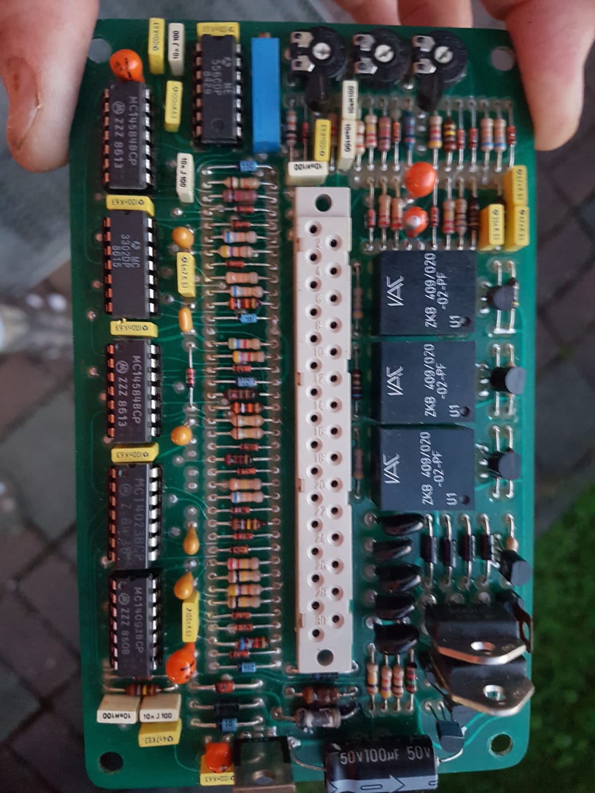

servus,
der Tantal C hatte kurzschluss, wer kennt die Platine (Widerstand
abgeraucht) unten in der Mitte und kann helfen?
mfg
orfix
von Lu (oszi45)
Platine kenne ich nicht, wenn jedoch ein Abblock-Tantal die Ursache war,
dann mache nochmal ein seitliches Foto. Wahrscheinlich gehört der
fragliche R in die Nähe zum Spannungsregler?
von Axel R. (axlr)
Ich sehe da eine Z-Diode, keinen Spannungsregler ansich. Gut, man kann
die Z-Diode als solchen durchgehen lassen. Ich würd die anderen Tanzals
auch wechseln (gegen „normale“ kleine Elkos und n 100nF unten drunter
löten) und den Widerstand ersetzen.
Den Wert kann man nicht mehr ablesen? Eingangsspannung minus
Z-Diodenspannung durch 20mA vielleicht? Kein Ahnung, was da für Strom
fließt.

Das müßte doch ein Kohlemassewiderstand sein, ein massiver Block
(funkelrauschen), die Masse kann man sicher noch auf den Widerstandswert
überprüfen, würde ich sagen.
von Axel R. (axlr)
Wenn der Widerstand noch messbare wäre, würde das Gerät ja nun auch
wieder arbeiten.

Immer wieder haben solche defekte Widerstände halbwegs eindeutige
Unterbrechungen, von denen aus man zu den jeweiligen Enden messen kann.
von Thomas B. (thombde)
Lese mal was auf den rot umkringelten Halbleitern draufsteht.
Oder mache ein hübsches Foto.
PS:
Und ein Foto von der Unterseite.
Platine einfach um 180 Grad nach rechts gedreht.
von Wolf17 (wolf17)
Schaltung im Umkreis des Widerstandes rauszeichnen, soweit bis die
Aufgabe des Widerstandes erkennbar ist. Dann noch die Eingangsspannung
des Schaltungsteils messen. Alles hier posten.

Aber gibt es nur einen Stapler? Sicher wäre die Marke und der Typ ganz
hilfreich oder jemand kennt das Problem.
von Erba57 B. (orfix) Benutzerseite
Servus Matthias.
danke für die Nachricht, da hast du vollkommen recht.
Hoer die Daten
jungheinrich yale gabelstapler
Baujahr 1986
mfg
orfix
von Walter B. (Firma: privat) (waldopepper4)
Also man würde ja gerne helfen, aber mit so einem Ratespiel ? Entweder
JH oder Yale ! Ausserdem haben die eine Typenbezeichnung und sind
entweder Elektro- oder Gas oder Diesel ??? Da ist doch ein Typenschild
irgendwo ?
Warum will jemand einen Stapler reparieren und sagt nicht einmal die
Funktion der Platine ? Sind das die Relais, die die verschiedenen
Ventile ansteuern ?? usw....
