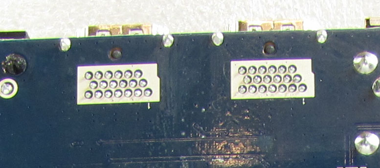

ich besitze eine Dreambox mit einem Wackelkontakt an der HDMI-Buchse. Ich hatte vor, die HDMI-Buchse zu tauchen, aber leider kann ich sie nicht finden. Ich brauche eure Hilfe.
Vielleicht weiß hier jemand, wo ich eine passende HDMH Buchse finde.
Danke euch

Gesucht mit hdmi+tht+pcb+19+pin:
findet sich sowas:
Ein Wort zum "tauchen": ich würde erst mal die beiden Fixierpins abmachen. Und dann einen starken Lötkolben (oder gleich 2) mit einer kurzen, dicken Lötspitze nehmen, ordentlich Lötzinn über alle 19 Pins geben und draufhalten, bis der Klumpen komplett geschmolzen ist. Geschickt ist es hier, ein Bismut-Lot mit niedrigem Schmelzpunkt zur Hant zu haben (Werbung: Chip-Quik). Wenn dann die Buchse von sich aus wackelt, die dann einfach herauszupfen. Wenn du daran etwas kräftiger ziehst, dann hast du die Durchkontaktierung am Pin und die Leiterplatte ist unrettbar kaputt.
Das selbe schaffst du ohne Erfahrung auch ganz leicht mit der Heißluftpistole (aka HotAir-Lötstation), da knackst die Leiterplatte einmal, delaminiert, und die Durchkontaktierung ist ab. Viel Spass dann mit dem Wackelkontakt.
