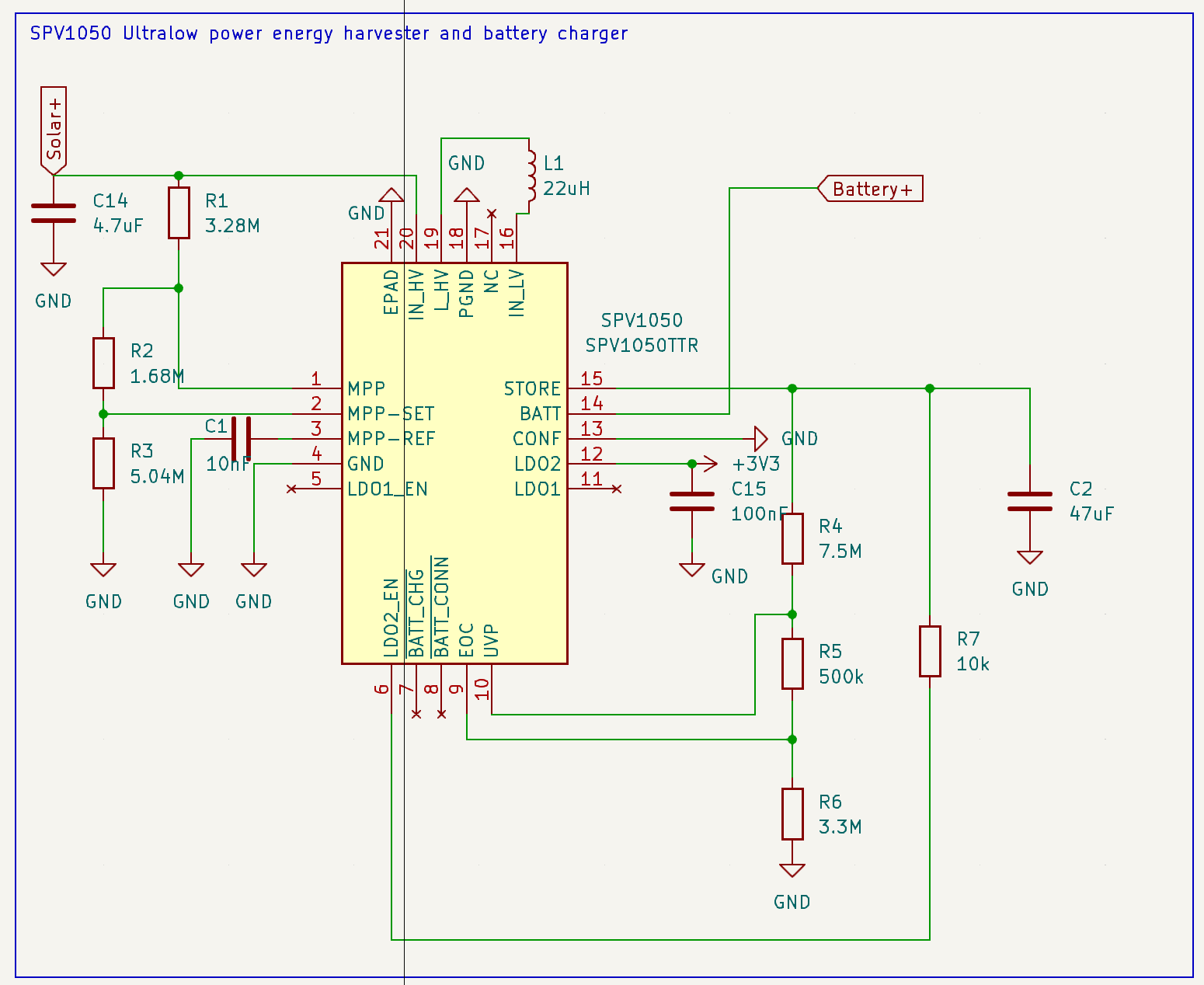

ich arbeite gerade an meiner Bachelorarbeit mit einem SPV1050. Diesen möchte ich als Energy Harvester und Battery Charger einsetzen. Außerdem soll er über einen integrierten LDO eine externe Schaltung mit 3,3V versorgen.
Nun habe ich folgendes Problem. Ich habe meinen IC entsprechend der Application Note angeschlossen und sehe keine Fehler in der Schaltung. Die Platine sieht auch soweit in Ordnung aus. Verlötet ohne Kurzschlüsse etc. Alles unter Mikro überprüft.
Aber wenn ich eine Spannungsquelle anschließe, bekomme ich einfach keine Spannung an meinem LDO. Ich habe meinen LDO2_EN Pin auf High (es kommen 2,4V am Pin an) und auch die Storeschiene hat eine messbare Spannung (auch 2,4V). Ich habe inzwischen 4 ICs ausprobiert. Keiner hat funktioniert, weshalb ich eher an ein Schaltungsproblem als an ein defektes IC denke.
Auffällig ist, dass die Schaltung keinen Strom zieht. Die Batterie ist auch angeschlossen, aber es scheint kein Strom durch die Batterie zu fließen!
Ich füge die Schaltung bei. Das Datenblatt ist das DS10044 von ST.com.
Wäre super wenn mir jemand von euch schlauen Köpfen weiterhelfen könnte!

Du solltest niemals digitale Eingänge offen lassen, wenn es nicht ausdrücklich im Datenblatt erlaubt wird. In Deinem Fall solltest Du unbedingt LDO1_EN auf GND ziehen.
Das mag jetzt zwar nicht der eigentliche Grund sein, ist aber dennoch ein Fehler.
Aus 2,4V auf der STORE Schiene kann der LDO2 keine 3.3V ausgeben. Batteriespannung ist wie hoch? Ist die Batterie wirklich angeschlossen? Ohne Batterie keine LDOs, egal ob LDO_EN high ist oder nicht. Detektiert der SPV1050 ob die Batterie angeschlossen ist (/BATT_CONN = low)? Wird vielleicht UVP getriggert? Dazu die zugehörigen Widerstände prüfen.
