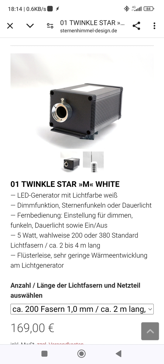

Wie würde man (Anhang) Produkt technisch bezeichnen? Wollte mir eines via taobao bestellen da ich derzeit in Kambodscha bin und daher nicht von dieser Firma direkt bestellen kann

Sowas hab ich gefunden, nur das ist denk ich nicht für fixe Hausinstallationen geeignet
Was bringt dich auf den Gedanken?
Leuchtmittel für Lichtleiter/Lichtfasern
Na ja, du müsstest halt die Glasfasern in die Decke bekommen, eingipsen oder so, das muss man schon beim Bau berücksichtigen, oder eine abgehängte Zwischendecke aus Rigips mit Löchern.
Vorteil der Fasern: man hat nicht 200 unzugängliche Leuchtmittel von denen immer eins kaputt ist, sondern zentral zugänglich austauschbar.
Nachteil ist, dass das Sternenbild nicht der Natur entsprechend mitdreht, das kriegt man wohl nur mit Projektoren hin.
