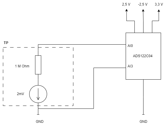

Hallo Zusammen,
ich habe ein Thermopile, welches einen sehr hohen Innenwiderstand (1
MOhm)hat. Leider versagt meine Schaltung siehe Anhand. Hat einer eine
Idee, wie man es ausbessern könnte? Oder ist es generell nicht möglich
mit dem ADC (ADS122C04). Bei Thermopiles mit geringeren
Innenwiderstanden funktioniert die Messung ohne Probleme.
Grüße
Maxim

Der AD-Wandler hat zwei differentielle Eingänge, ich sehe aber im
Datenblatt keine "AI0" und "AI3", nur AINP2, AINN2 ,AINP1, AINN1

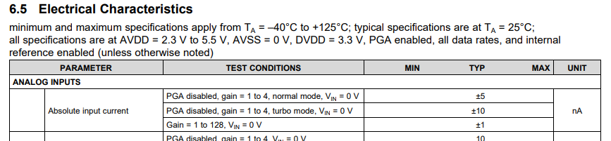

Bei 2mV und 1MOhm kann der Pile grade mal einen Strom von 2mV/1MOhm =
2nA abgeben. Der ADC hat je nach Modus einen Leckstrom von +-1..+-10nA
an den Eingangspins.
Erkennst du das Problem?

Bei so dürftiger Fehlerbeschreibung kann man nicht weiterhelfen.
Schaltplan mit Versorgungspotentialen und Messwerten. Exakte
Beschreibung was womit wie gemessen wurde und was genau schlecht ist.

1MΩ und 2mV ergibt einen Endwert von 2nA. Der ADS122C04 benötigt am
Eingang aber schon ±5nA, das kann also auf keinen Fall gehen!
Ich denke daher auch, das Ding ist defekt.
