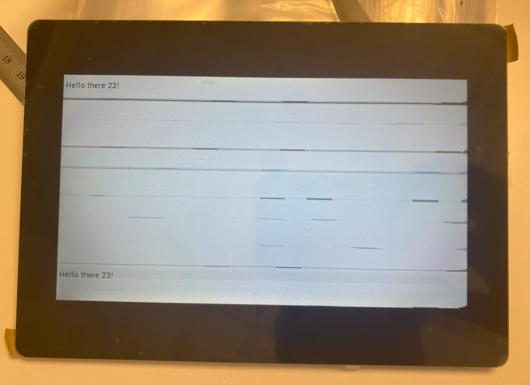

Hallo zusammen
Ich verwende die Library von Rudolph um ein EVE4 BT817 Display anzusteuern. Dazu einen Arduino Uno.

Leider flackert das Bild mit hochlaufenden Streifen. Ich nehme mal an, das V oder H-Sync fehlerhaft sind, was meint ihr?
An welchen Werten würdet ihr schrauben?
Danke schonmal.

OP #7712744
Habs teilweise gelöst. Musse define EVE_PCLK_FREQ = 80 setzen.

Das Bild ist aber noch nicht ganz stabil...
(Firma: matzetronics) #7712854
