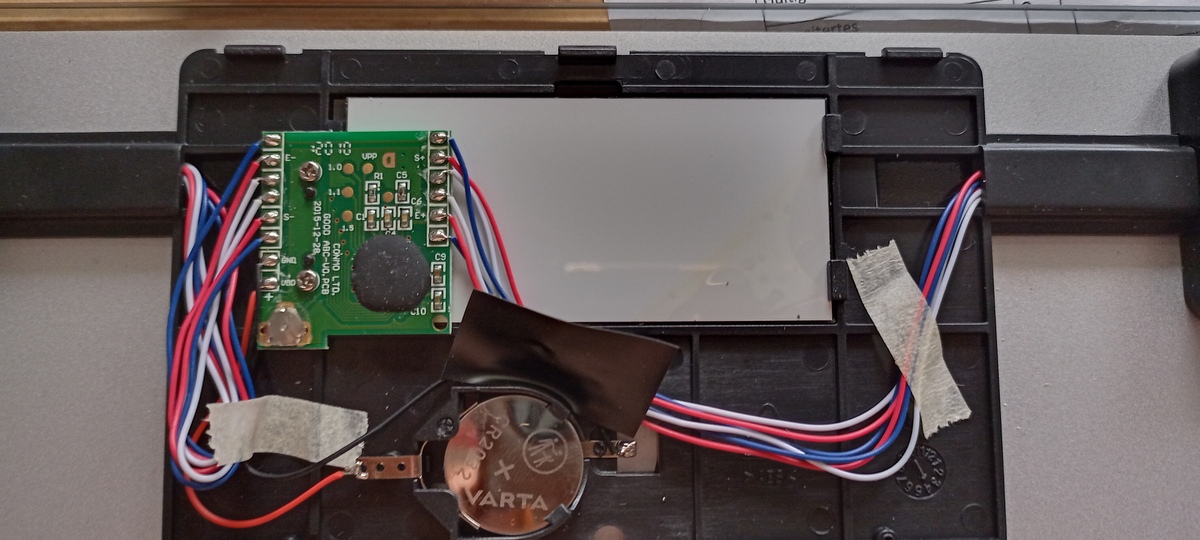

Hallo, ich wollte versuchen irgendwie das Gewicht von meiner Waage (soehnle: Style Sense Compact 300) das Gewicht abzugreifen und mit einem ESP32 in eine Datenbank zu schreiben. Das das evtl. nicht möglich ist, ist mir bewusst. Dennoch habe ich die Waage aufgeschraubt und geschaut wo man abgreifen könnte. (Habe aber auch noch nichts gemssen). Bild 1: Platine Befestigung und Anzeige (hell graues rechteckiges teil im hintergrund)

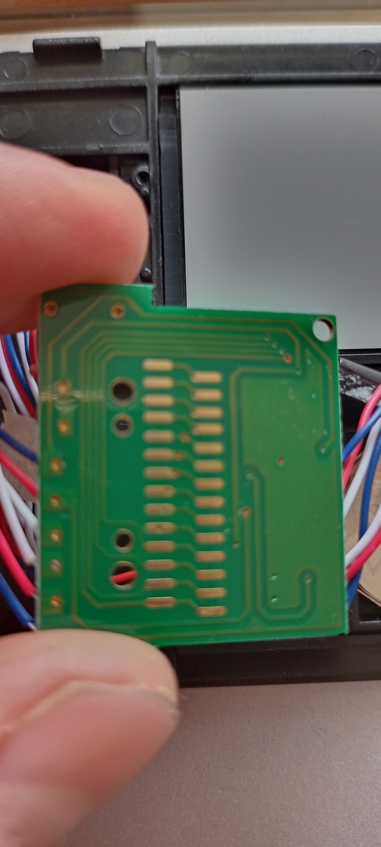

Bild 2: Das Display hat gar keine Anbindung über Kabel zur Platine

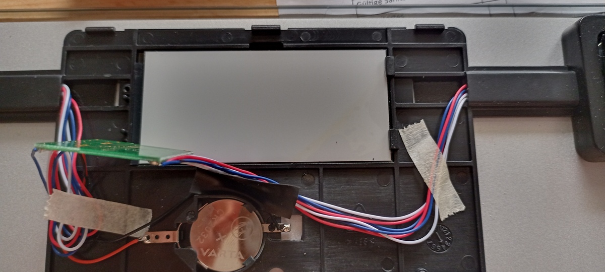

Bild 3: Platine Oberseite

Mich wundert es, dass es zum Display gar keine Kabelverbindung gibt. Oder liegen die Kontakte einfach nur so übereinander und es funktioniert weil die sich berühren? (funktioniert übrigens immer noch nachdem ich es auseinandergeschraubt habe)
Ich denke, dass die Waage 4 Sensoren hat, welche angeschlossen sind (Blau, Rot, Weiß) (E-, S-, S+, E+) Die Signale werden dann wahrscheinlich im Controller reingehen (unter dem schwarzen zeugs) und dort das gewicht ermittelt.
Wie sieht so ein Controller unter dem Schwarzen zeugs aus? Oder ist das ein normalder IC? das ist ja schon sehr flach.
Ich denke, dass jetzt mal zwischen (Blau und Rot, Rot und Weiß, Blau und Weiß) mal die Widerstände messen werde um zu sehen, ob sich diese verändern.
hx711 - daran kommt deine 4 Signale E+- S+- und schon kannst du die Daten abgreifen, verarbeiten und damit tun was du willst. Dürfte einfacher sein als den Chip da anzuzapfen. Versuch macht klug, Tutorials gibts zu Hauf bei YT und Co.
Alternativ kannst du natürlich auch den Datenstrom zum Display abgreifen und auswerten oder du hast eine 7 Segment Display und hängst dich an die LEDs mit dran.
Leitfähige Zebra Gummis leiten die geringen Ströme zum Display.
Das ist natürlich ein GEEIGNETER IC, mit LCD Ansteuerung, Kalibrierung, Analogwerterfassung bis 24 bit und PGA um die geringe Spannungsdifferenz im Millivoltbereich zu verstärken, dazu ein Schalter der die Messbrücke nur im Moment des Messvorgangs mit Strom versorgt.
