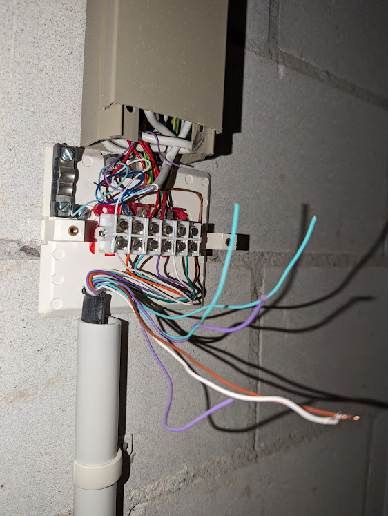

Guten Abend,
ich bin gerade umgezogen und habe nun im Keller die Kabel / Anschlüsse
auf dem Foto vorgefunden. Der Vorbesitzer der Immobilie wusste leider
auch nichts.
Könnt ihr euch einen Reim draus machen, welchen Zweck diese Kabel haben?
Vielen Dank im Voraus!
Max
von Michael B. (laberkopp)
Telefon ? Aber blöde Farben, Deutschland ?

von Wolf17 (wolf17)
Spannung DC/AC zwischen den Drähten und gegen Erde messen.
Klingelanlage, Türsprechanlage, Lichtrufanlage, Meldekontakte für
Alarmanlage
von Rüdiger B. (rbruns)
Von den Farben her keine Telekom Leitung, aber evt. eine
Aussensprechstelle an der Gartentür ?
von H. H. (Gast)
Schweiz!

von Rainer W. (rawi)
Die sechs frei in der Luft hängenden Adern haben im aktuellen Zustand
überhaupt keinen Zweck. Wahrscheinlich sind die auch spannungslos
geschaltet, wenn die so offen rumfliegen - könnte man nachmessen.
Da von unten nur ein Kabel kommt, wird alles von der selben Quelle
kommen. Vielleicht guckst du mal, wo das Kabel her kommt und wo die im
Kabelkanal liegenden Kabel hin führen. Das Ganze sieht nach einem
Übergabepunkt aus.
Vielleicht von Türöffner der Eingangspforte zum Grundstück mit
Briefkastenbeleuchtung und Belegt-Sensor.

von Rainer D. (rainer4x4)
Scheint ein Telefon Erdkabel aus dem Boden/der Wand kommend zu sein.
Dann gehörts der Telefongesellschaft und da hat man nix dran zu fummeln.

von Max (embd)
Zu allererst, vielen Dank für die vielen (meist freundlichen und
informativen) Antworten :)
CIL
Schweiz :)

H. H. schrieb:
> H. H. schrieb:
>> Schweiz!
> https://de.wikipedia.org/wiki/Telefonkabel#Schweiz
Man hätte einfach nach dem richtigen suchen müssen...vielen Dank für den
Link :)
