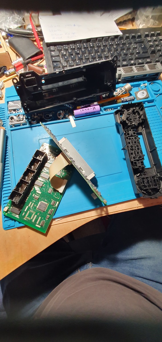

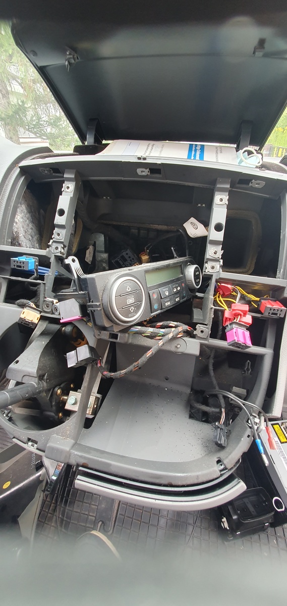

Hallo zusammen
Weiss jemand was bei einem Klimabedienteile bei der Fehlersuche (VCDS)
abgefragt wird ?
Das Bedienteil ist aus meinem VW T5 2004.Das Display geht und die
Drehknöpfe mach das was sie machen sollen ausser das die Klima bzw der
Kompressor läuft.
Es kommt also keine kalte Luft.

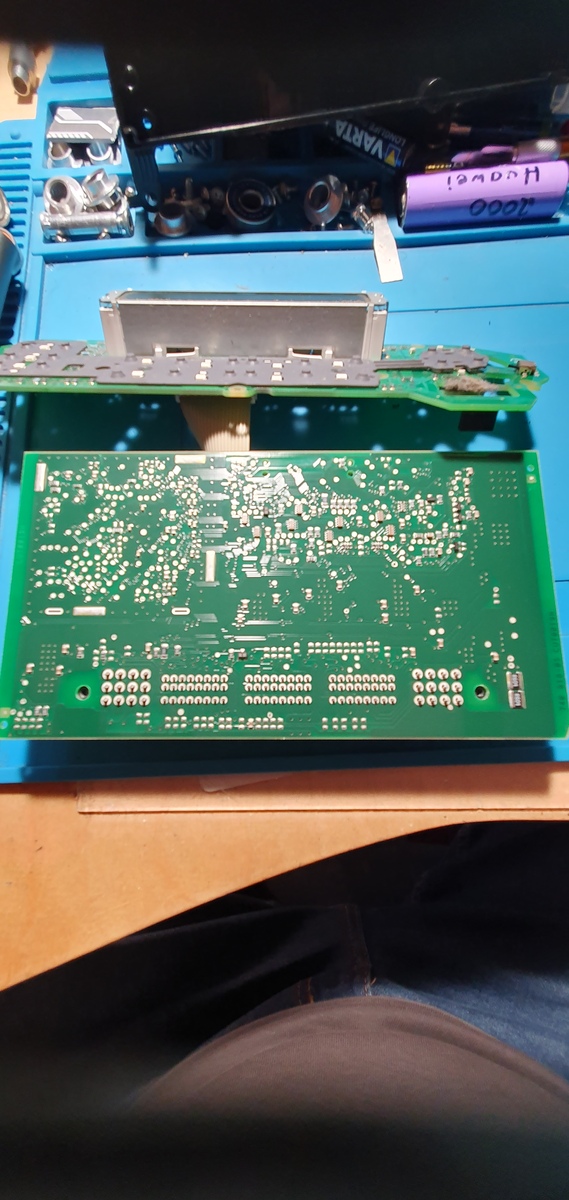

Ich habe das Bedienteil zerlegt und auf kalte Lötstellen überprüft und
leider
nichts gefunden.
VCDS sagt das das Bedienteil defekt ist auch wenn man den Fehler löscht.
Jetzt wäre gut zu wissen was da abgefragt wird weil nach löschen des
Fehlers
sofort wieder der Fehler erkannt wird.
von Werner M. (werner-m)
Hast du mal am Kompressor gemessen? Es müsste eine Elektrische Kupplung
geben welche nach anlegen von 12v den Klimakompressor drehten lässt.
Wenn dieses Signal am Kompressor ankommt ist dein Steuerteil okay und
der Kompressor oder der Kältekreis schuld
Vielleicht wurde das abgeschaltet und ist gar nicht defekt, weil ein
nicht mehr zulässiges Kältemittel verwendet wird?  ;o)
Vielleicht ist auch nur die "retention time" des µC abgelaufen und
meldet sich nicht mehr richtig zurück am Bordcomputer.
Generell ist das schwierig, weil man mit dem Gerät über den Can-Bus
sprechen müßte und die dortigen Fehler auslesen müßte. Die
Leistungsstufe kann man sich auf der Platine noch ansehen, ob da was
auffällt.
von Oliver S. (oliverso)
> Fehlers
Na ja, im wesentlichen wird da VCDS sowas wie „Hallo Bedienteil“ rufen,
und das antwortet halt nicht.
Warum, müsstest du jetzt herausfinden, nur wirds da an deinen
Möglichkeiten scheitern. Besorg die ein gebrauchtes. Wenn’s dann immer
noch nicht geht, liegt’s an was anderem.
Oliver

von Achim M. (diode1964)
Hallo und danke für schnellen Antworten.
Also laut VCDS läuft der Kompressor nicht der übrigens wie neu aussieht,
Drehzahl 0.
Kältemittel ist ok. Niederdruck und Hochdruck habe ich selber gemessen
mit 2 Manometer, da das ja die leichteste Aufgabe ist.
Es ist nur der Fehler 0003 drin sonst garnichts.
Es gibt jemand in Kleinanzeigen der das rep. Aber das ist in
Bulagrien.Ob ich das Teil da hin senden soll, ich weiss nicht ob ich es
dann je wieder sehe.
Dann gibt es neue gebrauchte für ca 600€. Tja was tun ?
Wenn ich zu VW gehe lesen die das selbe aus. Oder die wollen dir gleich
1500€ abküpfen.
Schwierig aber viel Möglichkeiten habe ich ja nicht.
Man müsste erst mal am Kompressor messen ob da was ankommt.Erst dann
kann ich eine Schritt weiter gehen.

von Alexander (alecxs)
Achim M. schrieb:
> Man müsste erst mal am Kompressor messen ob da was ankommt. Erst dann
> kann ich einen Schritt weiter gehen.
Falscher Ansatz. Wenn das Bedienteil nicht ansteuert was soll dann dort
ankommen?
Die Kommunikation läuft über CAN-Bus, also würde ich als erstes in die
Richtung suchen.
Ein gebrauchtes Bedienteil kostet übrigens keine 150,- €.
Achim M. schrieb:
> Danke für den link aber bei mir läuft der kleine Lüfter.
Muss nichts heißen. Der Lüfter dient ja nur der Luftzuführung, es kann
trotzdem der Sensor defekt sein.
So Bedienteil ist repariert zurück (90€ incl. Versand)
Fehler 0003 ist weg und es wurde die Software aktualisiert.
Laut VCDS hab ich jetzt noch den Fehler N280. Also neues Ventil rein
dann sollte die Klima wieder laufen.
