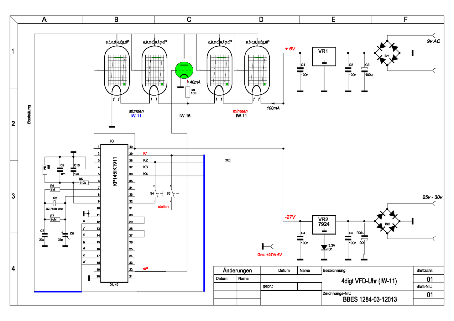

Mir sind ein paar dieser Chips zu gelaufen (russische oder ukrainische
Produktion).
Schaltpläne etc. gibt es im Web, bei einen ersten Testaufbau siehe
Schaltplan (auch aus dem Web) wird das VFD nicht angesteuert.
Alles noch einmal überprüft,Verdratung und Spannungsversorgung etc.
passen.
VFD extern geprüft - Display ist auch in Ordnung.
Ich habe die Vermutung, dass der Oszillator nicht schwingt oder der
Chip eine "Macke" hat
Daher meine Frage: wird das VFD nur angesteuert wenn ein Takt anliegt ?
Oder bleibt es ohne Takt einfach dunkel und zeigt im besten Fall nur
"irgendwas" an ?
Besteht die Möglichkeit extern einen 32KHz Takt (nur zum testen) zu
verwenden und wo wird dieser angeschlossen ?
Da die Multiplexansteuerung aus den 32KHz generiert wird (denke ich),
habe ich die Vermutung dass der Fehler in dieser Richtung zu suchen ist.
Schönes Wochenende noch !

Die Summe dieser möglichen Fehler läßt sich ja nun ganz einfach
überprüfen: Da das ein Multiplex-Design ist, muß sich an (any of) K1..4
die Multiplex-Frequenz nachweisen lassen, wenn die Takterzeugung und der
Chip läuft.
Was sprach dagegen, hier einfach mal zu messen?

von Michael B. (laberkopp)
Kann schon sein, 32kHz Quartze haben extrem wenig Leistung und westliche
müssen nicht dieselben Daten wie östliche aufweisen.
Sollte gehen, eigentlich heisst der XIn, das sollte Pin8 sein.
Merkwürdig die Stunden nur mit 60mA zu bestromen, die Minuten mit 100mA.
Sollte beim VFD die Glühkathode nicht negativer sein, als die Segmente?
Ich vermisse da eine Spannungszuführung...
von Peter D. (peda)
Typisch am Eingang (Pin 8).
Quarz vorher auslöten.
Ja, der Schaltplan ist falsch:
Working Cathode current: 100± 10 mA
von Peter D. (peda)
Stimmt. Dann kann ja nichts leuchten.
von Maik (plan_b)
Ich stehe da etwas auf den Schlauch ...
- 27V für den Chip und die Filamente / Heizungen liegen anseitig an
Masse
das andere Ende an + 6V.
Wie wäre es dann richtig ?
Die Ansteuerung mit -27V kann ich nicht ändern ...
