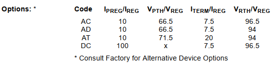

ich habe hier MCP73831T-2ACI/OT und MCP73831T-2ATI/OT.
wodurch unterscheiden die sich? Einzig was ich im Datenblatt gefunden habe ist als Bild beigefügt.
Kann mir da vielleicht einer weiterhelfen. Welcher der beiden wäre die bessere Wahl oder ist das egal. Laden möchte ich LiIon 2000mAh.
Danke

ok. einzig wesentlicher Unterschied ist ja ITherm/IReg (Charge Termination Current Ratio). Beim AC 7.5 und beim AT 20.
Google Übersetzer: Ladeschluss Stromverhältnis.
Aber was bedeutet das jetzt genau?
Edit: Hab mal gesucht und das hier gefunden.
https://www.eevblog.com/forum/renewable-energy/mcp73831-charge-termination-current-ratio-(or-percentage)
Denke das erklärt es.
