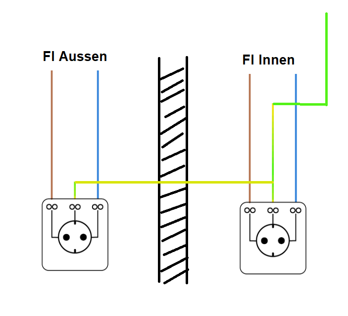

Hallo Zusammen,
gibt es etwas (Risiko, Regel, Norm) die/das dagegen spricht nur den PE
direkt  von Innen an einer ansonsten komplett von außen bestromten
Steckdose zu verwenden?
Der Außen FI sitzt aber letztendlich in der gleichen Installation wie
der Innen FI.
Danke.
M.
von H. H. (Gast)
Nicht zulässig.
von Armin X. (werweiswas)
Warum willst Du in der Konstellation die Außensteckdose nicht komplett
von innen Versorgen? (Ich vermute mal eine Nachrüstung der vorhandenen
klassischen Nullung)

von Martin S. (mmaddin)
H. H. schrieb:
> Nicht zulässig.
Jo, war mir auch so. Sieht beim Zeichnen schon scheiße aus.
Weil es einen FI nur für außen gibt. Und besonders verlockend, früher
war dort mal eine Außensteckdose von innen versorgt und die Drähte
liegen da noch...
Ne, eher weil ich draußen eh schon einen Spagat hin lege, da dort auch
einige Schalter sind und ich nun abwäge welcher Pfusch "schlimmer" ist.
Neues Kabel legen kommt nicht in frage...dann müsste ich den Boden
aufreißen. Funk usw... auch nicht...
So ist es nun mal, das eine was will und das andere was man muss...
M.

von Nevs (noname_user)
> der Innen FI.
> liegen da noch...
Willst du uns hier testen wie weit wir deiner Logik folgen können, oder
was jeder fachlich und handwerklich Fähige von uns machen würde?
Nämlich nicht nur den PE sondern alle 3 Leiter von Innen nach Außen
führen, u. dann die Leitung an der UVT auf den anderen RCD umlegen, wenn
das so zugeordnet sein soll.

von Rainer D. (rainer4x4)
Die Installation der Aussensteckdose entspricht vermutlich noch einer
alten VDE Richtlinie. Durch eine neue Steckdose ist der Schutzleiter
extern zusätzlich hinzubringen. Siehe Anhang
