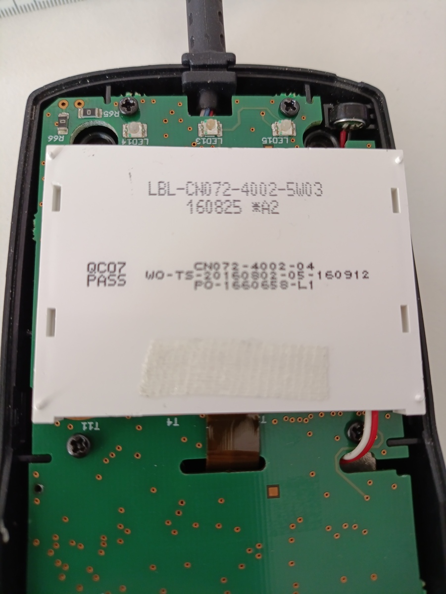

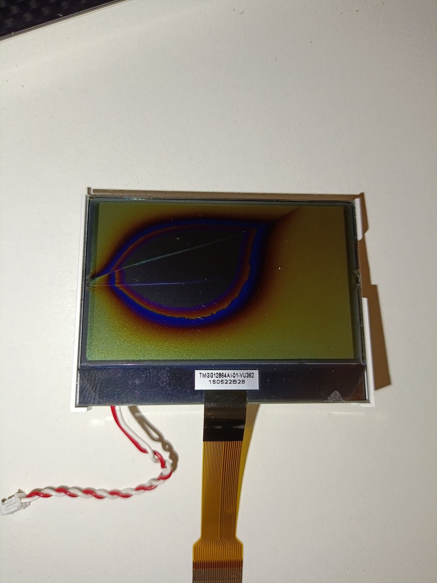

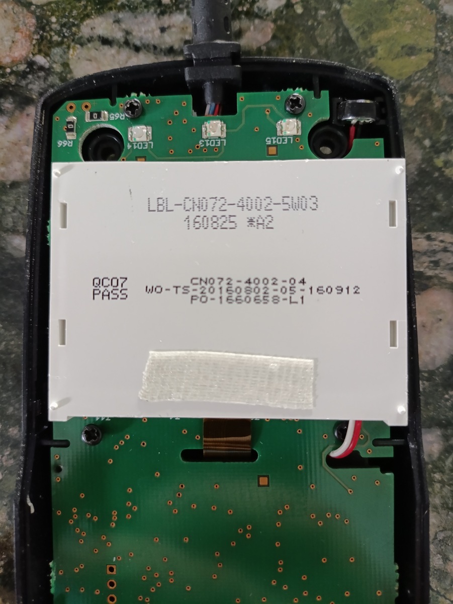

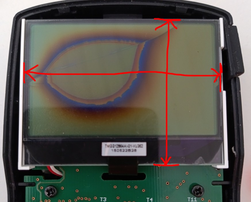

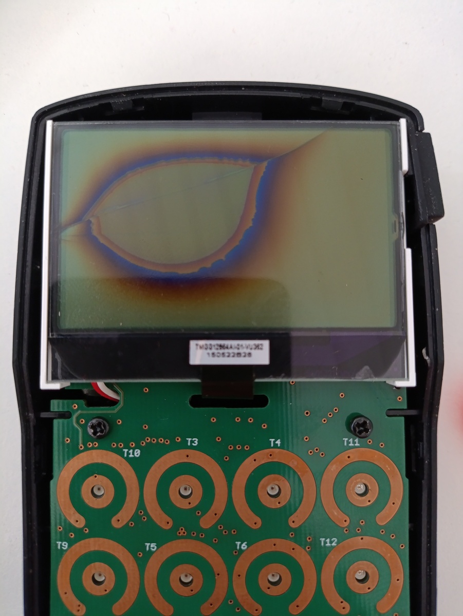

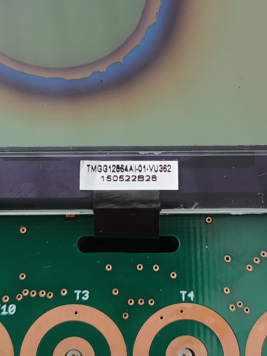

Hallo, ich habe ein Problem um ein Ersatzdisplay zu finden. Es handelt sich um ein Bedienteil wo das Display kaputt ist. Der Hersteller von dem Bedienteil möchte mir nur ein neues Bedienteil verkaufen und an der Suche nach einem günstigen Ersatz aus Fernost bin ich gescheitert. Mir fehlt für die genaue Suche die Informationen von dem Display. Ich lade mal ein paar Bilder hoch in der Hoffnung das jemand von Euch mir weiterhelfen kann. Falls sogar jemand das Display findet wo ich es bestellen kann dem würde ich 10€ überweisen. Das Display hat 22 Pin. Könnte ich das Display eventuell auch reparieren? Viele Grüße Stephan
Das Teil ist auf jedenfall kundenspezifisch. Entweder hat es also der Hersteller deiner FB selber herstellen lassen, oder wenn es ein kleiner Laden ist der nur ein paar Tausend Stueck braucht dann hat er es bei einer Firma gekauft die es ihrerseits fertigen laesst. Wenn du sehr gut bist dann koenntest du das Teil vermutlich mal unter dem Mikroskop betrachten und das COG da drauf identifizieren und dann vielleicht ein anders finden das denselben Controller verwendet. Das haette dann sicherlich einen anderen Anschluss so das du etwas umfaedeln muesstest. Aber auch das ist schon riskant weil das Glas manchmal anders an den Controller angeschlossen ist oder unterschiedliche Glaeser unterschiedliche Register Einstellungen brauchen.
Selbst als grosse Firma die sich sowas fertigen laesst, erlebst du alle Paar Jahre mal das ein COG nicht mehr verfuegbar ist weil es 100% (hahaha) Ersatz gibt und dann muss die Firmware gerne mal ein kleines bisschen angepasst werden.
Also mit anderen Worten, kaufe die komplette FB und sei froh das es die noch gibt.
Die wenigen Pins auf dem Folienleiter deuten auf eine serielle Ansteuerung (SPI/I²C) hin. Da dürfte es relativ leicht sein mit dem Oszilloskop die Pinbelegung auszutüfteln. Sofern der Controller an sich noch lebt kann man sogar die ganze Kommunikation abhören. Wenn man das mit den Datasheets von üblichen Controllern abgleicht kann man vielleicht den richtigen Controller (oder einfach einen mit äquivalentem Protokoll) herausfinden. Dann braucht man nur noch ein Display mit dem gleichen Controller finden und einen Adapter für den Folienleiter basteln (Mini-PCB mit 2 Buchsen und entsprechender Verflechtung der Pins), und ggf. das Gehäuse "mechanisch anpassen" (freidremeln).
Wenn sich der Controller gar nicht finden lässt, könnte man sogar mit einem Mikrocontroller mit 2 SPI-Schnittstellen einen "Protokolladapter" basteln, was natürlich mit einem gewissen Aufwand verbunden ist.
Nicht gerade "straight-forward" aber könnte funktionieren. Ob sich das lohnt hängt stark vom Wert des Geräts ab... An irgendeinem Punkt wäre es einfacher das ganze Bedienteil nachzubauen 😉
