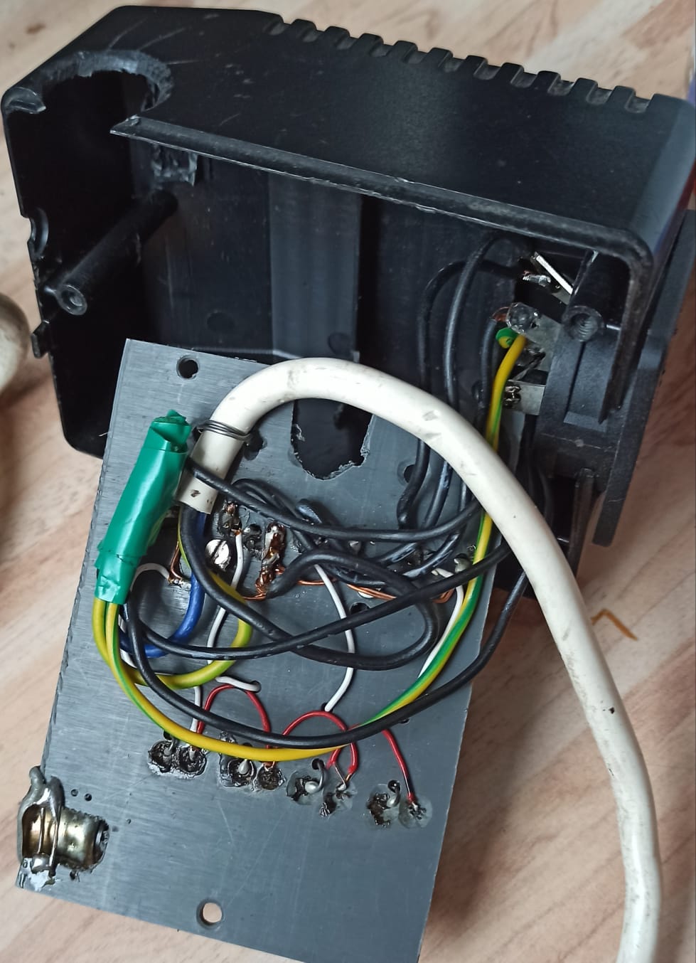

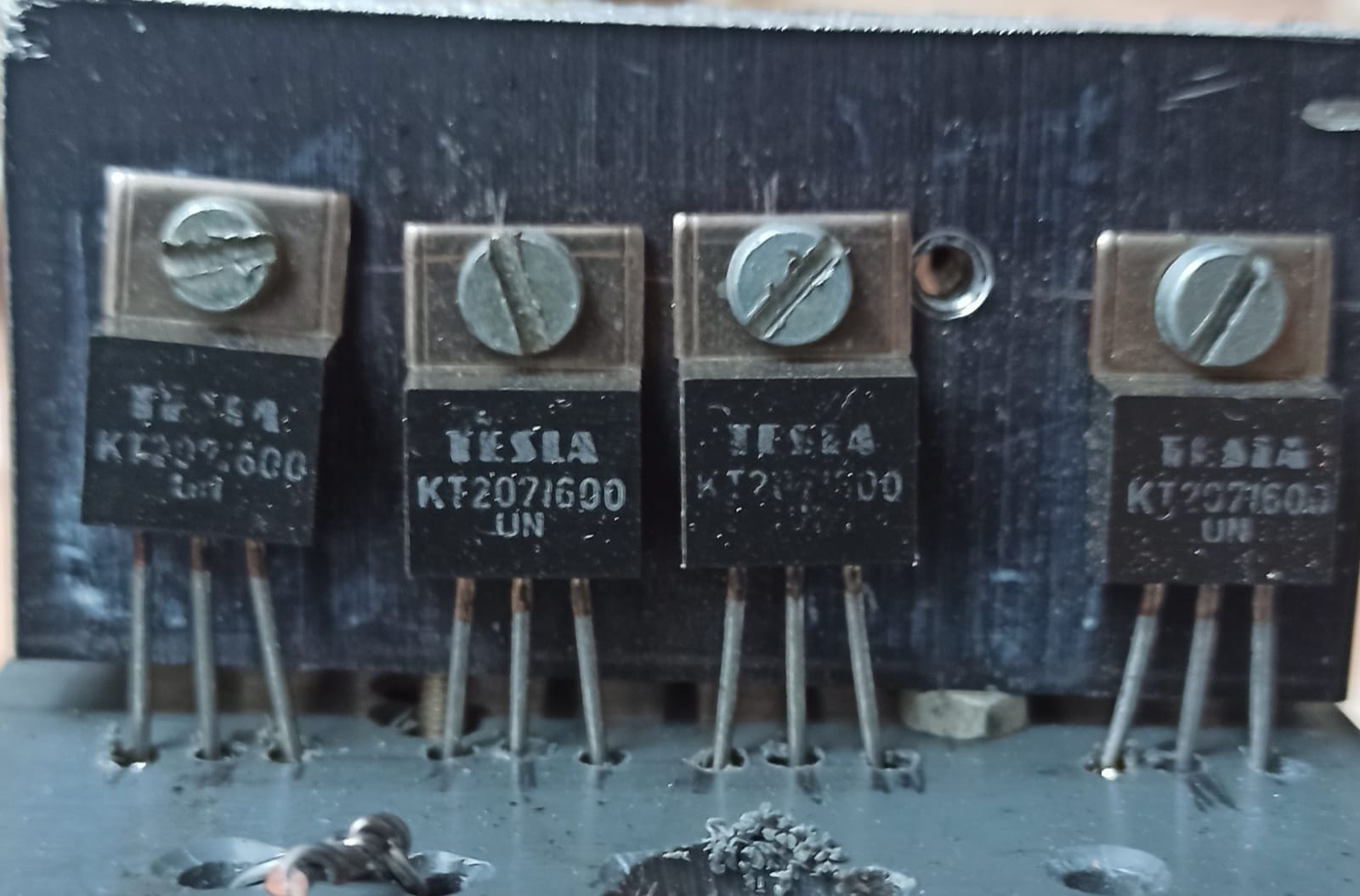

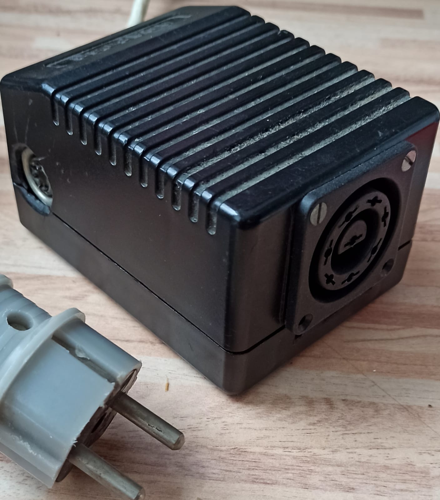

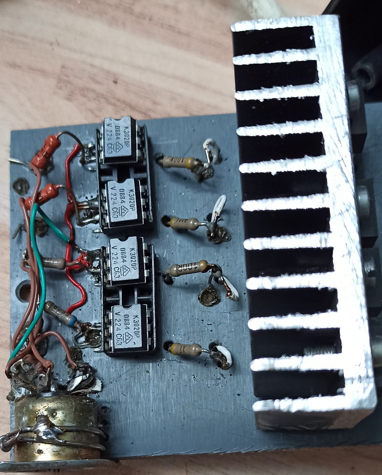

Kleine sehr alte Mini_Test_Lichtsteuerung. Könnte Mitte der Neunziger gewesen sein. Ein Optotriac (K3020) treibt einen Triac. 600V/5A https://r.search.yahoo.com/_ylt=AwrkPbihkq9mLromRQFfCwx.;_ylu=Y29sbwMEcG9zAzIEdnRpZAMEc2VjA3Ny/RV=2/RE=1722811169/RO=10/RU=https%3a%2f%2fmos-electronic-shop.de%2ftriac-p-497.html/RK=2/RS=GIMgY4PHnq3VeSkP1WyA3n2bhc0- Im Test 4*300 Watt Max angeschlossen. Über die Din Buchse konnten verschiedene Ansteuerungen angeschlossen werden.
Zwei solche Noteinsatzgeräte hatte ich im Einsatz, wurden aber Nie gebraucht!
War eben eine Bastlerlösung... Trotzdem hatte ich mal mit 5000V geprüft.
Wir hatten sogar mal einen Überschlag in einen Professionellen Gerät. Transport sehr Kalt und das Gerät zu zeitig eingeschaltet.
Bei Einsatz von Selbstbau hatte ich immer einen zusätzlichen Stecker FI zwischengeschaltet.
