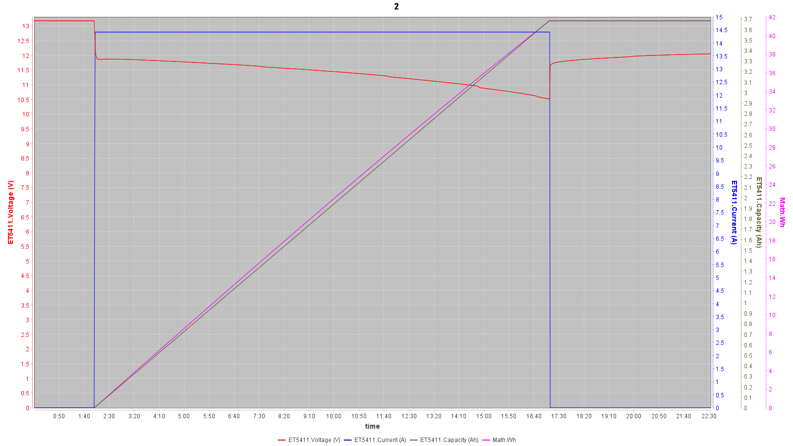

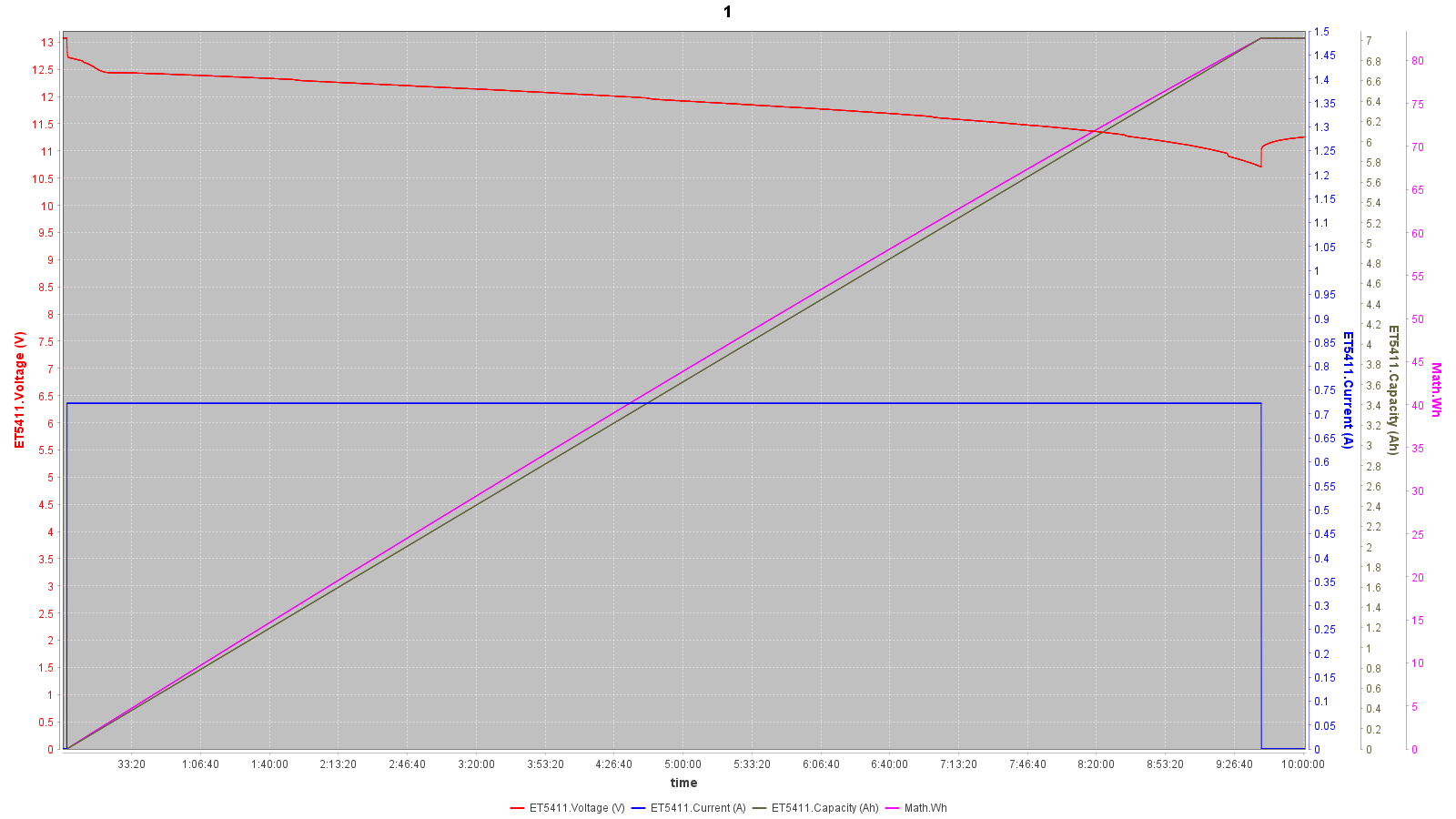

Ich habe von einem Kumpel einen vermeintlich alten 12V/7,2Ah Blei/Gel-Akku bekommen, den seine sehr einfache USV nicht mag. Klare Sache, Akku tot, kennt man ja. Also mal ein wenig Spaß damit haben, vollgeladen und Kapazitätsmessung, einmal mit 0,1C (C10) und einmal mit 2C, dabei hat sich der vermeintlich tote Akku allerdings komplett anders verhalten als erwartet. Die dabei entstandenen Graphen hänge ich mal dran.
Ich kann mir nicht erklären, wieso die USV den Akku nicht mag. Der ist zwar schon älter, aber beim Test mit 0,1C (720mA) erreicht das Ding fast noch seine volle Nennkapazität und Bleiakkus werden bei der Kapazitätsmessung oft nur bei 20stündiger Entladung gemessen (0,05C oder C20).
Bei einer Entladung mit 2C (14,4A) bekommt man nur noch die Hälfte der Nennkapazität aus dem Akku. Daß man nicht mehr die volle Kapazität bekommt hatte ich erwartet, aber ist nur die Hälfte normal? Ich hätte da schon mit etwas mehr gerechnet, vielleicht so 75%.
Was die Messtechnik angeht, die Last ist kein besonderes Präzisionsgerät und hat ihre Schwächen (beispielsweise die Stufenbildung bei der ADC-Messung der Spannung), aber für solche Aufgaben ist sie durchaus brauchbar.
Außerdem fällt auf, daß Bleiakkus zum Entladeschluss hin das gleiche Betriebsverhalten haben wie LiIon-Zellen - die Spannung schmiert sehr zügig gen Boden ab. Ich finde daher, es macht keinen Sinn, Akkus bis zur absoluten Kotzgrenze zu entladen, die oft in den Datenblättern angegeben ist. Bei 12V Bleiakkus unter 11V (oft angegebene Entladeschlussspannung 10,5V) oder LiIon-Zellen unter 3,3V (Entladeschlussspannung laut Datenblatt oft so 2,8 oder 2,7V) kommt sowieso keine groß nennenswerte Energiemenge mehr raus, bevor diese Kotzgrenze erreicht wird.

Ja, mit Akkus kann man sich schon spielen. Mich überraschen Deine Ergebnisse nicht. Ist in der USV nur dieser eine Akku? Nur 12V ist ja sehr unvorteilhaft. Nähere Angaben zum Akku? Typ, Alter, Erhaltungsstrom? Meiner Erfahrung bei Notstrom / Notbeleuchtung, egal welche Akkuchemie: die Akkus werden überladen und trocknen aus, dadurch werden sie hochohmig. Für die Erhaltungsladung reichen C100 (hier 75mA) vollkommen aus, ich empfehle deutlich weniger (C250-C500).
Du belastest ihn mit 2C, und die Spannung bricht sehr schnell auf 11,85V, ich denke, die USV wird deutlich mehr ziehen, zumindest beim Einschalten und unter (Nenn-)Last. Der Unterspannung-Schutz wird auslösen, evtl. könnte man ihn verzögern, wenn sich bei geringer Last die Spannung nochmal erholen sollte.

12V 7,2Ah findet man in USV mit 600VA. Da wird mit >2C Entladen.
Es ist der angestiegene Innenwiderstand, den die USV nicht gemocht hat, weil dann beim Lasttest die Spannung zu weit abfällt. Im 2C Diagramm schätze ich den mit 1R ab.
Das ist locker eine Zehnerpotenz daneben bzw. rechnerisch unmöglich. 1R würden bei 14.4A einen Spannungsabfall von 14.4V erzeugen... und negativ war die Spannung am Akku ja nun wirklich nicht.
Mein Kumpel hat auch extra Messleitungen dafür gebaut, also 4mm² Kabel und Flachstecker für den Akku an die eine Seite, Ringösen für die Last an die andere Seite. Die Kabel und alle Kontakte werden beim Test mitgemessen, die Last kann leider keine Vierleitermessung. Ich schätze den Innenwiderstand des Akkus irgendwo bei 0,08..0,06R und das ist für so einen kleinen Blei-Gel-Akku eigentlich gar nicht so schlecht.
Sorry, stimmt, muss 0R1 heißen.
