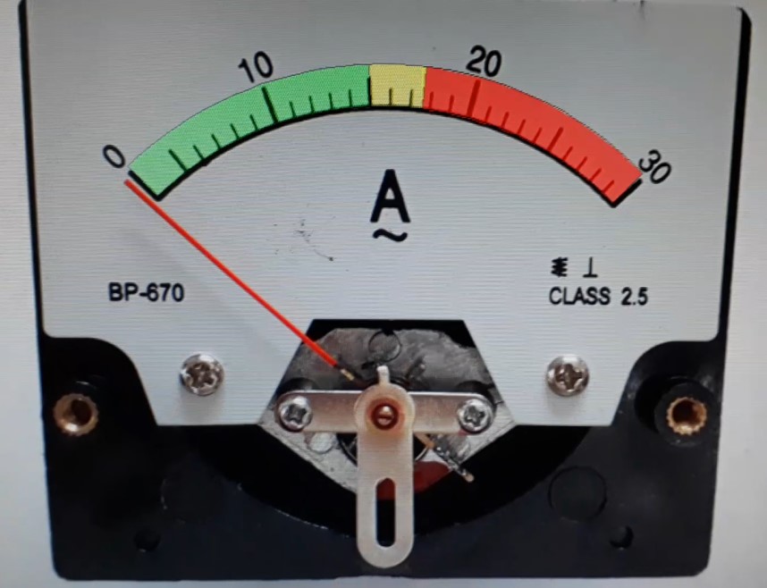

Ein Kunde hat eine große Bandsäge zum Auftrennen von Baumstämmen.
Der Antriebsmotor (Drehstrommotor) hat eine Leistung von 7,5Kw.
Wenn er Eichenstämme sägt kommt die Maschine schon mal an ihre Grenzen.
Durch eine Stromüberwachung mittels Amperemeter könnte er den Vorschub
immer anpassen. Der Nennstrom des Motors beträgt ca. 15A. Ich möchte die
Skala des Amperemeters farbig darstellen (siehe Bild).
Wie würdet ihr nun die Einteilung machen? Wann fängt der gelbe Bereich
an, wann der rote?
Ich hoffe ich bin hier in der richtigen Kategorie.
Sven

Ich würde den gelben Bereich bei 14A beginnen. Bis 17A, danach rot.
Zudem sollte bei Überlast der Motorschutzschalter bei einem Strom von
über 15A nach einiger Zeit auslösen.

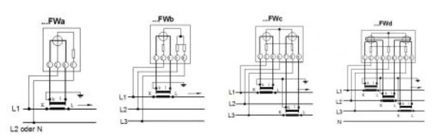

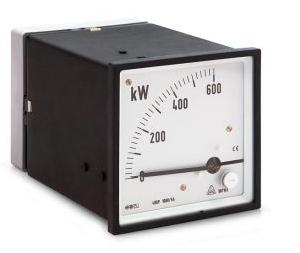

Daher solltest Du eine Wirkleistungsanzeige verwenden. Da der Thread im
Analogforum gepostet ist, würde ich Dir eine analoge Anzeige empfehlen,
wie sowas:
http://p269107.webspaceconfig.de/leistungsmessgeraet_fwa_fwb_fwc_fwd.html
http://www.mercateo.com/p/2805-PA39(2d)EC0D500000/Messgeraet_Leistung_analog_Montage_15_5A_230_400V_50Hz_0_10kW.html
Rot ab 15A, gelb wäre mir egal.
Denn Dauerbelastung über 15A überhitzt den Motor. Kurzfristig geht
natürlich mehr.
Aber solche Amperemeter sind üblich und sinnvoll bei grossen manuell
bedienten Maschinen.
Man könnte auch 3 Stufen einteilen:
grün Dauerbelastung ok.
Gelb Kurzzeitbelastung ok.
Rot Drehmoment zu hoch für Zahnriemen oder bei dir Sägeband, die haben
ja eine Maximalbelastung die auch kurzzeitig nicht überschritten werden
sollte (aber es mehrmals doch überlebt).

Bei der farblichen Markierung bitte auch an die farbenblinden
Mitarbeiter oder Kunden denken, die die Säge auch bedienen.
Das fängst Du damit ab, zum Beispiel indem Du darunter mit
unterschiedlicher Schraffierungen arbeitest.
Es ist auch sinnvoll zu schauen, welcher Strom angezeigt wird im
Leerlauf bei geputzer Säge. Alles was links davon ist wird in einem
anderen grün markiert/schraffiert.
Wenn der Kunde kein Techniker ist, dann wäre angeraten zu erklären,
warum der Stromzeiger im Leerlauf nicht weiter in Richtung Null geht,
sondern sich Bereich 1/3...1/2 des Nennstromes bewegt.
Wobei der Wert niedriger sein kann, wenn
Blindstromkompensierungskondensatoren vorhanden sein sollten und vor
diesen gemessen würde. Beim Einschalten könnte eventuell der Zeiger
rechts gegen den Anschlag schlagen, was auf die Dauer auch nicht so gut
für die Anzeige wäre.

von Sven B. (sven29ks)
Erst mal danke für die zahlreichen Beiträge.
Es geht doch nur darum:Der Motor hat im Normalbetrieb eine Stromaufnahme
X.
Wenn der Motor nun mehr arbeiten muß, da hartes Holz gesägt wird, nimmt
er logischerweise mehr Strom auf. Dies kann man am Amperemeter sehen. Je
mehr er arbeiten muß, umso mehr Strom fließt.
Ich denke so werde ich es machen. Danke Rainer

von Monk (Gast)
Unabhängig vom Datenblatt würde ich durch Versuch ermitteln, wie viel
Strom der Motor dauerhaft für die längste erwartete Arbeitssitzung
verträgt. Darunter ist grün, darüber rot.
