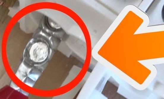

Bei Endhülsen ist die Pressung völlig egal, die Endhülse passt sich ohnehin jeder Klemmung an. Auch wenn das einige hier anders sehen. Siehe Bild.
