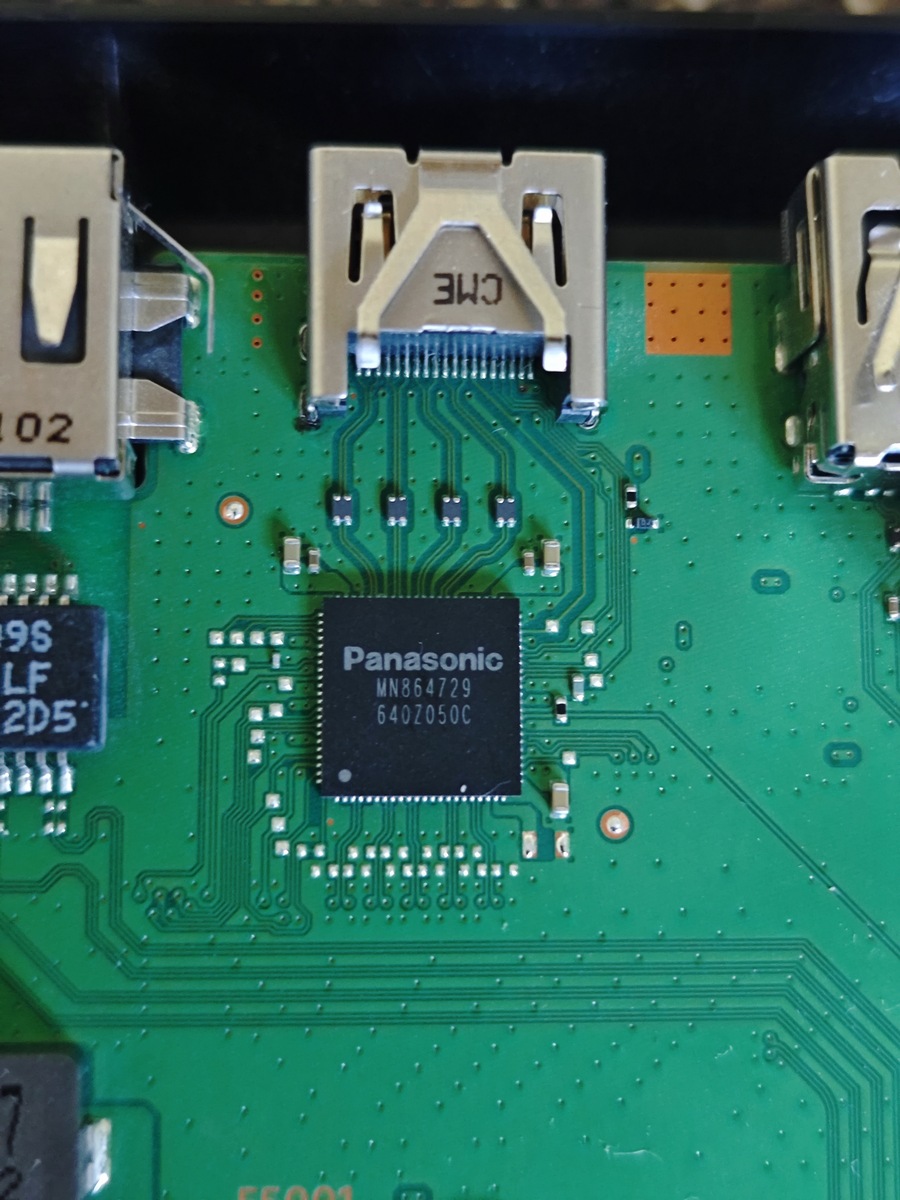

Guten Tag habe den HDMI Chip getauscht und beim Heißluft löten ist mir das kleine Bauteil weggeflogen kann mir einer sagen was es ist damit ich es nach bestellen kann . Platine ist eine sad-003 Mfg biet
Das wird ein Keramikkondensator sein. Bestellen kannst Du ihn aber nicht, denn die /Werte/ des Kondensators (Kapazität, Spannungsfestigkeit und andere Charakteristika) lassen sich dem Bild nicht entnehmen - auch wenn das Bild scharf und vernünftig ausgeleuchtet wäre, sähe das nicht anders aus, denn diese Art von Kondensatoren werden nicht beschriftet.
Du brauchst einen Schaltplan.

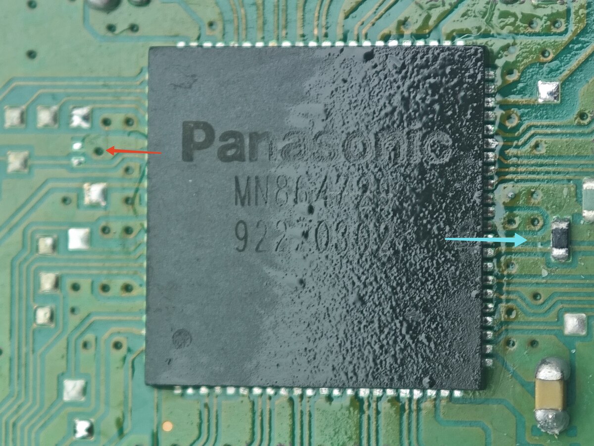

er sah aus wie der beim blauen pfeil
Das ist ein Widerstand. Das Bauteil in Deinem ersten Bild sieht anders aus.
Auch sind die Lötpads links von Deinem "Panasonic"-IC enger zusammen, als sie es für einen Widerstand dieser Größe sein müssten.
Gut, die Leiterbahnführung am roten Pfeil schließt die von mir weiter oben erwähnte Funktion als Serienkondensator aus.
Aber wenn der Kondensator noch da ist (wie sonst konnte das erste Bild enstehen?), warum lötetst Du ihn nicht einfach wieder dort ein, wo er hingehört?
Gibts von dem Baustein ein Datenblatt? Dann kann man herausfinden, welche /Funktion/ der Kondensator hat.
Ein simpler Abblockkondensator ist das nicht, die sieht man oberhalb des Bausteins (als Kombination aus je einem größeren und einem kleineren). Unten rechts dürfte auch noch ein Abblockkondensator sein.
