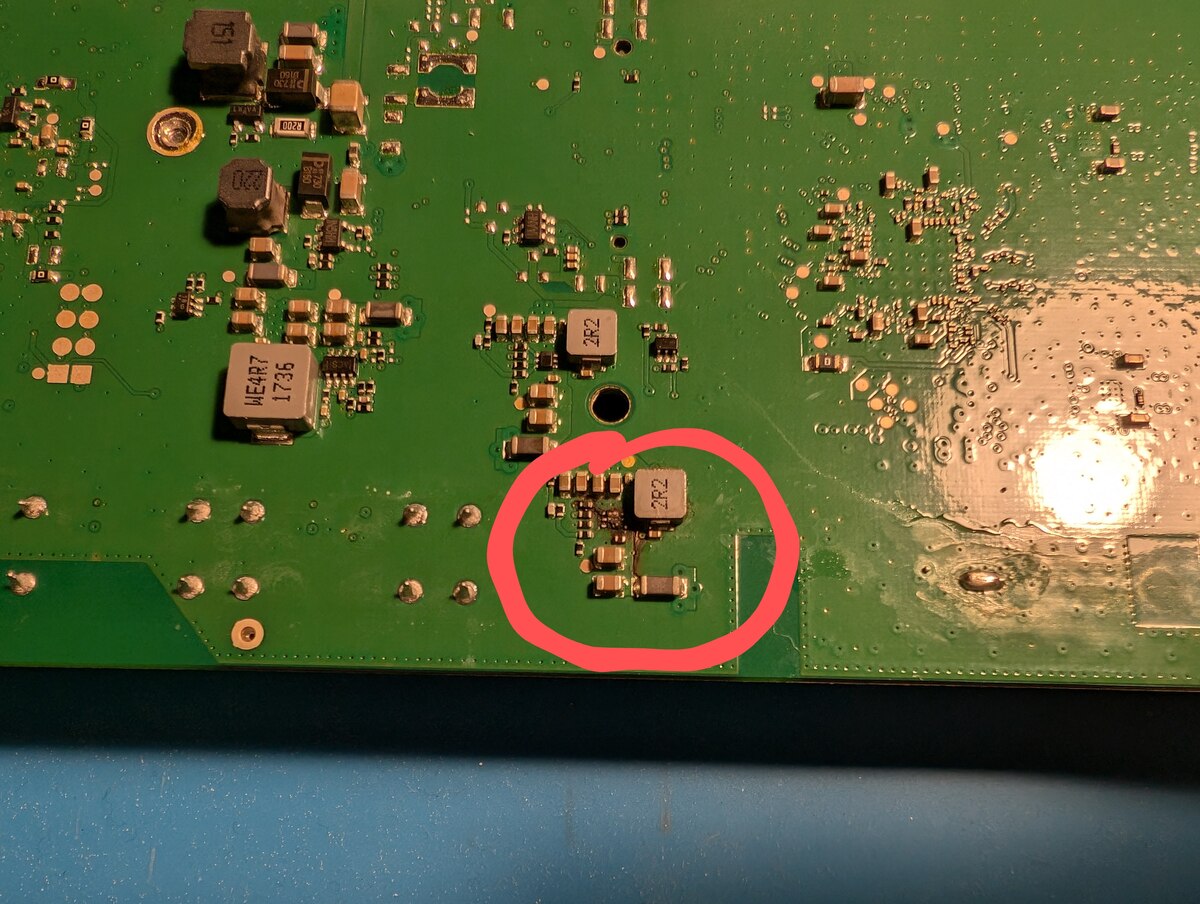

Aufgrund eines Problems mit einer Fritz!Box 6890 LTE würde ich um eure
Hilfe bitten. Vielleicht ist Jemand in der Lage die gesuchte(n)
Komponente(n) und deren Aufgaben auf der Platine zu identifizieren.
Fotos sind angehängt.

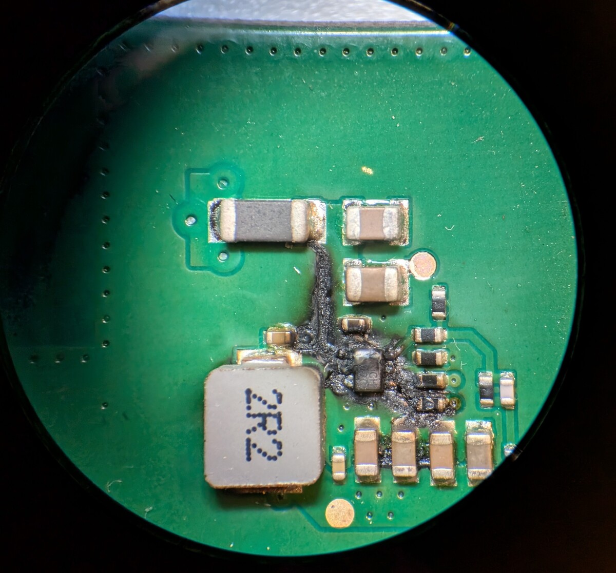

Mir ist eine dieser Fritzboxen als defekt in die Hände gefallen und als
Hobbybastler und aus purem Interesse habe ich mir die Platine angesehen
und eine nahezu verkohlte Bauteilgruppe gefunden.
Ich kann nur das augenscheinliche Problembauteil nicht identifizieren.
Evtl. ein Spannungsteiler oder ein MOSFet?

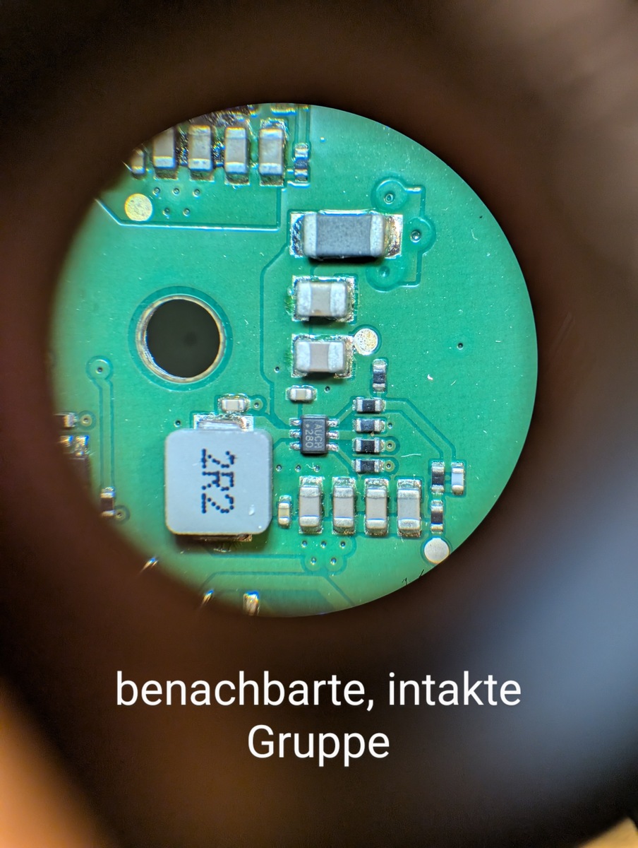

In der unmittelbaren Nachbarschaft gib es eine baugleiche Teilegruppe
und hier hat das gesuchte Teil die Aufschrift "AUCH 280".
Daneben gibt es noch ein paar Widerstände oder Kondensatoren die wohl
auch hinüber sind und Leiterbahnen die regelrecht geschmolzen sind.

von Michael B. (laberkopp)
Alle Bauteile abräumen und einen etwas leistungsfähigeren 1.1V Buck als
ChinaPlatine einbauen.

mit MP1477 mit AUCH-Marking ist die Box aus 2017/2018 und aus der
Garantie raus
dazu noch die beiden anderen MP1477 in neuere Datecodes ab AUCM tauschen
