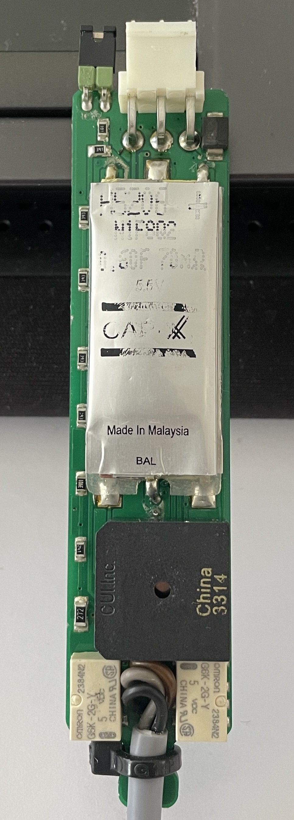

In unserer Nebeneingangstür zur Garage ("Feuerschutztür") ist eine automatische Verriegelung/Öffnung (mit Karte) eingebaut. Alle paar Jahre muß deren Notstrompuffer ersetzt werden, heute war es wieder mal soweit.
Der Notstrompuffer soll ein Verschließen der Tür durch den Motor sicherstellen auch wenn die eigentliche Stromversorgung ausgefallen ist.
Dazu wird der Baustein in die Anschlußleitung im Türblatt eingeschleift und versorgt den Motor im Falle eines Falles. Normalerweise wird der Motor bzw. das System mit 12Volt betrieben, mit dem Puffer aber 24Volt. Vermutlich damit genügend Energie gespeichert werden kann um lange genug die 12Volt ausgeben zu können.
Diesmal habe ich den Baustein geöffnet um mal zu sehen was da so verbaut ist. Tatsächlich finden sich 8 Stück 0,6F 5,5Volt 70mOhm Kondensatoren der Marke CAP-XX, Typenbezeichnung HS206, Maße etwa 40x18mm, Dicke vielleicht 2,5mm
Bevor ich das weiter zerlege: bekomt man diese doch recht speziellen Kondensatoren hier irgendwo? Ich finde die Dinger zwar im Netz aber keine Bezugsquelle. Die Reparatur würde sich wohl lohnen, Neupreis des Moduls derzeit ca. € 210

Danke für den Hinweis. Diese scheinen aber schon speziell zu sein, besonders geringer Ri wird hervorgehoben und für eine Motorbestromung wohl auch angeraten. Was haben die "üblichen" Supercaps?
Einziger Distri der die auch wirklich führt scheint UNITRONIC in Neuss, kannte ich noch nicht.
Das sind aus zwei einzelnen zusammengesetzte Doppelzellen, also 4 Stück zu ordern/ersetzen. Mit MwSt und Versand € 60....
Klar ginge auch jede andere Bauform, in der Tür ist genug Platz und schön aussehen muß es auch nicht.
