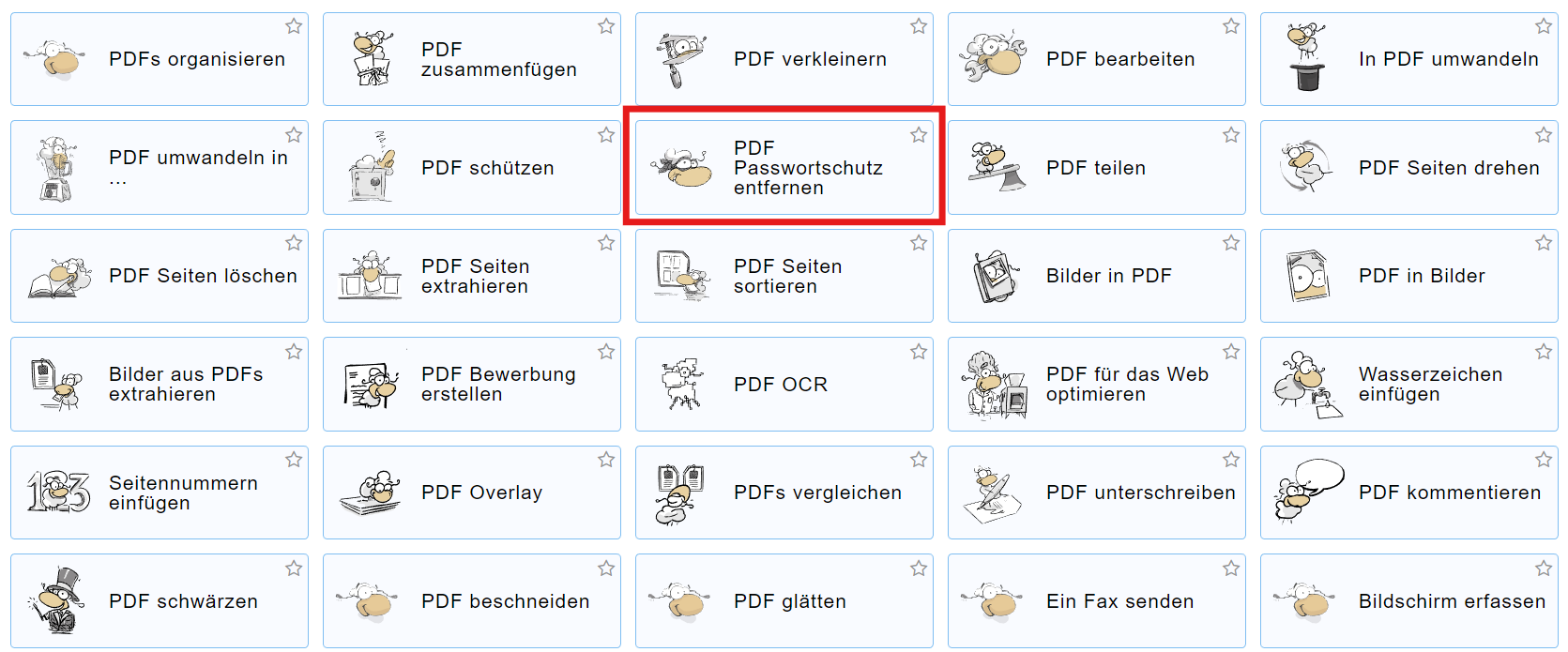

Ich hatte in letzter Zeit öfters das Problem, dass ich nach dem Download
eines PDF-Datenblatts keine Markierungen (Textmarker) oder Kommentare
einfügen konnte, weil das PDF mit einem Passwort geschützt war. Beim
Öffnen wird kein Passwort abgefragt, aber zum Bearbeiten muss das
Passwort eingegeben werden.
Dieser Schutz kann mit PDF24 entfernt werden, ohne das Passwort zu
kennen. Hierbei wird ein neues PDF ohne den Passwortschutz erstellt.
Ich nutze PDF24 generell häufig i.V.m. PDFs. Neben der Online-Version
gibt es auch eine Offline-Version, bei der die Daten auf dem PC bleiben.
Im Anhang ein Screenshot, wo die Option zum Entfernen des
Passwortschutzes markiert ist (Offline-Version unter Windows).
Alternativ funktioniert es evtl., wenn du über den Menüpunkt "Drucken"
das PDF in ein neues PDF "druckst".

Zu PDF24: Genau das habe ich drauf. Aber das ist nur zum Drucken und
nicht zum öffnen.
Nachtrag: GEFUNDEN! Danke!
