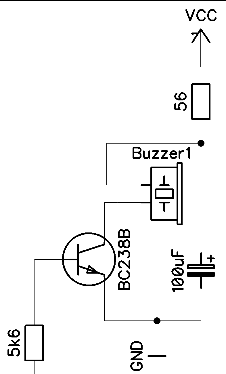

Dient der Vorwiderstand hier dazu, den Einschaltstrom wegen den 100 µF
zu begrenzen?
von Enrico E. (pussy_brauser)
> zu begrenzen?
Das RC-Glied soll die vermeintlichen Ferkeleien des Buzzers rausfiltern,
die sich sonst auf die Versorgungsspannung ausbreiten könnten.
Damit das Rausfiltern besser klappt, sollte man noch einen Elko vor dem
Widerstand einbauen, damit die Ferkeleien durch das RC-Glied in
"Fahrtrichtung" eliminiert werden.
Auch wenn der Buzzer nicht induktiv ist, eine Diode schadet trotzdem
nicht. Sie schützt den Transistor.

Enrico E. schrieb:
>> zu begrenzen?
So ist das. Der Wert ist ein Kompromiss, mache ich ihn größer, "jault"
der Ton, weil die Spannung fällt.
Der ist eh vorhanden.
Ich halte sie für verzichtbar, vielleicht sollte man sich das mal mit
dem Scope ansehen.

von Erwin (erwinh)
@Enrico E.: Danke auch für Deine Skizze.
Ich frage mich nur, ob das ein Problem geben könnte, wenn man das
meinetwegen über ein bis zu zwei Meter langes USB-Kabel betreibt. Sind
100-200 µF schon eine relevante Größe für problematischen Inrush-Current
bei Hot-Plugging?
