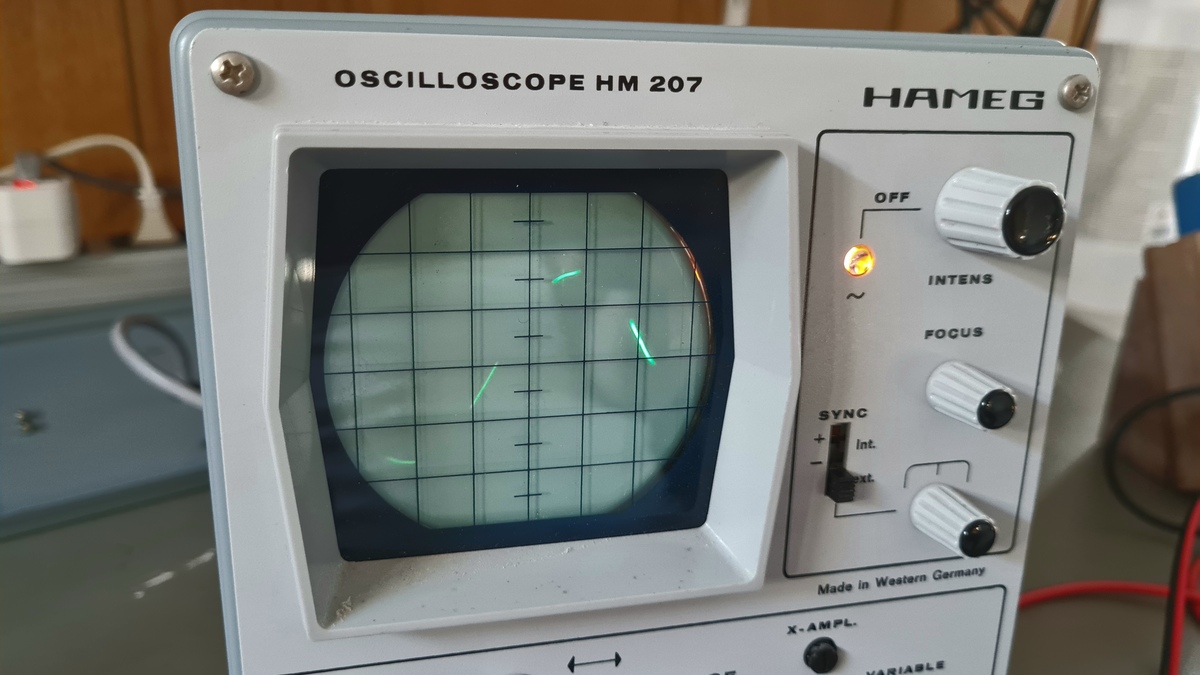

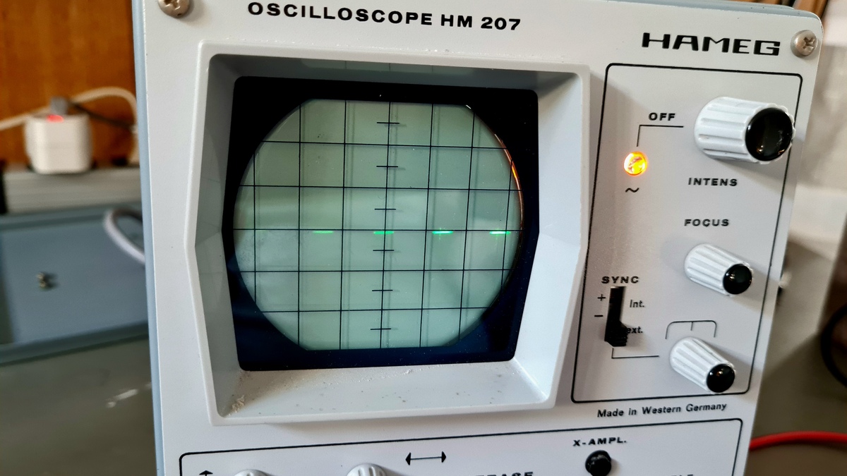

ich bin etwas ratlos ob eines Defektes an meinem alten HM207. Vor ein
paar Tagen begann es im Betrieb leicht zu tickern (im Bereich Trafo /
Ende der Röhre, Frequenz etwa wie ein Diesel im Standgas, 50Hz?) und bei
der langsamsten Ablenkzeit ist kein üblicher Strich zu sehen sondern
eine Strichlinie (siehe Foto). Funktion ist noch komplett gegeben, ein
Sinus sieht dann aus wie ein gestrichelter Sinus. Es sind ca. 3-4
Zwischenräume die sich mit skalieren und bewegen wenn an den
Scale/Position Reglern geregelt wird. Bei schnelleren Zeiten
verschwinden die Zwischenräume, allerdings ist das Leuchtbild auch
dunkler als sonst, vermutlich den Zwischenräumen geschuldet.
Nun dachte ich 'ok, horizontale Ablenkeinheit hat einen Hau'. Ich habe
alles entspr. Schaltplan nachgemessen vom Eingang bis zu den Kabeln an
der Röhren-Ablenkeinheit, AC- und DC Spannungen. Keinen Fehler gefunden,
das horizontale Ablenksignal ist ein sauberer, ununterbrochener Sägezahn
- direkt an der Röhre gemessen. Das vertikale Ablenksignal ist auch wie
es sein soll, der Strahl wird also nicht bei den Zwischenräumen vertikal
ins Nirvana gelenkt. Ein Sinus am Eingang gibt an der Ablenkeinheit
denselben Sinus mit entspr. DC-Offset, keine Lücken, Ausreisser oder
sonstige Anomalien.
Die Heizspannung ist auch ok, wäre wohl auch viel zu träge um am
Bildschirm ein so 'scharfes' on /off-Signal abzubilden.
Kann mir jemand einen Tip geben? Wenn horizonales und vertikales
Ablenksignal - an der Röhre gemessen - nicht zum Bild passen und ein
leichtes Tickergeräusch zu vernehmen ist ... was kann das sein?
viele Grüße
Gregor
von Dietrich L. (dietrichl)
Vielleicht im Hochspannungsbereich?
Es könnte ein Überschlag auf der Leiterplatte, bei der Verkabelung oder
bei einem Bauteil stattfinden: die Spannung bricht zusammen, der
Überschlag ist zu Ende und die Spannung baut sich wieder auf.
von Udo S. (urschmitt)
Ich würde bei dem Tickern auf ein Überschlag in der Hochspannung tippen.
Das Bild ist dann stellenweise dunkel weil die Beschleunigungsspannung
zusammenbricht.

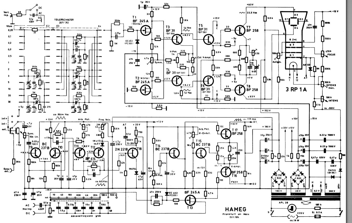

P.S. was macht dieses Signal von T18 mit der Bezeichnung 'AT' das zur
Röhre geht?

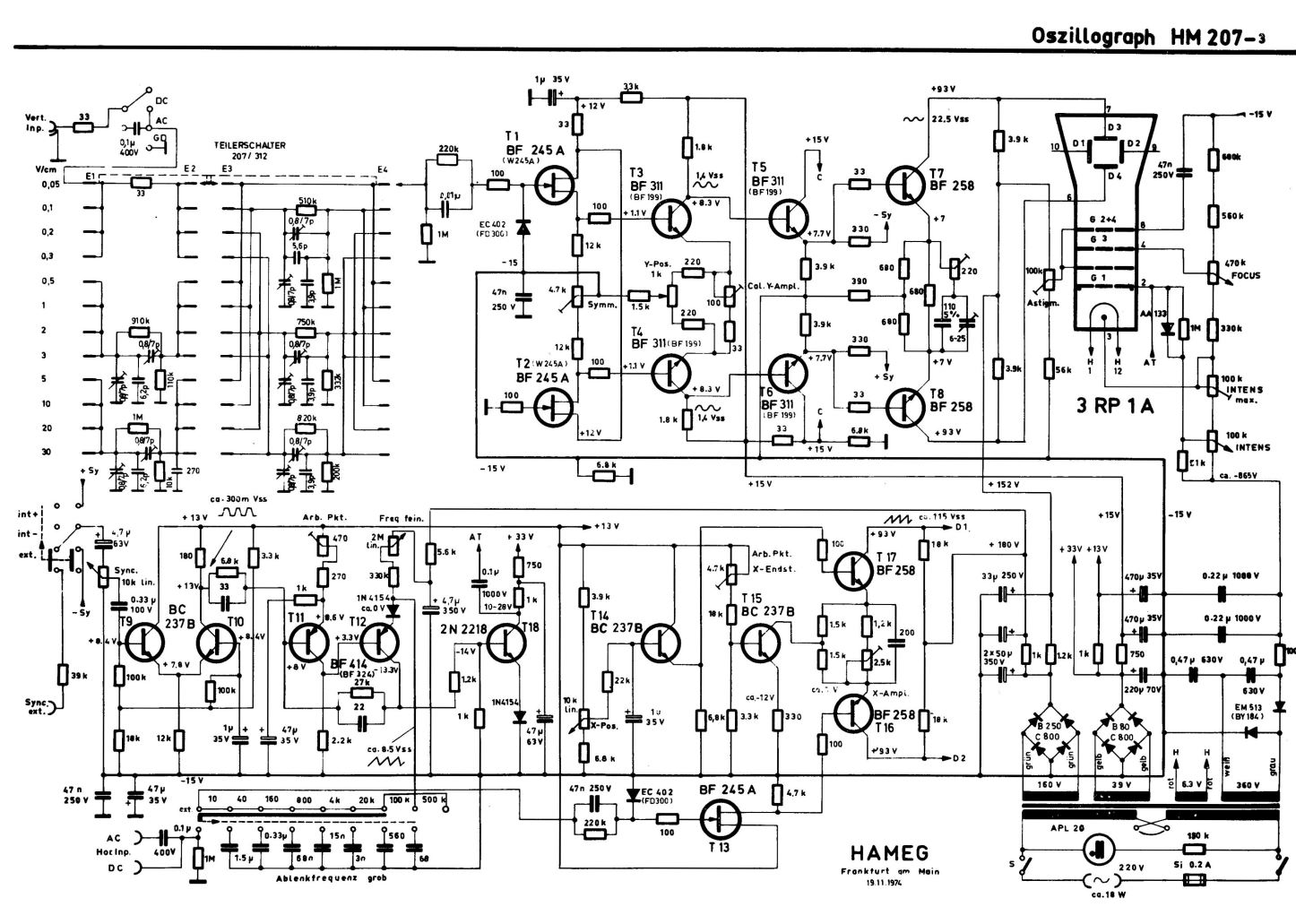

G. C. schrieb:
> was kann das sein?
Für mich sieht das nach periodischen Unterbrechern in der
Hochspannungserzeugung aus. Wenn du tatsächlich das HM207 ohne Suffix
hast, also noch mit ECC88 in den Ablenkstufen, ist das recht
ungefährlich zu messen, denn die Hochspannungswicklung des Trafos hat
nur etwa 350V~
Hier ist das Servicemanual, falls du es noch suchst:
https://elektrotanya.com/hameg_hm207_oscilloscope_deutsch_sm.pdf/download.html
Bei den Nachfolgern mit Transistorablenkung hat die Wicklung mehr Feuer
und liefert etwa 550V~.
Grundsätzlich würde ich die HV Gleichrichtung und die damit verwendeten
Dioden und Kondensatoren etwa genauer unter die Lupe nehmen. Ruhig mal
den Staub ausblasen und auch Fokus- und Helligkeitspoti mal putzen.
> Röhre geht?
AT steht wohl für 'Austastung' und soll den Strahl während des Rücklaufs
dunkel tasten.

Als Atmega-mechaniker ist Hochspannung für mich Neuland. So verstehe ich
z.B. nicht recht, warum man zwei 0,22µ/1000V parallel schaltet, wmöglich
gab es damals noch keine 0,47/1000V?
Ich messe heute Mittag mal (nach entsprechender Entladung) die Bauteile
in dem Bereich durch. Einer von denen muss es dann ja sein.

von G. C. (teslacat)

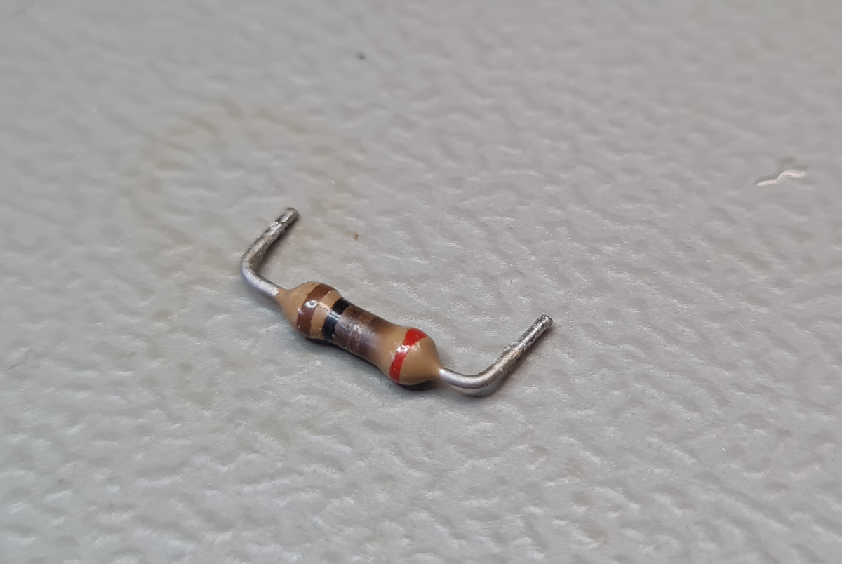

Die Kondensatoren und Dioden sind ok. Der 100 Ohm Widerstand in der
Hochvolt-Abteilung sah leicht verkokelt aus und zeigt nach dem Ausbau am
Tester 102 kOhm! Ich dachte erst beim Schaltbild wäre das 'k'
abgeschnitten weil der Widerstand und sein Wert im Schaltbild des 207-3
ganz am Rand liegen (nochmal im Anhang, besserer Screenshot-Ausschnitt).
Aber der Vergleich mit dem Plan des ersten HM207 aus dem Link von
Matthias legt nahe, daß es 100 und nicht 100k sein sollte. Ich hatte
noch einen 100 Ohm da der mehr Last verträgt, eingebaut aber leider
immer noch nicht besser. Der Strahl sieht nun etwas anders aus, ist aber
immer noch unterbrochen. Gerät ist gereinigt und wurde auch im Dunkeln
betrachtet (gute Idee :-) ), ohne Fund. Es ist auch eher ein recht
leises Tickern, für meine Begriffe weniger ein Funkenschlagsound. Ich
habe mit einem gerollten DIN-A4 Blatt die Quelle versucht zu
lokalisieren. Es kommt aus dem Trafo-Inneren. Womöglich ist der
Widerstand durchgeschmort und hat den Trafo mit in den Abgrund gerissen.
Das war's dann wohl mit dem Schätzchen, oder?

Ich habe den HM207B mit B wie Bausatz. Dazu noch die Bauanleitung. Die
Pläne habe ich hier eingescannt und angefügt.
Wieso steht der Sync-Schalter auf ext.?
Happy End, es ist wieder heile. Ich hatte erst die Kondensatoren
erneuert, ohne Besserung. Nach Austausch der Dioden war das Geräusch weg
und der Strahl wieder durchgängig. Vielen Dank an alle für die Mithilfe
bei der Oszilloskop-Rettung.
