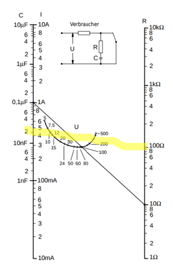

ich möchte eine 230V Pumpe (und auch ein paar Magnetventile) über verschiede Relais schalten (einer Zigbee Relaiskarte).
Leider fällt mir die Berechnung für R & C nach der hier Anleitung schwer:
https://www.mikrocontroller.net/articles/Snubber
Kann mir da bitte jemand helfen?
Pumpe ist eine Gardena Tauch-Druckpumpe 6000/5 automatic mit 1050W. (Mehr Daten habe ich nicht)
Ich habe hier nur die "üblich wäre" ca 33nF X2/275V + R150 Ohm 1Watt
Die Magnetventile sind RPE 24V AC mit 500mA Anzugstrom (210mA Haltestrom)
Hier habe ich gefunden: 100nF + 470Ohm
Kann ich das so machen ?

Mit Relais schalten ist unkritisch. Für EMI Probleme schaltet man zu selten und Überspannung macht den Relaiskontakten nicht viel aus. Verwende doch einfach Varistoren für 230Vac.
Snubber kann man nur gut auslegen, wenn man die geschalteten Bauteile inkl. der parasitären Eigenschaften kennt. Also muss man versuchsweise auslegen, messen, anpassen. Das ist bei dem was Du tun willst aber unnötig.
Es hängt extrem davon ab was man besnubbert.
