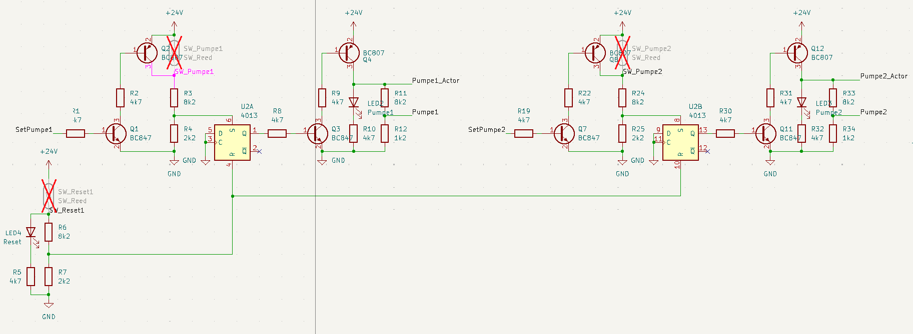

Hallöchen,
ich komme nicht weiter und brauche Hilfe.
Ich habe mittels CD4013 eine S/R-Flipflopschaltung aufgebaut.
Set und Reset werden jeweils durch ein Reedschalter (im Schaltplan
durchgestrichen) geschaltet.
Diese hängen an 25m 6x2x0.6 Kabel. Weil ich noch zwei Relais schalten
möchte, läuft das ganze an 24V, die Flipflops an 5V. Über einen
Spannungsteiler füttere ich die Set- und Reseteingänge der Flipflops.
An meinem Arbeitsplatz funktioniert das einwandfrei, aber sobald die 25m
Kabel dranhängen, habe ich ein übersprechen zur Resetleitung, sodass das
Setzen des einen Flipflops das andere resettet. Die PNPs Q2 und Q8
sollen dazu dienen, den Reedschalter zu übergehen, sind aber nicht
durchgeschalten.
Das Übersprechen passiert auch, wenn ich die beiden Adern zum
Reedschalter an der Platine kurzschließe. Ist mein Spannungsteiler zu
hochohmig?
von Boris (skyperhh)
Gibt's für den CD4013 einen 100nF an VCC?
RC-Glied an den Eingängen könnte das schlimmste an Störungen abfedern...
oder eine Eingangsstufe bauen, wo deutlich mehr Strom fließen muss.
von A. Z. (donvido)
Ja, gibt es.
Hab schon mit dem Gedanken gespielt, den Spannungsteiler um den Faktor
10 zu verkleinern.
edit: Hab mal fix je 10µF an R4 und R25 gelötet (parallel), aber das
Problem besteht weiterhin.
Ach quark, R7 müsste ja auch noch
doppeledit: Problem gelöst, Thread kann dicht gemacht werden.
Hab beim Versuch noch ein C an R7 anzulöten festgestellt, dass R6 und R7
auf der Platine vertauscht waren. Jetzt funktioniert es so, wie es soll.
von Dietrich L. (dietrichl)
Bei 25m Leitung würde ich trotzdem ein Filter + Schutz spendieren:
+24V ---+
       R1
        +---+---R3---> Flipflop
       R2   C
       GND GND
R3 begrenzt den Strom im Eingang des Fliplops, sowohl bei starken
Störungen auf dem +24V-Eingang als auch beim Abschalten der +5V: dann
wird der Kondensator über die Eingangsdioden des Flipflops entladen.
Die Notwendigkeit hängt natürlich auch von der Höhe der Störumgebung ab.
von Manfred P. (pruckelfred)
Grundsätzlich gehört an einen Digitaleingang niemals ein Kondensator.
Es geht meistens gut, bis es dann auf einmal wild schwingt.
Das habe ich einmal in einem sehr komplexen Seriengerät mit CD40xx
erlebt: Es wurde viele Jahre gefertigt, der Entwickler war bereits in
Rente - auf einmal liefen die in der Endprüfung nicht mehr. Ursächlich
war ein RC-Glied an einem CD4011, der sich zum Glück durch einen 4093
ersetzen ließ. Das gehört zu den Dingen, die ich nicht vergesse.
von Jörg R. (solar77)
Bei 25m Zuleitung hätte ich ggf. sogar Optokoppler an den Eingängen
vorgesehen. Wenn die Quelle genug Strom liefert wäre sogar eine
komplette galvanische Trennung möglich.

von Roland E. (roland0815)
Quick n' dirty ist ein RC-Tiefpass nach den Reedschaltern nicht
verkehrt. Die Dinger prellen wie sau.
Und: Mindestrom der Kontakte beachten. Sonst ist in ein paar Monaten die
Frage da:
Schaltet nicht mehr? Warum?
