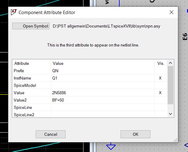

HI, ich habe eine Frage an die Experten hier: Situation: eine Schaltung hat mehrere gleiche Transistoren T. Bedinngt durch die Bauteilstreung und die Temperatur, die nicht für alle T gleich ist, da sie lokal von eine ander getrennt sind, müsste jeder T abweichende Ergebnisse liefern.
Da LTspice aber auf das gleiche Model zurückgreift, ist das Ergebniss immer das gleiche. Jetzt kam ich auf die idee, wenigstens die Stromvertärkung ein wenig zu ändern. mit {name} im .model und dem .step command habe ich eine Lösung, den Paramerter BF im model zu ändern. Leider wieder nur für alle T gleich.
Ideal wäre also eine Möglichkeit dem Model von jedem T einen eigenen Parameter zu geben. (s. LT-parameter 2) das funktioniert leider nicht
Kennt jemand einen Weg, wie man das angehen kann?
#7719297
Um wieviele Transistoren geht es denn?
Wenn es nicht zu viele sind, kannst du dass Modell ja duplizieren und den Namen einen Index geben. Dann gibt es halt einen 2N5886_1, 2N5886_2 usw. Dann weist du jedem Transistor eben eines der Modelle zu. In jedem Modell kannst du dann den Wert einzeln und unabhängig voneinander ändern.
