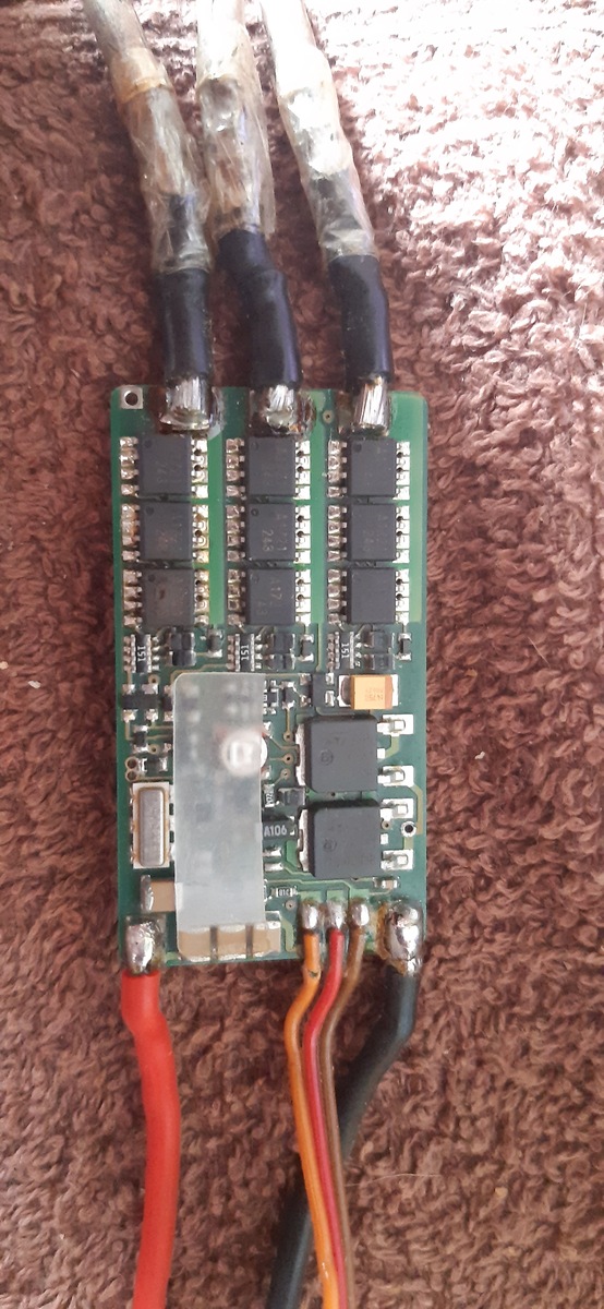

Moin zusammen,
wenn man einmal anfängt.... ;-)
In meinem RC Fundus befindet sich ein
Kontronik Brushless Steller (Bilder in Anlage).
Der Steller hat irgendwann mal den Geist aufgegeben und der Motor
flattert nur noch wild hin zu her.

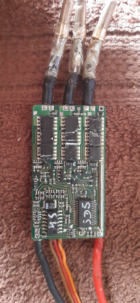

Wenn man genau auf die Bilder schaut, kann man sehen, daß mindestens ein
IC ein Loch hat.
Aktuell gehe ich davon aus, daß es sich um einen MosFet handelt.
Leider habe ich aber kein Schaltbild von dem Steller und die Bezeichnung
auf den 8pin SMD Bausteinen entlockt Google kein Ergebnis.
Ich lese darauf:
A1721 243
Hat jemand eine Idee, welcher FET sich dahinter versteckt?
Gruss
Carsten
von H. H. (Gast)
µPA1721 von NEC.
von Carsten L. (inoculator)
Danke!
Scheinbar hat in meiner Suche das "U"/"µ" am Anfang gefehlt.
Jetzt bekomme ich auch Ergebnisse.
Natürlich bekommt man den NEC hierzulande nicht, aber es scheint ja auch
etwas in der "normalen" Regalkiste zu geben.
Nur zu meiner eigenen Sicherheit:
IRF 7832 (Reichelt)
https://cdn-reichelt.de/documents/datenblatt/A200/DS_IRF7832.pdf
Den würde ich als Vergleichstyp ansehen, mit teilweise sogar etwas
besseren Werten.
Irgendwelche Bedenken ob meiner Wahl?
Gruss
Carsten
von H. H. (Gast)
Nein, aber du musst schon alle drei parallel geschalteten MOSFETs
ersetzen.
Und natürlich prüfen, ob in den anderen fünf Zweigen auch einer defekt
ist.
ok, Danke.
Im Ernstfall tausche ich alle 18.
Gruss
Carsten
