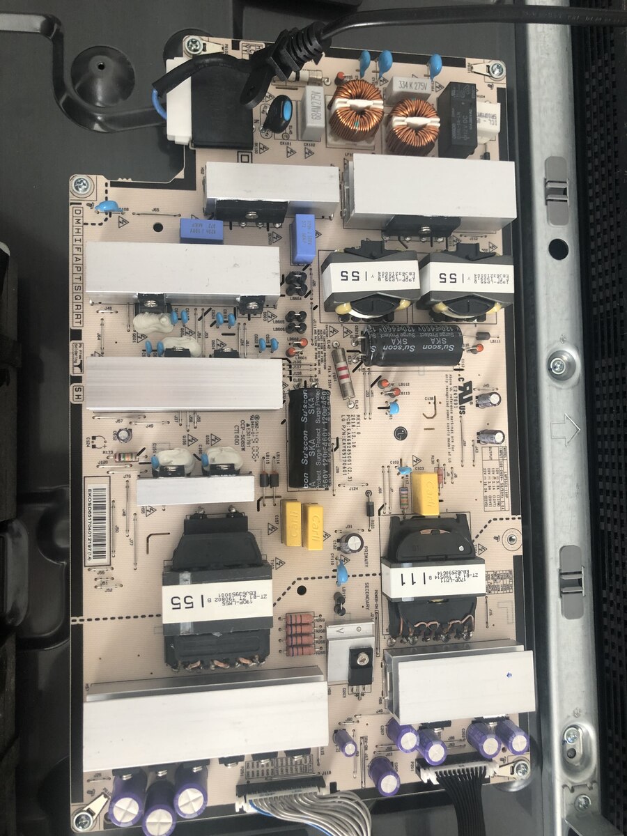

ich bin neu hier. Ich bin auf das Forum gestoßen, da ich interessante Beiträge von LG Oleds gelesen habe die sich nicht einschalten lassen. Unser im Betreff genanntes Modell ist am Wochenende einfach ausgegangen. Seitdem geht er nicht mehr an. Sobald ich auf einschalten klicke, sowohl Fernbedienung als auch Knopf am TV, macht es einmal Klack, nach ein paar Sekunden macht es erneut Klack und es passiert nix mehr. Die Geräusche kommen vom Netzteil. Ich habe das Netzteil bereits auf Verdacht getauscht, leider ohne Erfolg.
Meint er es lohnt sich die Hauptplatine zu tauschen? Was könnte es sonst sein?
Vielen lieben Dank im Voraus.
Naja Ob es sich lohnt und was es sein kann hängt von deinen Möglichkeiten ab das rauszufinden. Zu Erstmal wären gut "Erkennbare" Bilder ALLER Platinen ein guter Anfang.
Dann wäre es gut zu wissen über welche Hilfsmittel du verfügst. (Multimeter ist Minium). Und Eine Auflistung was du bis jetzt schon gemacht hast außer Platine tauschen.

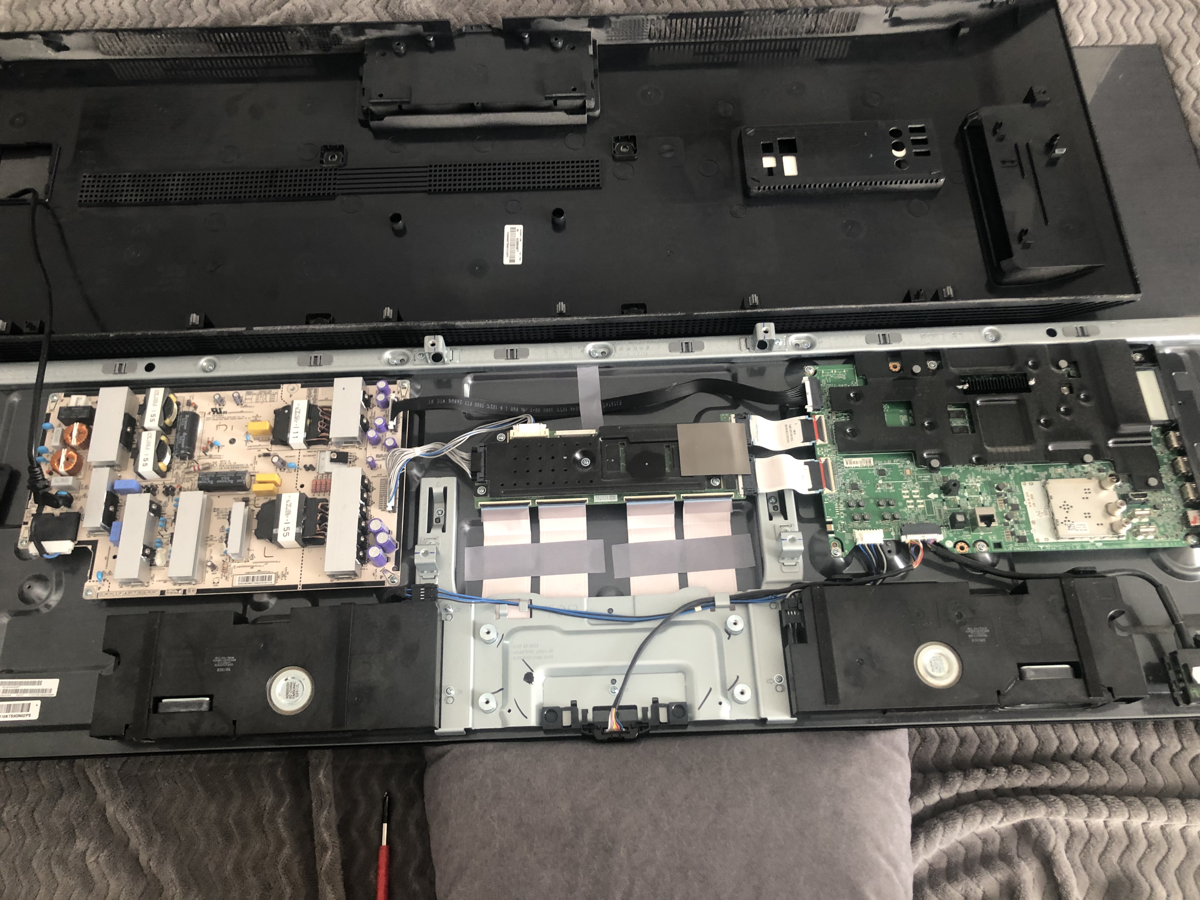

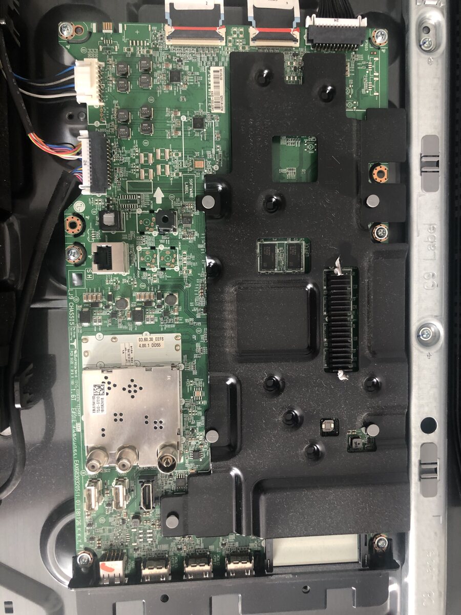

Ich habe bisher eine Sichtprüfung vorgenommen. Dabei ist mir nichts ungewöhnliches aufgefallen. Bilder poste ich ebenfalls hier darunter.
Was ich noch dazu sagen kann, dass nach einer Entladung (drücken des Einschaltknopf 30 Sekunden ohne Stromzufuhr) sich das Gerät „Einschalten“ lässt für ein paar Sekunden. Man sieht jedoch kein Bild, die Powerleuchte geht aus, als wäre das Gerät an, leuchtet 2-3 Sekunden später jedoch wieder rot. Das ganze geht genau einmal nach einer Vollentladung.
Ich hoffe die Bilder passen. Sollte eine höhere Auflösung notwendig sein, bitte Bescheid geben.

Ich habe mich noch ein bisschen durch die Threads hier durchgelesen und bin durch einen Tipp dort etwas weiter gekommen. Wenn ich das LVDS Kabel welches vom TCON zum Mainboard führt (EAD63285709) abstecke und das Gerät einschalte, dann geht es ganz normal an. Also die Leuchte geht aus, Nachteil, es wird kein Bild gezeigt. Rentiert es sich hier das Kabel zu tauschen? Bringt euch die Info eventuell weiter?

Als Werkzeuge habe ich nur unzählige Schraubendrehersets um Smartphones, Notebooks und PCs zu reparieren. Also Nur tauschen nicht Reparieren ja anderes wird's hier auch nicht anderes werden.
Ok also ist Netzteil in Takt ok dann wirds nicht so leicht.

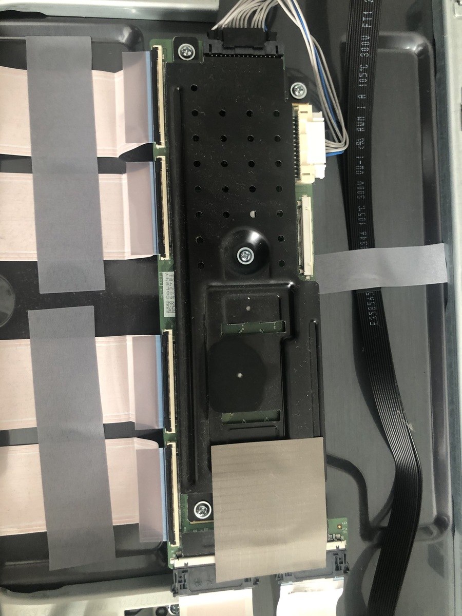

Du hast 4 Weise Flachbandkabel die zum Panel gehen. Gucke mal bitte ob die braune Verfärbungen haben. Dazu die 4 Flachbandkabel mal auf "beiden" Seiten vorsichtig aus dem Halter entnehmen. Den Halter kannst du an dem brauchen streifen VORSICHTIG nach oben drücken.
Wenn nicht bleibt dir eigentlich nur das Tcon Broad zu tauschen.
Gucke dir mal das 2te Bild von dir noch mal an. Da stehst du in der Mitte eine Platane wo die ganzen flachbandkabel abgehen/ Ankommen UND eine direkte Verbindung zum netzteil haben.
Ist das das Tcon Broad oder gibt es noch ein 2tes unter dem Metall zwischen den Lautsprechern ? (kann ich nicht erkennen)

Auf der Platine in der Mitte steht folgende Teilenummer: LE550PQL
Wenn ich nach der Suche, komme ich bei TCON boards raus.
Was unter dem Metall zwischen den Lautsprechern kann ich nicht sagen. Aber interessant wohin die Kabel reingehen. Ich mache es später mal auf und schaue wo sie hingehen.

Letzter versuch Sende das Netzteil wieder zurück. und kauf dir von dem Geld ein neues/Andere Tcon platine wenns wieder geht ok gut wenn nicht entsorgen LEIDER.
Sieht doch gleich aus oder ? https://www.kleinanzeigen.de/s-anzeige/philips-55oled807-12-tcon-le550pql-hqd1-tca-6870c-0908a-neu/2381794407-175-1173
