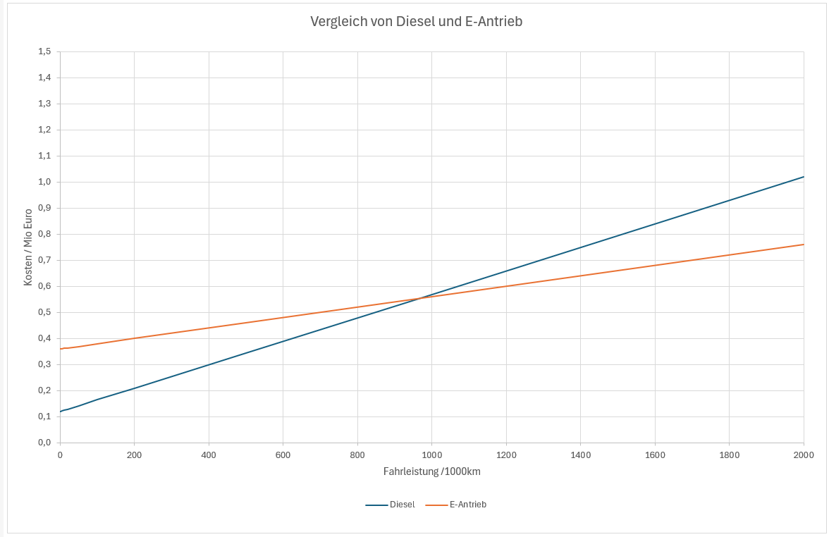

Na dann rechne mal aus, wie lange so ein eActros fahren muss, bis die
Preisdifferenz von 360k Euro (Elektrisch) zu 120kEur (Diesel)
kompensiert ist, auch bekannt als Gewinnschwelle. Und dann ist man
ökonomisch bei NULL! Danach macht man erst Plus!
Vereinfacht kann man sagen.
Diesel: 30l/100km  * 1,5 Euro/l = 45 Euro/100km
Elektrisch:  100kWh * 0,2 Euro  = 20 Euro/100km
Macht 25Euro/100km Kostenersparnis, welche nach 960k km den Mehrpreis
von 240k Euro kompensiert haben. Das ist die normale Laufleistung eines
LKW! Danach ist meistens Feierabend.
In der Rechnung fehlen noch die Kosten für die Ladestation.

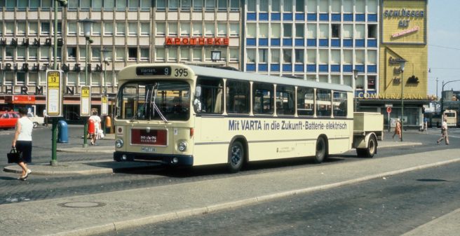

Auf dem ersten angehängten Bild, (alle Rechte bei Christian Marquordt)
siehst Du meinen Schulbus in den 1980-er Jahren, der gerade in die
Heimatstadt von EA Elektro-Automatik fahren will. Und der hatte modulare
Akkublöcke!

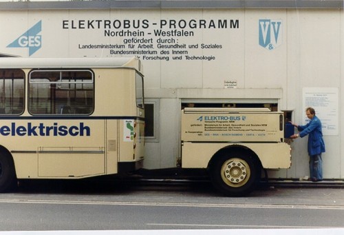

Auf dem zweiten Bild siehst Du die Wechselstation.
Leider haben die Stadtwerke Mönchengladbach die Elektroautos wieder
abgeschafft. Die Akkus zeigten nur die Hälfte der versprochenen
Reichweite und die Linie 9 schaffte nur einen Umlauf mit ca 40 km
anstatt der geplanten 80 km.

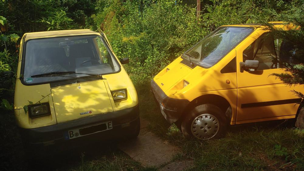

Das Auto ist der Kewet El-Jet 4 mit 60V/10kW Motor von 1994.
https://www.kewet.de
Ausdrücklich wurde er damals als Stadtauto verkauft und nicht für
Reisen.
Ursprünglich war er mit 10 Stück Hawker Batterien à 74Ah bestückt, also
etwa 8,5kWh. Damit kam das Auto so etwa 40-70km weit, denn die Bleianker
kannste ja nur bis etwa 30% leermachen, sonst gehen sie kaputt. Geladen
wird aus der Steckdose mit max. 1800W.
Für den Umbau sind 20 LiFePo4 Blöcke mit 314Ah eingeplant, also etwa
18kWh, die auch deutlich besser genutzt werden können. Ich rechne also
mit etwa 140-170km Reichweite in der ersten Ausbaustufe.
Allerdings hat das Auto so viel Platz für Akkus, das ich nochmal 20
Blöcke verbauen kann und so ohne Nachladen etwa die doppelte Reichweite
habe.
