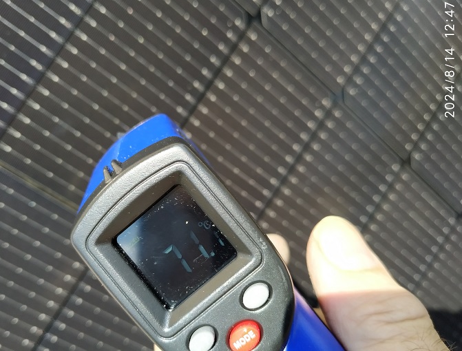

von Lu (oszi45)
Nur mal so als Beispiel für einen sonnigen Sommertag:
Bei 31 Grad gemessen: 71 Grad Celsius auf dem Modul in Südrichtung.

von Michael B. (laberkopp)
Ist halt ein schwarzes Autodach.
Daher baut man sie tunlichst so an,  dass dahinter die Luft aufsteigen
und das Panel kühlen kann.
Denn das steigert die Ausbeute etwas.

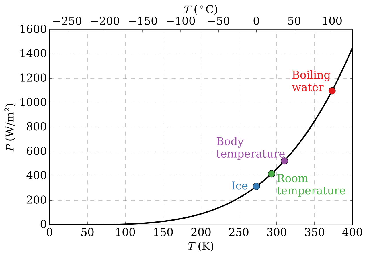

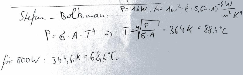

von Marek N. (db1bmn)
Laut https://de.wikipedia.org/wiki/Stefan-Boltzmann-Gesetz würde eine
ideal schwarze Fläche eine Temperatur von über 88°C erreichen.
Einfach nur so, weil sie da ist. Völlig sinnlos.
Eine Solarzelle mit 20% Wirkungsgrad erreicht demnach nur 69°C und
liefert uns Strom, dessen Abwärme man irgendwoanders oder zeitverzögert
nutzen kann: Maschinen antreiben, Auto fahren, Daten verarbeiten...
Ich finde, die Messung des TOs deckt sich sehr gut mit der Berechnung
thumbsup

von Andreas M. (amesser)
Aha, wo steht das mit den 88°C dort?
Auf Wunsch eines einzelnen Herren hier die "Berechnung"
Edit: Das Rechnen kann man sich übrigens schenken, wenn man sich mit den
abgeschätzten Zahlen aus dem dort dargestelltem Diagramm zufrieden gibt.

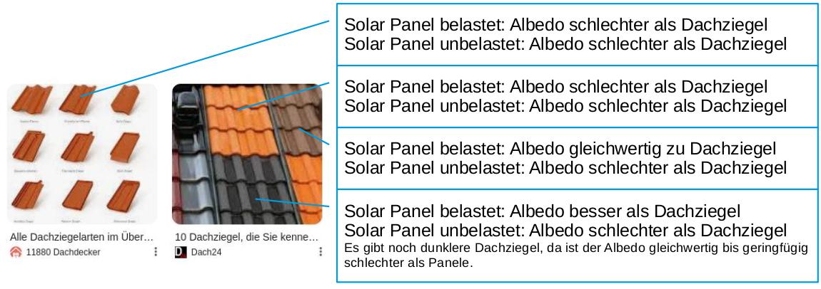

gibt es denn eigentlich auch Kombi-Module, welche zusätzlich zum Strom
auch noch Solarthermie verarbeiten und somit die Module kühlen könnten?
ggf. kann man ja auch noch in Kombination mit einer kleinen Wärmepumpe
daraus weitere elektrische Energie gewinnen?
Jens M. schrieb:
> Wo ist nun der größte Wärmeeintrag in die Umgebung?
Hellere rote Dachziegel oder mehr die dunkleren Dachziegel?
Sind denn beide gleich gut auf der Rückseite durchlüftet?
Ansonsten ist das immer noch ein Äpfel mit Birnen vergleichen.
Schließlich lernt man in der Physik das gleiche Randbedingungen
geschaffen werden müssen.
Übrigens Deine Zeile rote Dachziegel unter dem Panel sind ein Beleg, das
die Dachziegel auf der Rückseite die Abwärme kaum wegbringen und Deine
Panele auf der Rückseite relativ gut die Abwärme los werden.
Nur ist diese Rechnung leider nicht richtig, auch wenn ein scheinbar
passendes Ergebnis rauskommt. Ein Solarmodul ist nämlich kein
Schwarzkörper mit Absorption/Emission:=1. Außerdem gibt es noch andere
Energieflüsse die man Berücksichtigen mus: Deine Rechnung unterschlägt
leider die Wärmeabgabe an die Luft durch Konvektion. Der Wärmehaushalt
ist viel komplexer
- thermische Strahlung auf der Vorderseite mit Absorption/Emission ~1
- thermische Strahlung auf der Rückseite, die ist optisch zwar meist
  weis, relevant wäre bei den Temperaturen allerdings eher der
  Infrarotbereich Absorption/Emission < 1
- Wärmeabgabe an die Luft durch Konvektion

von Giovanni (sqrt_minus_eins)
Soweit ich Herrn Boltzmann verstanden habe, gibt eine ideal schwarze
Oberfläche mit 1m² und einer Temperatur von 344K (=88°C) eine Leistung
von 1kW an den unendlichen Weltraum mit einer Temperatur von 0K ab.
Sonst gar nichts.
Und was hat das jetzt mit der Frage zu tun?
Meine Messung heute: Thermische Solar, Umwälzpumpe AUS weil Speicher
voll ==> T=130°C bei p=4bar.
?? Passt dann nicht ganz
