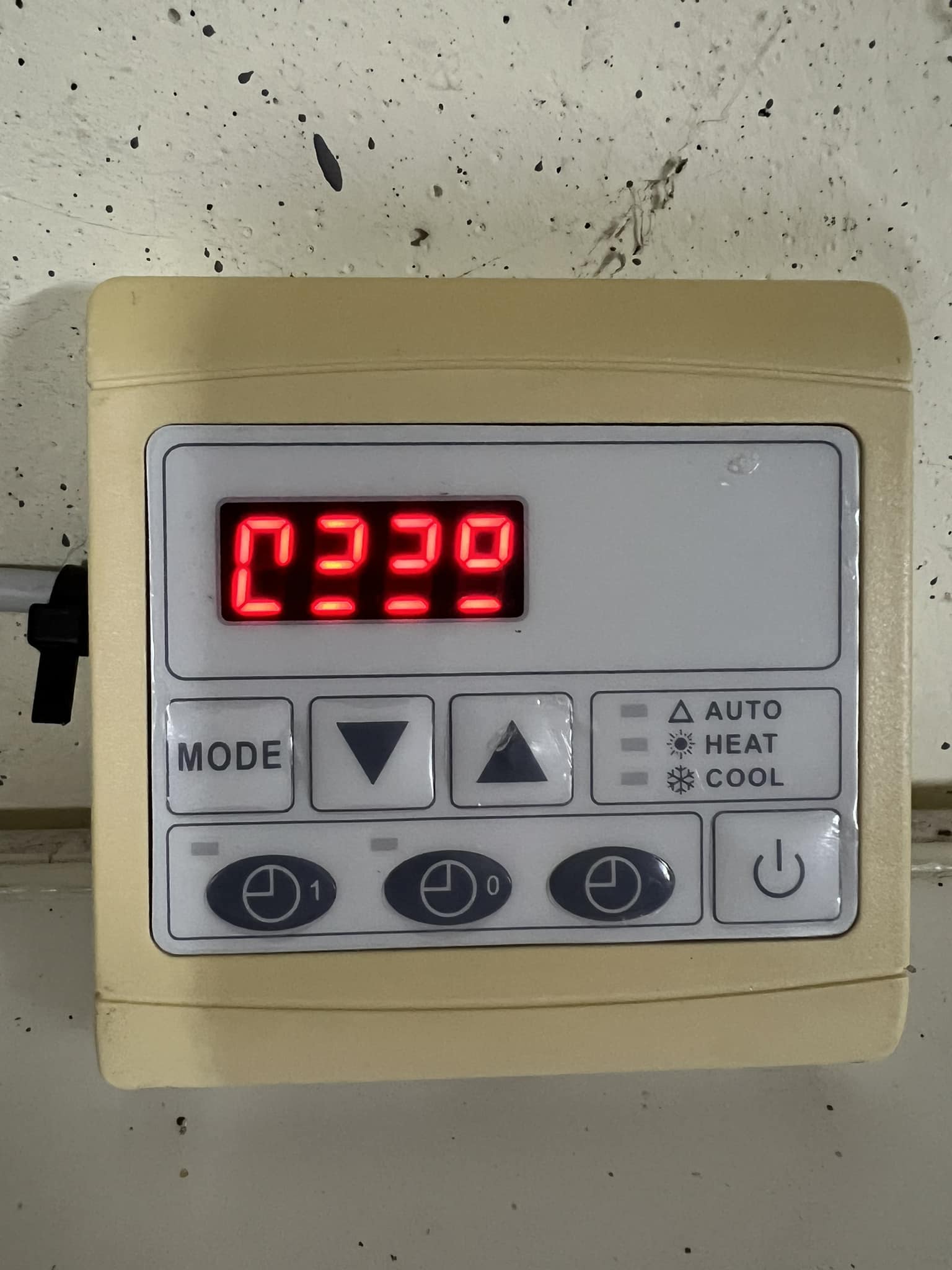

Hallo Zusammen. Kann bei meiner Pool Wärmepumpe beim LED-Display die Wassertemperatur nicht mehr nach oben anpassen. Der Knopf «Hoch» funktioniert nicht richtig. Die Werte der WP lassen sich nur nach unten anpassen, nicht nach oben. Dazu kommt, dass 3-4 Linien der LED-Anzeige nicht mehr funktionieren.
Hat jemand ein tipp ob es der LED-Anzeige oder Platine liegen könnte?
Kann ich ev. die Platine resetten?

Ich tippe auf ein Problem in der LED-Bedieneinheit. Aus deinen Bildern lässt sich leider nicht erkennen, wie Steuer- und Bedieneinheit miteinander verbunden sind. Vermutlich steckt in der Bedieneinheit ein IC (z.B. TM1637), das LEDs und Tasten ansteuert und seriell mit der Steuereinheit kommuniziert, und eventuell ist eine der Multiplex-Leitungen ausgefallen.
Zeige doch auch noch Bilder der Hardware in der Bedieneinheit, und an welchen Konnektor der Steuereinheit die Bedieneinheit angeschlossen wird.

laut Foto ist es eine Tastatur mit Schnappscheiben (Knackfrösche). Möglicherweise ist derjenige für "Taste hoch" gebrochen, und kann nun nicht mehr schnappen. Man sieht auch irgendwelche Spuren an der Folie für "hoch".
LED eventuell irgendein Mux Leitung durchgegammelt doer so
Schick sie mir, dann kann ich dir eine neue Schnappscheibe einbauen. Nahc LED kann ich auch mal sehen.
