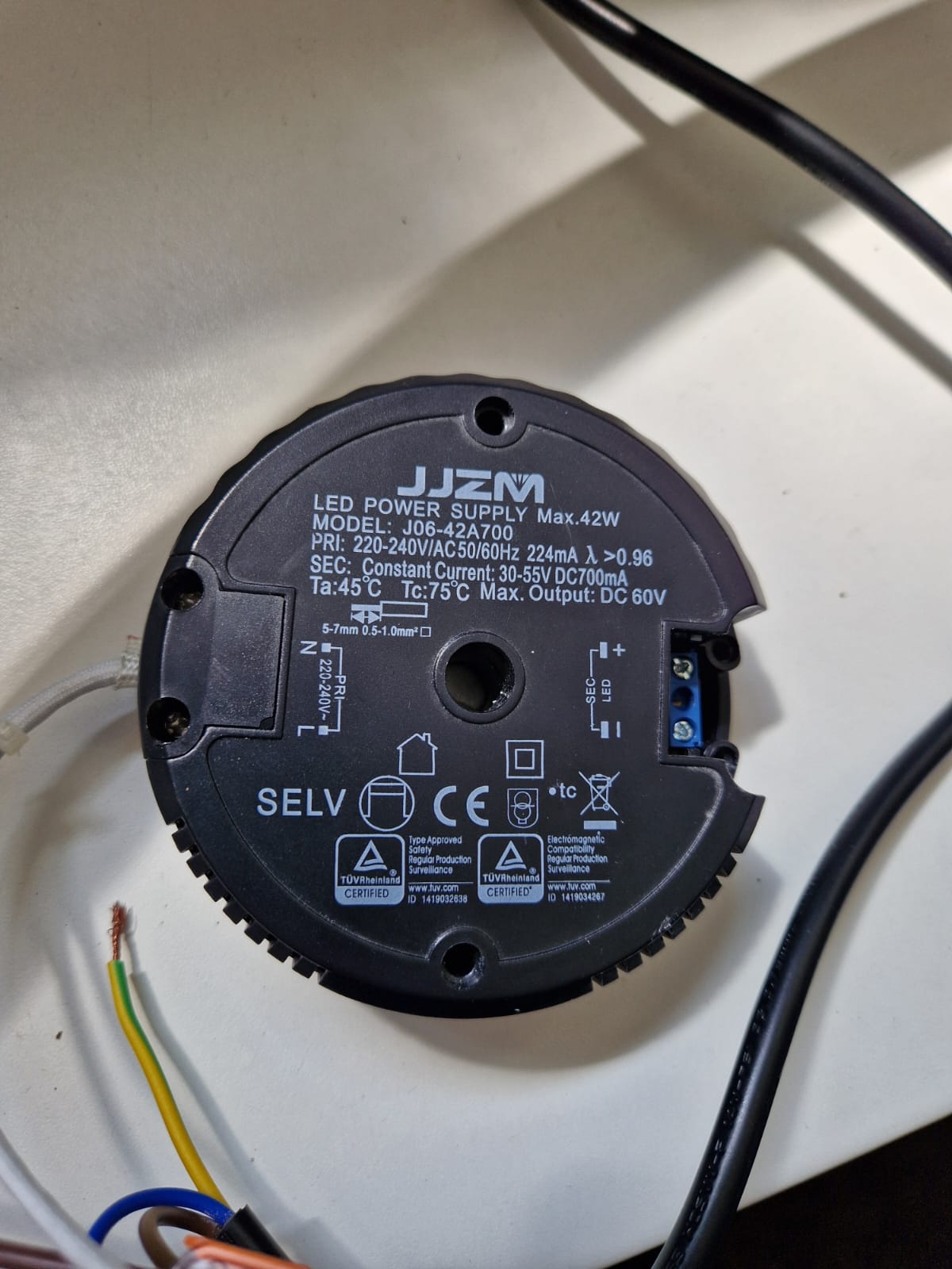

bei meiner Wohnzimmerlampe ist das Netzteil kaputt geworden.
Nun wollte ich ein neues kaufen finde jedoch kein rundes mit den
baugleichen Daten.
Aktuell verbaut J06-42A700 (Durchmesser ca. 90mm und 25mm Höhe)
Constant Current 30-55V DC 700mA
max. 42W
Wichtig ist eine runde Bauform, da es ja in die Lampe reinkommt.
Hat von euch jemand eine Idee wo ich solch eines finde?

Reparieren?
Brauchst du 42W ?
https://www.ero-lichttechnik.de/led-netzgeraet-350ma-500ma-700ma-jumper-rund.html
von Ri S. (risi)
reparieren traue ich mir nicht zu.
ich denk schon, dass ich 40W benötige die Lampe ist sehr hell.
von Ob S. (Firma: 1984now) (observer)
Ri S. schrieb:
> Grüß euch,
> baugleichen Daten.
> max. 42W
https://www.amazon.de/Driver-dimmbar-20-44V-K16-30T700-Treiber/dp/B07HG9FX9V
Elektrisch sollte das Teil passen. Mechanisch? Kannst du nur selbst
ermitteln.
