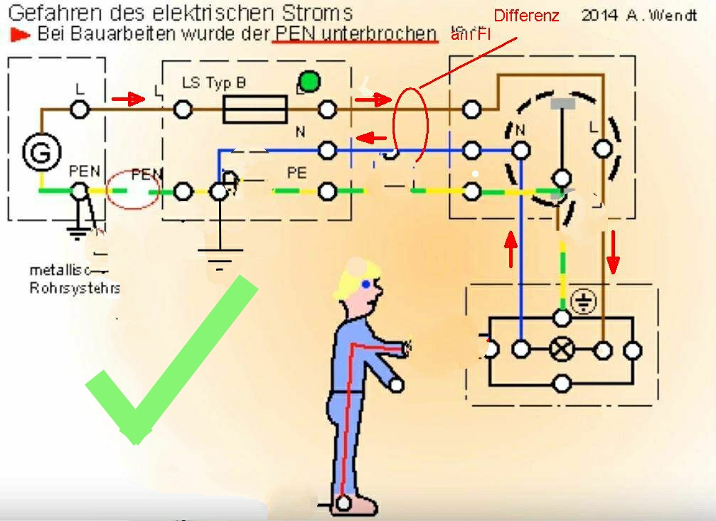

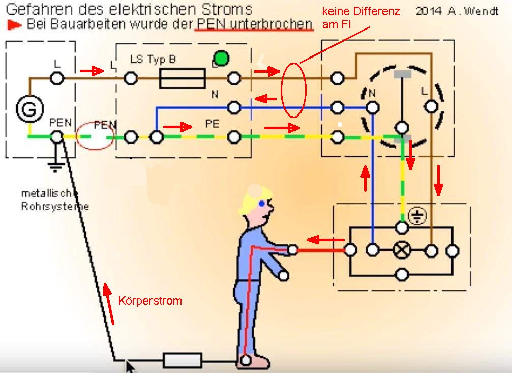

Gegeben sei so wie hier eine alte zweipolige Verkabelung TN-C mit genullter Steckdose. Zur Erhöhung der Sicherheit wird jetzt der ankommende PEN in PE und N getrennt und eine FI Steckdose montiert. Sollte die PEN Zuleitung brechen, steht bei einer eingeschalteten SK1 Stehlampe das Gehäuse unter Spannung. Bei Berührung löst der FI nicht aus, weil der über die eingeschaltete Stehlampe fließende Körperstrom im FI ja keine Differenz bewirkt. Dagegen hilft eine Unterspannungsauslösung wie bei einem vorsteckbaren Personenschutzschalter. Frage: gibt es auch preiswerte FI Reiheneinbaugeräte oder FI Einbausteckdosen mit Unterspannungsauslösung?
Wolf17 schrieb: > Gegeben sei so wie hier eine alte zweipolige Verkabelung TN-C mit > genullter Steckdose. Zur Erhöhung der Sicherheit wird jetzt der > ankommende PEN in PE und N getrennt und eine FI Steckdose montiert. > Sollte die PEN Zuleitung brechen, steht bei einer eingeschalteten SK1 > Stehlampe das Gehäuse unter Spannung. Bei Berührung löst der FI nicht > aus, weil der über die eingeschaltete Stehlampe fließende Körperstrom im > FI ja keine Differenz bewirkt. ??? Wohin fließt denn der Strom durch deinen Körper bei Berührung der Lampe?
Wolf17 schrieb: > Sollte die PEN Zuleitung brechen, steht bei einer eingeschalteten SK1 > Stehlampe das Gehäuse unter Spannung. Also genau wie ohne FI, oder nicht? Oder macht der FI irgendwas schlechter? Oder womöglich doch u.U. besser, falls bei Berührung genug Strom über Erde (nicht PE) abfließt und der FI auslöst?
Wolf hat die Funktion eines VDE gerechten RCD wohl nicht verstanden. Der funktioniert auch ohne N.
Thomas R. schrieb: > Wolf hat die Funktion eines VDE gerechten RCD wohl nicht verstanden. Der > funktioniert auch ohne N. Richtig! Und natürlich gibt es eine Differenz, weil der Differnzszromwandler nur einen Hin- und keinen Rückstrom hat. Wehtun wird eine Berührung eines unter Spannung stehenden Teils in jedem Fall, der RCD begrenzt nur die Einwirkdauer. Wieviel Strom fließt hängt vom Körperwiderstand, der Umgebung usw ab.
Thomas R. schrieb: > Wolf hat die Funktion eines VDE gerechten RCD wohl nicht > verstanden. Der funktioniert auch ohne N. Klar funktioniert der ohne N, z.B wenn man man eine defekte Stehlampenverkabelung berührt, weil dann der FI eine Differenz bemerkt. Das ist aber nicht der Punkt. Im dargestellten Bruch vom PEN sieht der FI keine Differenz weil der Fehlerstrom von L durch die eingeschaltete Lampe über N zurück durch den FI fließt und dann an der N-PE Verbindungsstelle auf den PE zum Lampengehäuse und bei Berührung derselbigen nach Erde strömt (Speisenetz ist ja TN). In dem Fall hilft ein FI nicht, verschlechtert aber auch nichts. Was ist mit meine Frage nach geeigneten Geräten?
Wolf17 schrieb: > Das ist aber nicht der Punkt. Im dargestellten Bruch vom PEN sieht der > FI keine Differenz weil der Fehlerstrom von L durch die eingeschaltete > Lampe über N zurück durch den FI fließt und dann Ich weiß nicht, ob Du einen FI verstanden hast. Zeichne einen Schaltplan mit den unwirksamen Stromwegen.
Ich rede von einem PEN-Bruch, nicht von einem Isolationsfehler im SK1 Gerät! Die roten Pfeile kennzeichnen den Körperstromweg beim berühren des Gehäuses, der FI löst nicht aus, weil die Differenz an ihm Null ist. Diese Gefahr wäre beseitigt mit einer Unterspannungsabschaltung im FI. Bitte meine Frage beantworten: gibt es auch preiswerte FI Reiheneinbaugeräte oder FI Einbausteckdosen mit Unterspannungsauslösung?
Mit dem Bildchen beim dritten Mal habe auch ich es nun verstanden. Abhilfe schafft wohl ein Staberder an der Trennstelle von N und PE. Der Verteilerschrank für die Gärten bietet N und PE. Es bleibt offen ob hier eine Trennstelle vorliegt, und wenn ja, ob diese ordnungsgemäß geerdet ist. Ich schließe daraus, das in UV niemals N und PE zusammengeführt werden dürfen.

Esmu P. schrieb: > > Dein Bildchen ist unvollständig und aus dem Zusammenhang gerissen, daher > untauglich. Vermutlich irgend etwas von der BG. Deswegen aber immer noch richtig? Der Bruch des PEN kommt in der Hausinstallation praktisch nicht vor, daher gibt es auch keine Geräte zum Schutz dagegen. Im Bauwesen ist das aber durchaus möglich, daher schreibt die BG tatsächlich PRCD-S mit Unterspannungsauslöser vor.
Thomas R. schrieb: > Esmu P. schrieb: >> >> Dein Bildchen ist unvollständig und aus dem Zusammenhang gerissen, daher >> untauglich. Vermutlich irgend etwas von der BG. > > Deswegen aber immer noch richtig? > > Der Bruch des PEN kommt in der Hausinstallation praktisch nicht vor, > daher gibt es auch keine Geräte zum Schutz dagegen. Im Bauwesen ist das > aber durchaus möglich, daher schreibt die BG tatsächlich PRCD-S mit > Unterspannungsauslöser vor. Im Bauwesen, sprich ein Baustrom Verteiler muß immer zwingend mit einem Kreuzerder o.ä. verbunden werden. Zudem, wenn man das Bildchen zugrunde zieht, leuchtet auch nicht das Birnchen. Daher alles rein hypothetisch. Also unsinnig. Also gibt es eine Fehlfunktion die nicht durch Forenbastler beseitigt werden sollte.
Was macht denn der Kreuzerder an dieser Stelle? NICHTS! Er leitet allenfalls mit bis zu 1,6kOhm (zulässiger Wert) ETWAS Fehlerstrom ab der aber ebenfalls vorher DURCH den RCD gegangen ist. Jetzt bist du aber auf dem Holzweg.
Thomas R. schrieb: > Was macht denn der Kreuzerder an dieser Stelle? NICHTS! Er leitet > allenfalls mit bis zu 1,6kOhm (zulässiger Wert) ETWAS Fehlerstrom ab der > aber ebenfalls vorher DURCH den RCD gegangen ist. > > Jetzt bist du aber auf dem Holzweg. Nein, ich sagte ja bereits, dass das Bildchen komplett untauglich ist. Und wo ist der Erder im Bildchen??

@Esmu: was ist an dem Stromlaufplan denn nicht zu verstehen? Ist doch völlig egal woher der Plan kommt. Ja, vermutlich von einer BG Schulung. Aber die ist ja genau dafür da um diesen Sonderfall aus dem Bauwesen aufzuzeigen? Ein "Kreuzerder" wäre am RCD eingezeichnet. Aber nochmal: was soll da passieren? In diesem Szenario fließt der ganze Körperschlußstrom sowohl durch den RCD "rein" als auch "raus", Summe NULL. Der Kreuzerder vergrößert den Fehlerstrom zwar aber der wird vom RCD nicht registriert.
Thomas R. schrieb: > Ein "Kreuzerder" wäre am RCD eingezeichnet. Aber nochmal: was soll da > passieren? Gar nichts. Alles funktioniert wieder wie es soll.
Alexander schrieb: > Thomas R. schrieb: >> Ein "Kreuzerder" wäre am RCD eingezeichnet. Aber nochmal: was soll da >> passieren? > > Gar nichts. Alles funktioniert wieder wie es soll. Nö: du hast es ja schön drin gezeichnet. Der Strom fließt immer noch durch den RCD REIN und RAUS also Summe Null. Da müßte der Kreuzerder schon weniger als 10 Ohm haben damit da noch ein Schutz gegeben wäre. Völlig illusorisch. Das ist aber doch gerade der Grund für die Forderung der BG nach dem Einsatz von PCRD-S auf dem Bau.
Rainer D. schrieb: > Wenn Du etwas weiter denken würdest, als Dein Tellerrand weg ist, dann > kämest Du auf die Idee, das der Verteiler, der hier mit 5 Adern > angeschlossen ist, irgenwoher mit eben diesen 5 Adern versorgt wird. > Denn 5 Adern, also mit getrenntem N und PE, liefert kein > Energieversorger! ach? hmmm. was schreibt denn der TO so dazu: Randa L. schrieb: > Elektrisch steht auf dem Grundstück ein > Verteilerkasten für 3 Gärten, für jeden Garten sind 3 Phasen abgesichert > - in meine Hütte geht allerdings nur ein lächerliches 2-Leiter > Aluminiumkabel, ca 5m Luftlinie zum Verteiler. Dürfte also L1+PEN sein? > Meine 'idee' wäre nun, im Haus den PEN in PE und N aufzutrennen, L1+N > über einen RCD zu führen und mit normalen 3Adrigen Zuleitungen L1+N+PE > neue Steckdosen zu setzen. Randa L. schrieb: > Ich aktualisiere Mal: es kommt 4x2,5mm² alu an. Schwarz, braun und blau > mit Spannung, grün/gelb als Nulleiter oder PEN... So, und nun du. Noch nichtmal bis 5 zählen können aber hier rummotzen.
Thomas R. schrieb: > Der Strom fließt immer noch durch den RCD REIN und RAUS also Summe Null. So wie es sein soll. Auslösen soll er nur bei Fehlerstrom, z.B. über PE.
Alexander schrieb: > So wie es sein soll. Wer braucht schon einen PEN, wenn er den durch einen einfachen Erder auf dem eigenen Grundstück selbst herstellen kann. Scheint eine gute Möglichkeit zu sein, massiv viel Kupfer/Alu im Verteilnetz zu sparen. Bekommst bestimmt einen Innovationspreis!

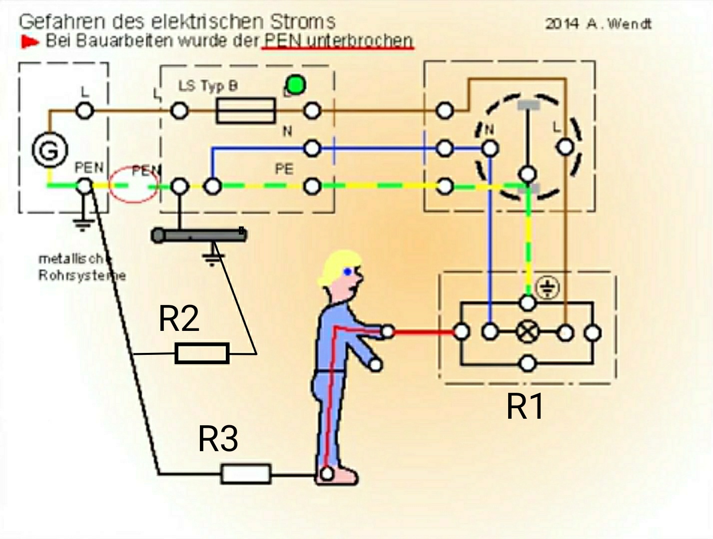

Alexander schrieb: > Thomas R. schrieb: >> Welchen R soll der Erder haben? > > Welchen R soll denn der BG Proband haben? Witzbold? Faß doch selbst mal den L an und mess den Strom. Dann ist R = U/I
Beitrag #7723322 wurde von einem Moderator gelöscht.
Alexander schrieb: > Thomas R. schrieb: >> Dann ist R = U/I > > also auf jeden Fall größer als beim Staberder Der einfache Staberder darf für die Funktion eines 30mA RCD bei Berücksichtigung einer maximalen Berührungsspannung von 50 Volt nur 1,6kOhm maximal haben. Auf Baustellen sieht man regelmäßig viel zu kurz gesetzte Erder die wohl eher an der Obergrenze dessen liegen. Zitat aus Wikipedia: In Fachliteratur wird der Körperwiderstand mit etwa 500 Ω bis 1,3 kΩ angegeben. Beim Kontakt mit höheren Spannungen über 100 V wird die obere Hautschicht durchschlagen und bietet keinen Widerstand mehr. Also teilt sich die Spannung auf, aber in jedem Fall über die 60 Volt hinaus! Und der RCD löst immer noch nicht aus.....

Thomas R. schrieb: > Also teilt sich die Spannung auf, aber in jedem Fall über die 60 Volt > hinaus! Die Spannung teilt sich auf? Zeig mal.
Rainer D. schrieb: > Ich hab Dir schonmal gesagt, Dein Tellerrand reicht nicht. Man muss auch > weiter schauen können. Du offensichtlich ganz nicht, wie Du in diesem > Post nochmal bestätigst. Es bringt dem TO nun aber so gar nichts, wenn man über eine fiktive Installation philosophiert. Er hat eine 4 Adrige Zuleitung 2,5mm² 3P +PEN. DAS kommt bei ihm an und nur darum geht es. Und ein Auftrennen des PEN und hinzufügen eines RCD macht die Anlage in den meisten Fällen sicherer. Zumindest, wenn er sie so verklemmt, dass der PEN nicht bei der Klemmstelle bricht. Aber das Merkt er spätestens dann, wenn er ein gerät nutzen will, und es nicht funktioniert. Ja, ich weiß, Schutz kommt vor Funktion. Aber es ist einfach nicht Zielführend einen Zählerschrank samt Zählerplatz, Erdungsstab und HAK in eine Gartenlaube zu dengeln.
Alexander schrieb: > Die Spannung teilt sich auf? Zeig mal.
1 | 230V --[eingeschaltete Last]-+-(unterbrochener N)---[Staberder]---Erde |

Alexander schrieb: > Thomas R. schrieb: >> Also teilt sich die Spannung auf, aber in jedem Fall über die 60 Volt >> hinaus! > > Die Spannung teilt sich auf? Zeig mal. Mein Fehler! Der STROM teilt sich auf!
Udo S. schrieb: > Alexander schrieb: >> Die Spannung teilt sich auf? Zeig mal. > 230V --[eingeschaltete Last]-+-(unterbrochener N)---[Staberder]---Erde > | > +---[Person]-------------------------Erde Aber nicht so! N ist nicht unterbrochen und geht direkt auf PE und den Staberder.
Alexander schrieb: > N ist nicht unterbrochen Es ging hier die ganze Zeit um den unterbrochenen PEN in der Zuleitung. Wenn du natürlich über deine dicken Kartoffeln reden willst obwohl der Rest der Welt über Äpfel diskutiert braucht einem nichts mehr zu wundern. Es ist echt für die Katz dir was erklären zu wollen.
Udo S. schrieb: > Es ging hier die ganze Zeit um den unterbrochenen PEN in der Zuleitung Richtig. Nicht um unterbrochenen N oder PE, sondern um unterbrochenen PEN vor der Trennstelle. Das hast Du ganz fein erkannt.
Alexander schrieb: > Nein. Er hat 3P + N + PE im Verteilerkasten und eine 4x adrige Zuleitung > die er nun mit 1P + N + PE belegt hat. Das muss an mir vorbeigegangen sein, mein Kenntnisstand ist dieser: Randa L. schrieb: > Ich aktualisiere Mal: es kommt 4x2,5mm² alu an. Schwarz, braun und blau > mit Spannung, grün/gelb als Nulleiter oder PEN... Liest sich für mich wie 3P + PEN, auch wenn eine Phase blau ist statt grau. Imho ist das statthaft. Nur den GN/Ge darf man einzig als PE(N) verwenden.

@Frederic: völlig richtig zusammengefaßt, danke! Aber trotzdem nicht "Höchstpunktzahl" weil es hier um eine Aluleitung geht die bei nur 2,5mm² besser mit max. 16A gesichert werden sollte ;-))
Thomas R. schrieb: > @Frederic: völlig richtig zusammengefaßt, danke! > > Aber trotzdem nicht "Höchstpunktzahl" weil es hier um eine Aluleitung > geht die bei nur 2,5mm² besser mit max. 16A gesichert werden sollte ;-)) Wird sie werden. Von mir aus darf dicht gemacht werden, aber ihr habt auch ne Menge Spaß hier;)
Frederic S. schrieb: > Da dem TO jetzt 4 Adern zu Verfügung stehen und kein Drehstrom benötigt > wird würde ich > Die 4 Adern als PE, N, L1 und L2 nutzen. (PE eindeutig mit Grüngelb > Kennzeichen. Phasen Je 20A abgesichern. Da der Anschlußkasten aber Allgemeineigentum ist darf der TO da garantiert nichts dran verändern.
Höchstpunktzahl gäbe es nur bei extra Betonung, dass eine PEN Unterbrechung nichts mit dem Thema FI zu tun hat, sondern in jedem Fall ein Problem ist.
