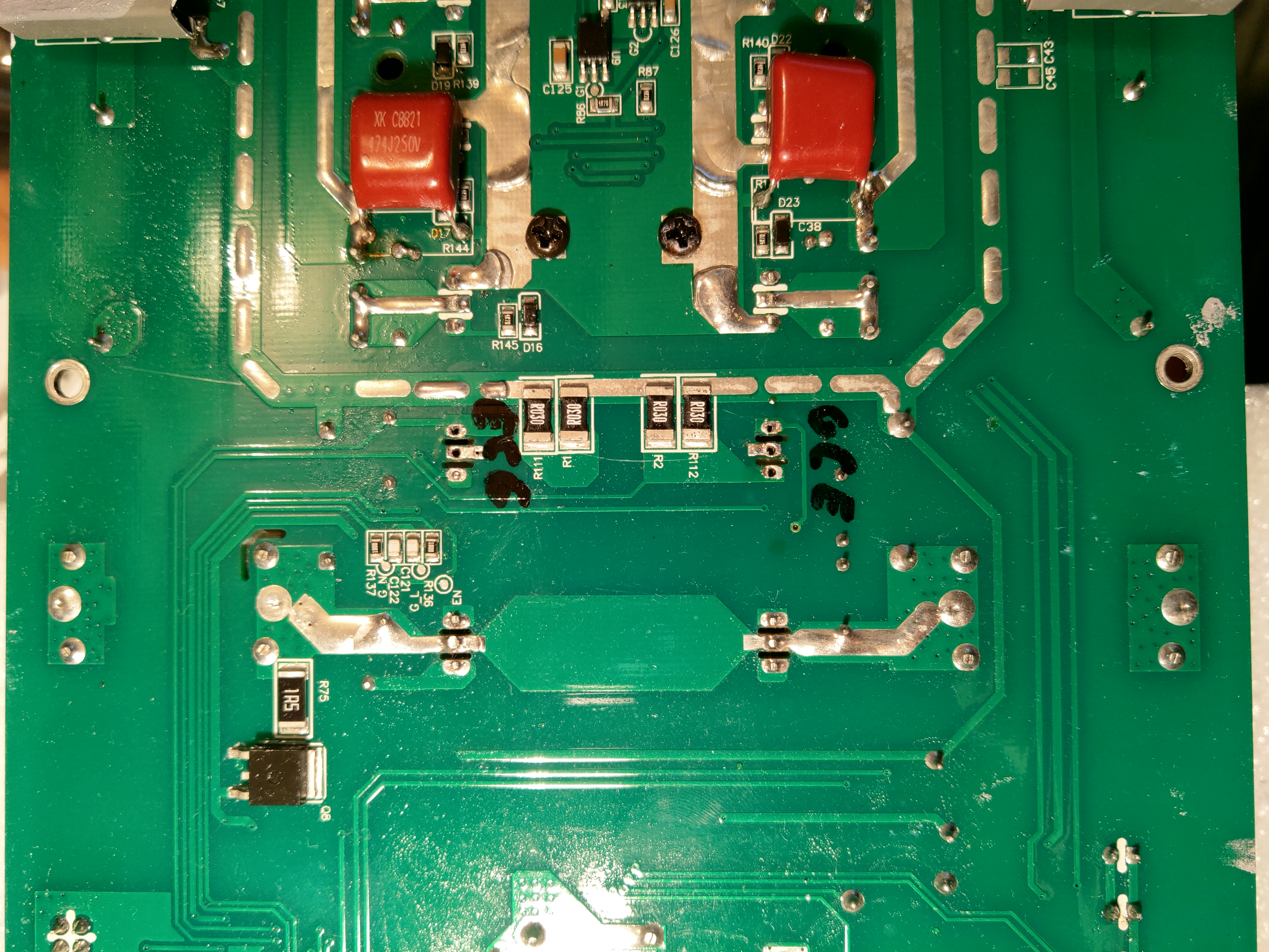

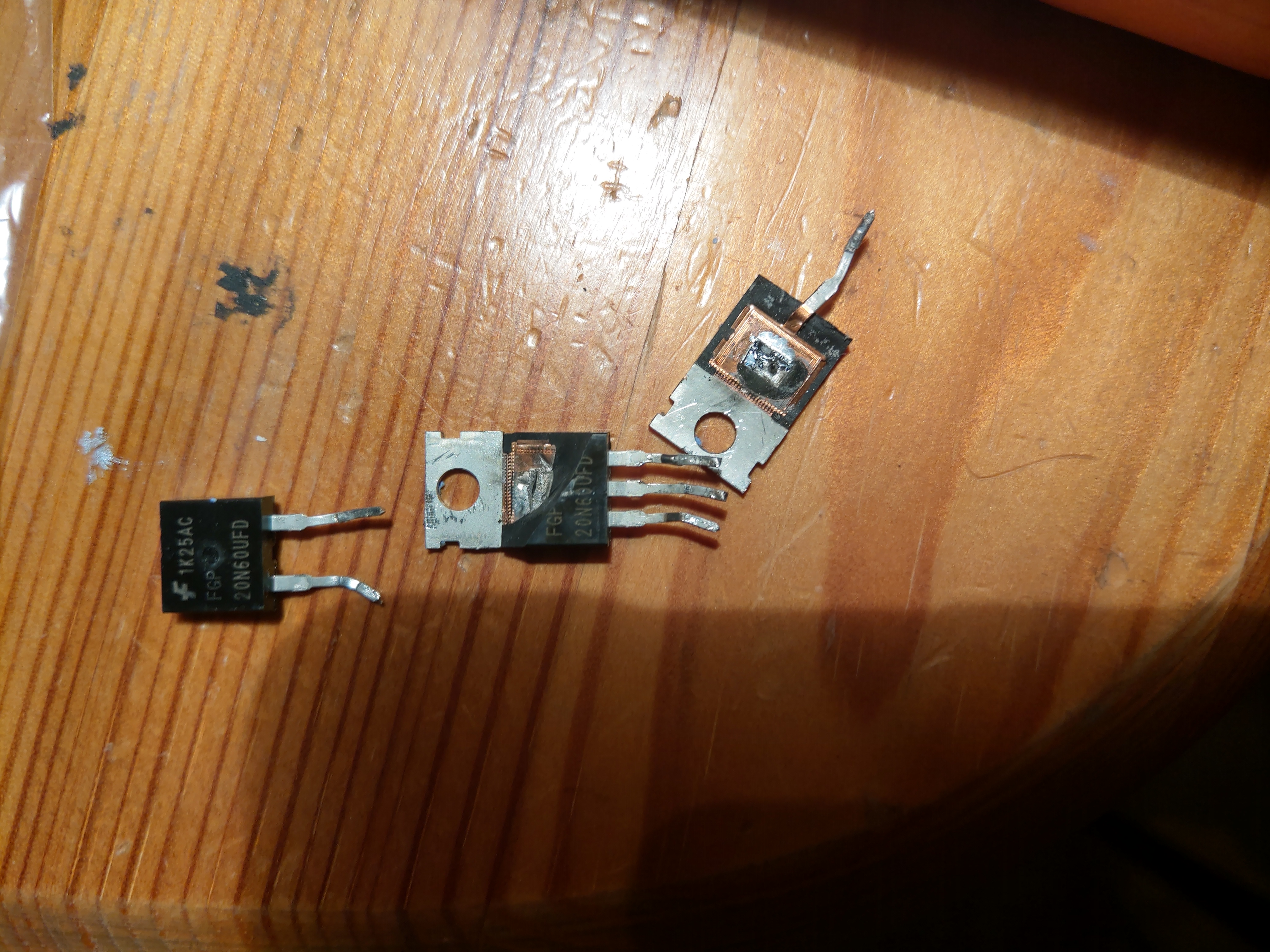

Habe hier ein China PV Wechselrichter. Durch vermutlich eine Stromspitze
sind 2 IGBTs (20N60UFD) explodiert. Desweiteren sind 2 Widerstände
(20R0) und ein FAN3224TMX abgeraucht. Die Bauteile habe ich heute alle
ersetzt. Beim Einschalten sind die 2 Igbts wieder explodiert. Die 2
Widerstände sind auch wieder abgeraucht. Kann ich die Schaltung in
Betrieb setzen ohne die 2 Igbts wieder einzulöten? Ich möchte
feststellen ob an Gate eine Spannung anliegt. Ich könnte mir vorstellen
das die Igbts falsch angesteuert wurden? Die 2 Widerstände sind direkt
an Gate angebunden.

An den defekten IGBT kannst du mal messen, ob auch ein Schluss gegen das
Gate vorliegt. Wenn das der Fall ist, kann es gut sein, das die
Gatetreiber auch im Bauteilehimmel sind.
von H. H. (Gast)
Es werden einfach alle vier IGBTS und beide Gatetreiber defekt sein, und
natürlich die Gatewiderstände.

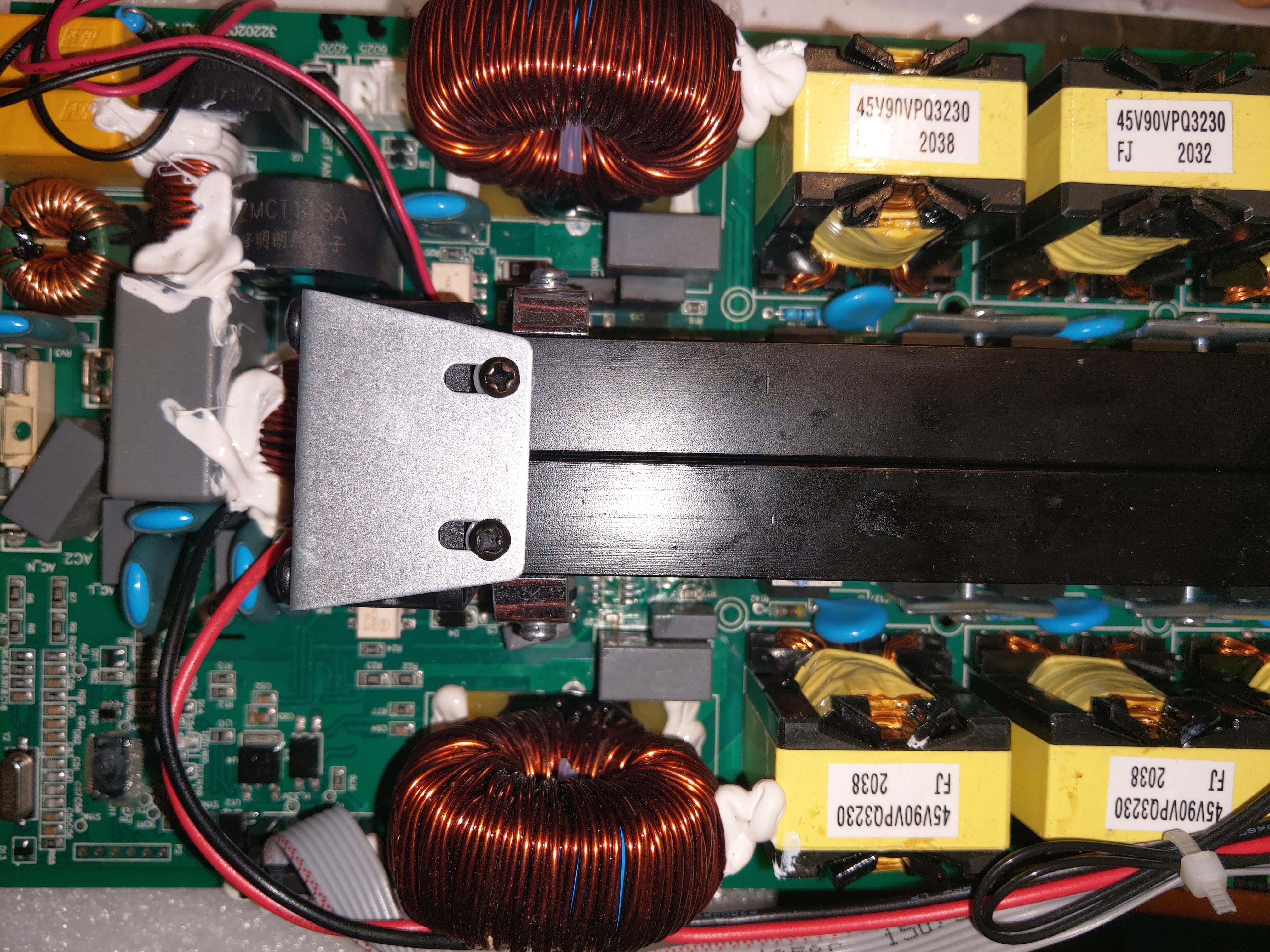

von Flip B. (frickelfreak)
IGBTs explodieren selten freiwillig.
Um helfen zu können, müssen die Bezeichnung des Gerätes und vollständige
Bilder vorhanden sein.
Zur Fehlereingrenzung hilft es, ein blockschaltbild vom Gerät
anzufertigen.
Dann die Gegenspieler der Halbbrücke prüfen und die Ansteuerung
durchmessen.

von Paul (97paul)
> anzufertigen.
> durchmessen.
SUN-2000TIL2-WIFI PLUG-LCD
Maximum AC Power: 2000 Watt
230V
Die Leistungsdioden sind alle i.o. Die IGBTs hat es mir durchgebrannt
nachdem ich das Gerät an 230V angeschlossen habe. Es lag keine DC
Spannung an. Den Treiber IC und die Gate Widerstände habe ich ersetzt.
Ich würde jetzt mal langsam Gleichspannung ohne Netz draufgeben ohne die
2 Igbts und an Gate die Spannung messen.

von S. M. (lichtmensch)
Ben B. schrieb:
> Hm, so einen Wechselrichter hatte ich immer zum Reparieren und
> selbst
> mit Nulleinspeisung nutzen gesucht... aber ich glaube wenn ich so sehe,
> wie schlecht man da an diese IGBTs und ihre Gate-Beschaltung drankommt,
> dann lasse ich das lieber.
Im Vergleich zu einigen anderen Geräten lassen sich die Sun sogar recht
gut reparieren. Es ist nix vergossen oder Geklebt. Die Bauteile haben
Beschriftung und man kann sie für kleines Geld bekommen.
Dazu kommt das die tatsächlich sogar gut halten. Ich betreue 6 Stück
davon und das seit Jahren und sie laufen einfach. Dazu schaue ich
regelmäßig nach defekten auf Ebay und co und diese werden sehr selten
angeboten.
