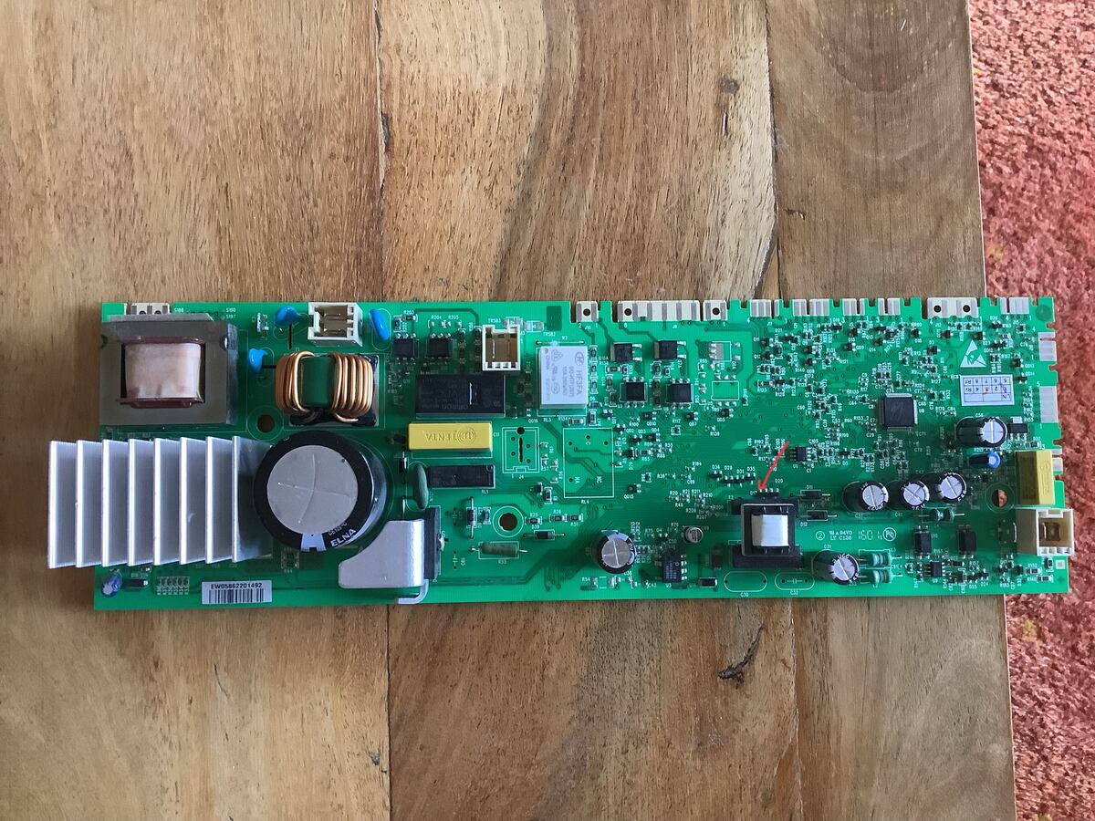

da ich in diesem Forum immer mal wieder gute Reparaturhinweise gefunden habe, wollte ich hier auch mal was dazu beitragen.
Bei dem oben genannten Trockner hat der Motor bei Programmstart nur kurz gezuckt. Motor sowie Anlaufkondensator konnte ich durch messen ausschließen.
Nachdem ich dann in der Elektroniksteuerung einige Bauteile( Schottky-Dioden in den Steuerleitungen zum Motor durchgemessen hatte, zeigte sich ein Schluss (ca.100 Ohm) an der Diode D17 ( Typ BAT54 S)
Nach Bestellung und Austausch hat die Maschine wieder funktioniert.
